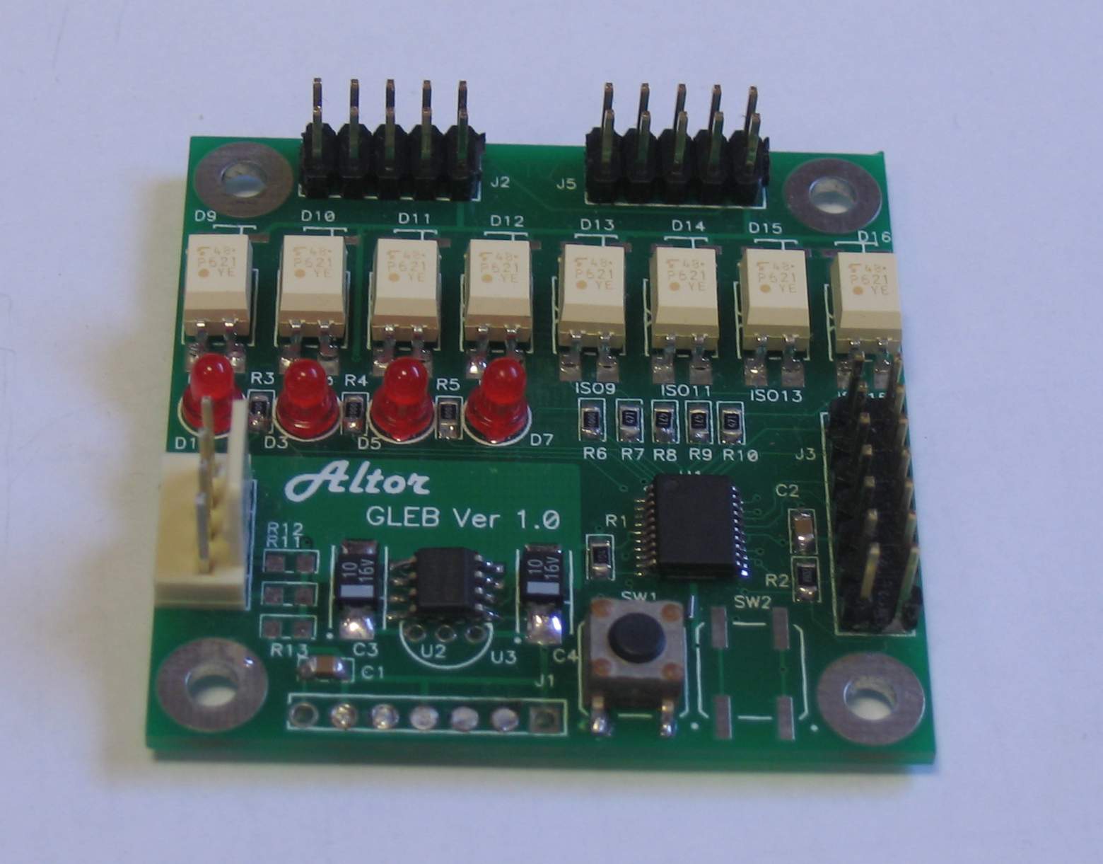

    Тут друзья попросили сделать им такую штуку, и я подумал сделать более-менее универсальный модулек.
    Предполагается 8-9 выходов через оптроны, чтобы можно было цеплять к каким угодно кнопкам, в т.ч. и матрицам.
    Логика - пока держим кнопку на пульте, оптрон включен, таймаут - 200-300мс после прихода последней команды.
    Один выход - логический сигнал, триггерный, например на включение питания.
    Виду отсутствия кнопок и индикации, надо будет подумать о наиболее приемлимом алгоритме режима обучения. вход в этот режим - джампер или кнопка.
    Не знаю только, поставить на плату пару микрокнопок и пару светодиодов, или просто вывести под них разьемчик? Они-то нужны только один раз при настройке.
    Я бы посоветовал необходимое количество джамперов и запаять нужное количество смд светодиодов.
    Я подумал, джамперы плохо - при настройке надо нажимать на кнопки (NEXT, ENTER), два микрика не жалко на плату поставить.
    А светодиоды - очень удобно включить последовательно со светодиодами оптронов. Они будут полезны не только при ообучении, но и вобще при отладке - сразу видно прохождение команд.
    Выходы под клеммы с винтиками или под плоский кабель лучше сделать?
    Достаточно одного, и подключить его к IR-приемнику.
    Это для работы, а вот для режима обучения - одного недостаточно, или придется на нем азбукой Морзе выстукивать
    Тогда можно применить семисегментный индиктор (но миниатюрный), и сделать как у antecom, вполне интуитивно получается.
    Понятно, какая команда обучается.
    Можно, но это даже лишнее, как и на все оптроны светодиоды ставить - в исходной конструкции ( https://forum.vegalab.ru/showthread....EF%F3%EB%FC%F2 ) для настройки используются 2 кнопки и 4 светодиода (можно и двумя обойтись).
    Imho, смысла экономить 2 копейки нет.
    Конечно, хотя по алгоритму настройки 2-х достаточно, 4 я использовал потому что одним индицировал режим ожидания и конца приема, а 3-мя - типа протокола, что не очень-то и надо. Единственная сложность - команды всегда настраиваются с самой первой до "сколько их есть", нельзя перенастроиить произвольную команду. Но я думаю это не самое страшное, настраивается-то один раз, да и достаточно легко - я на жене проверял
    (раньше у меня был немного другой алгоритм, более громоздкий, этот я сделал как раз в конструкции по предыдущей ссылке).
    Короче, оставил одну кнопку их 2-х (на плате 2, в следю ревизии уберу вторую), и 4 светодиода.
    Хорошая платка получилась.
    Спасибо.
    Да, я ее сделал достаточно универсальной, чтобы на ней можно было собрать к примеру и управление рулючками - простой никитнский регулятор (без индикации), и переключатель входов, управление питанием и софтстартом (с другой программой, разумееется).
    Даже на оптроны, светодиоды и стабилизатор посадил универсальные футпринты, чтобы можно было и смд и трухол ставить.

    U2 это что на плате?
    ---------- Добавлено в 18:42 ---------- Предыдущее сообщение в 18:41 ----------
    А понял, это стабилизатор напряжения.
    Да, он самый, там можно ставить и SO8 и TO92.
    А под оптронами - ключи для реле (вместо оптронов, разумеется), надо оптронами видны места для защитных диодов.
