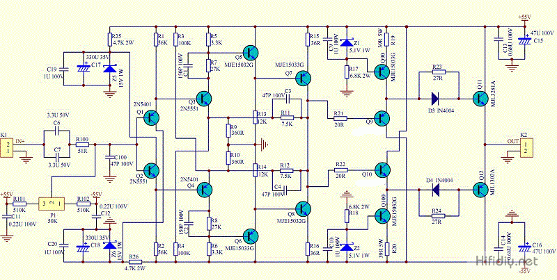

    Вот попалась схема простенькая на первый взгляд, интересуют мнения Специалистов
    Стоимость готовых изделий сопоставима с дорогим автомобилем

    Я далеко не спец, но рискну предположить, что искажения будут процента два.
    Моделировал на днях нечто подобное.
    R13\R14 хорошо бы объединить.
    Усилитель Ульянова с ОК-ОЭ вместо трансформатора
    Ну не знаю, я бы предположил скорее 0.2 % или меньше, тем более, что тут общая ООС есть, охватывающая УН, так что думаю, еще меньше.
    Хотя некоторые резисторы(их значения) откровенно вводят в ступор - видимо компенсация тепловых искажений, но больно суровая. И не только.

    Зачем такие R21, R22?
    Схема явно неполная
    Поддерживаю. Вообще, схема отсюда http://www.francisaudio.fr/ все схемы симулировались. Есть там несколько очень интересных схем.

    Попробуйте. Потом расскажете, что получится.
    Хорошо получится, звук у Макинтоша меня всегда радовал, а такое включение (правда номинал сопротивления отличается в разы) у них применятся, например в М7205.

    Хорошо получится
    Дрейф напряжения на выходе существенно возрастет(минимум на порядок). Хотя с интегратором прокатит конечно.
    Схема явно неполная
    вообще не понятен номинал этих резисторов - похоже намеренная опечатка - раз в сто!

    тут общая ООС есть
    а где? как реализована?

    вот схема из первого поста, 2.5 процента на тридцати вольтах, 10к, нагрузка 8 Ом.

    Это практически третий усилительА. Агеева из 85года, ун правда несколько другой .
    тот, что с зеркалами в ун.
    Этот можно попробовать выровнять, подняв усиление внутри петли местной оос в ун, малой кровью - например, q7-q8 дарлингтоны взять.
    Или, если в обратной связи больше чем один каскад, она уже общей считается?
    R11, R12/
    Ну вообще да.
    Видимо из-за мелких резисторов в ООС и нагрузках ОЭ петлевое усиление слишком маленькое.

    Похоже, что номиналы резисторов, ток ИТ и 8-амперные транзисторы в УН придуманы каким то любителем. Не верю, что это настоящий усилитель.

    Слишком мал ток УН для таких малых сопротивлений ООС, его надо раза в 2-3 увеличить. Или сопротивления в ООС увеличить.
    Вообще же там кривость на кривости сидит, что не исключает хорошего звучания.
    Гармоника там в основном вторая за счет несимметричности моделей.
