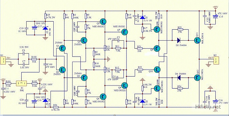

    Вот попалась схема простенькая на первый взгляд, интересуют мнения Специалистов
    Стоимость готовых изделий сопоставима с дорогим автомобилем

    По умолчанию Re: Клон Dartzeel
    почитайте как работает параллельник
    Обычно используют четверки одинаковых транзисторов, здесь в предвыходе использовали другие.
    соотношением размеров кристаллов транзисторов предвыход/выход
    Видимо при массовом производстве регулировку тока покоя удобнее делать резисторами, чем подбирать транзисторы по размеру кристаллов, т.к у транзисторов всегда есть разброс параметров и они дороже. Думаю резисторы подбирают индивидуально, для каждого экземпляра усилителя.
    В идеале без диодов и резисторов думаю будет лучше. Но придется повозиться с подбором, либо делать на одинаковых парах.

    R13 R14 оторвать от земли и заменить одним резистором
    ---------- Сообщение добавлено 14:29 ---------- Предыдущее сообщение было 14:28 ----------
    R7 R8 заменить перемычкой

    По умолчанию Re: усилитель Dartzeel
    В таких схемах эти резисторы улучшают выход из клипп. и форму клипп. Так что перемычку не надо (возможно, максимально уменьшить номинал)

    Данная схема и КИТ могут быть рекомендованы только для опробования и итогового заключения "да, и такой звук бывает". Усилитель по такой схеме не задержится надолго в серьезных системах по причине окрашивания звучания, высоких искажений и неспособности "вытянуть" акустику со сложным импедансом. "Вау-эффект" пройдет, а окрашенный звук останется. Осмелюсь предположить, что разработчик хотел намеренно сохранить звучание окрашенным, ориентируясь на вкусовые предпочтения определенной категории покупателей. При этом другого усилителя с аналогичным почерком звучания на рынке, скорее всего, нет.
    Разработчик схемы не приложил достаточно схемотехнических решений для линеаризации каскадов и улучшения повторяемости параметров изделия. Следствий здесь два:
    1. Усилитель отзывчив к улучшению качества питания. Но такой путь экономически невыгоден: $5, которые можно было бы вложить в стабилизацию режимов слаботочных участков схемы, эквивалентны $50 вложений и более на стабилизацию общего силового питания с позиций качества звука.
    2. Усилитель отзывчив к смене комплектующих, транзисторов в первую очередь. Но подобрать компоненты, на который аппарат действительно зазвучит хорошо, не удастся. Скорее, будет собран опыт типа "этот компонент звучит так себе, а тот - вообще отстой" безотносительно к реальным возможностям этих компонентов в хороших схемах.
    К тому, что усилитель "без ОООС", нужно относиться скептически: ООС охвачен очень кривой каскад УН, и размножение гармоник и каша почти гарантированы. Даже качество первого ватта в данной схеме под вопросом, разве что первые 100 мВт будут играть хорошо. Готовьте рупорную акустику с чуйкой от 100 Дб.
    В схеме как будто "нет эмиттерных резисторов", однако базовые резисторы в выходном каскаде с успехом реализуют то, что обычно делают эмиттерные. На малых сигналах их вклад эквивалентен, на больших базовые резисторы обычно хуже.
    Тем не менее, топология усилителя заслуживает внимания и дальнейшего развития. "Твиком" здесь не ограничиться, нужно перепахивать всю схему.
