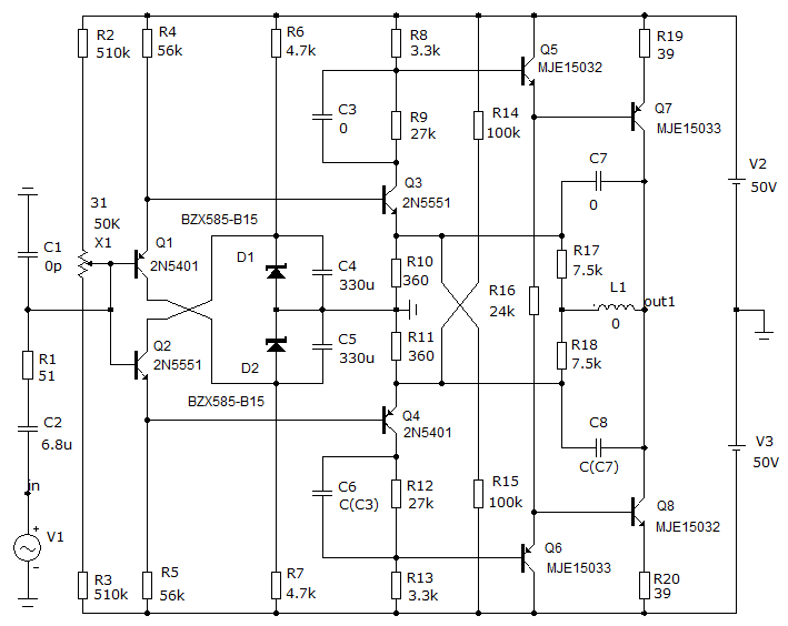

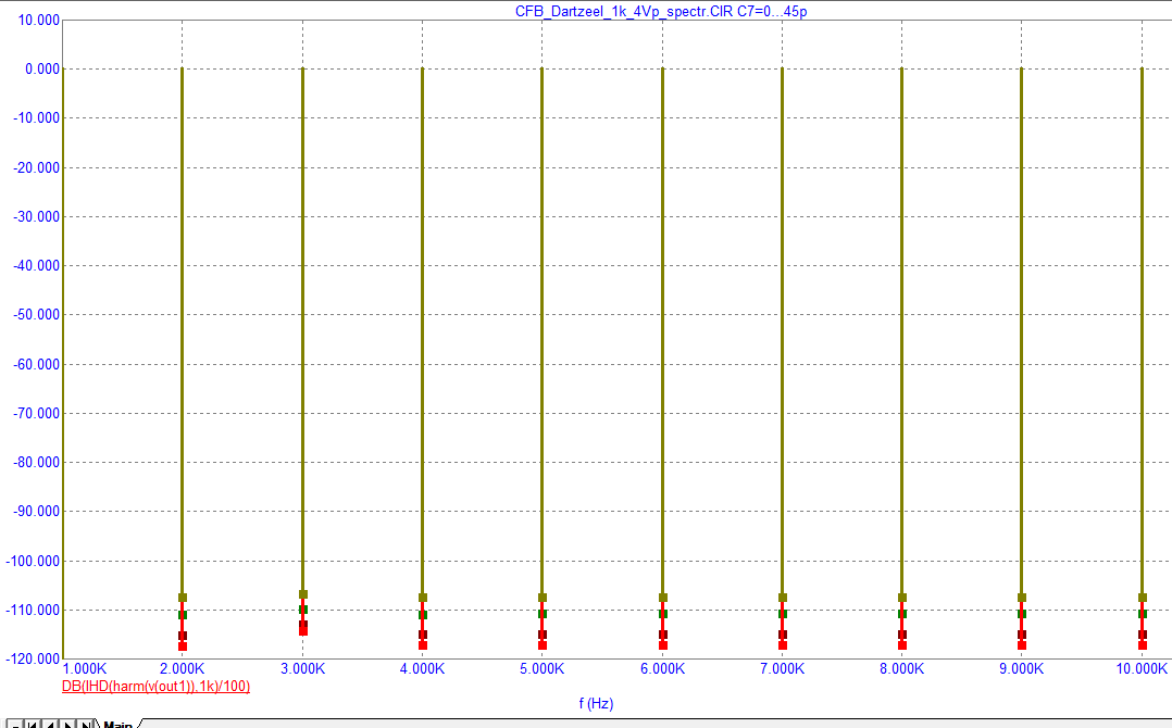

    ...звук параллельника знаком многим, но у дартзила не лучший его вариант, да и УН не самый продвинутый, причём с явными техническими огрехами...
    IDDQD, полностью с Вами согласен
    вот информация к размышлению

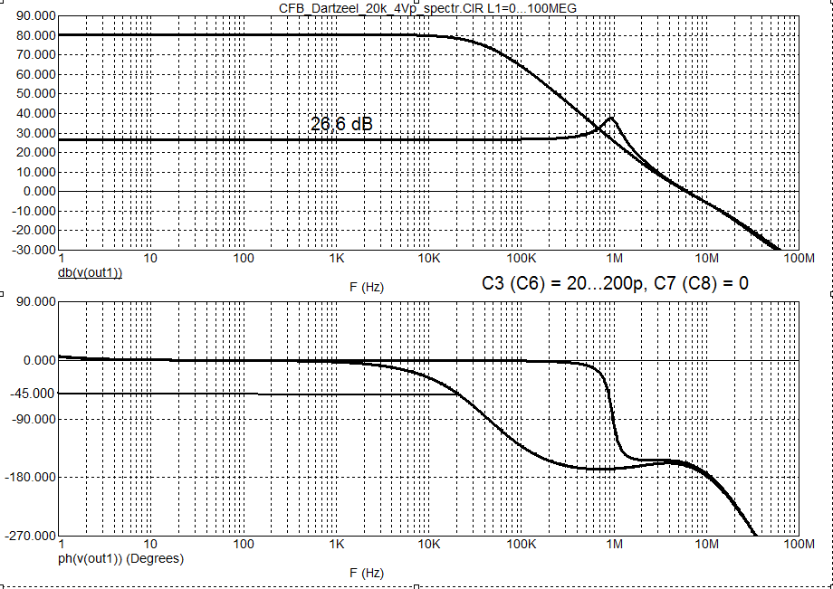

    Рассмотрим отдельно драйвер

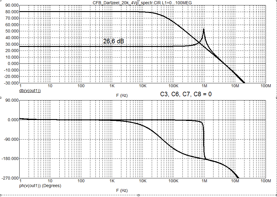

    Если обнулить конденсаторы коррекции, то диаграмма Боде примет вид
    без коррекции драйвер потенциально неустойчив
    добавление конденсаторов С3, С6 создает 2-х полюсную коррекцию
    но выброс на частоте 1 МГц сохраняется при любой величине С3, С6
    Такую же АЧХ драйвер имеет и без резисторов R9, R12, но тогда будут повышенными тепловые искажения

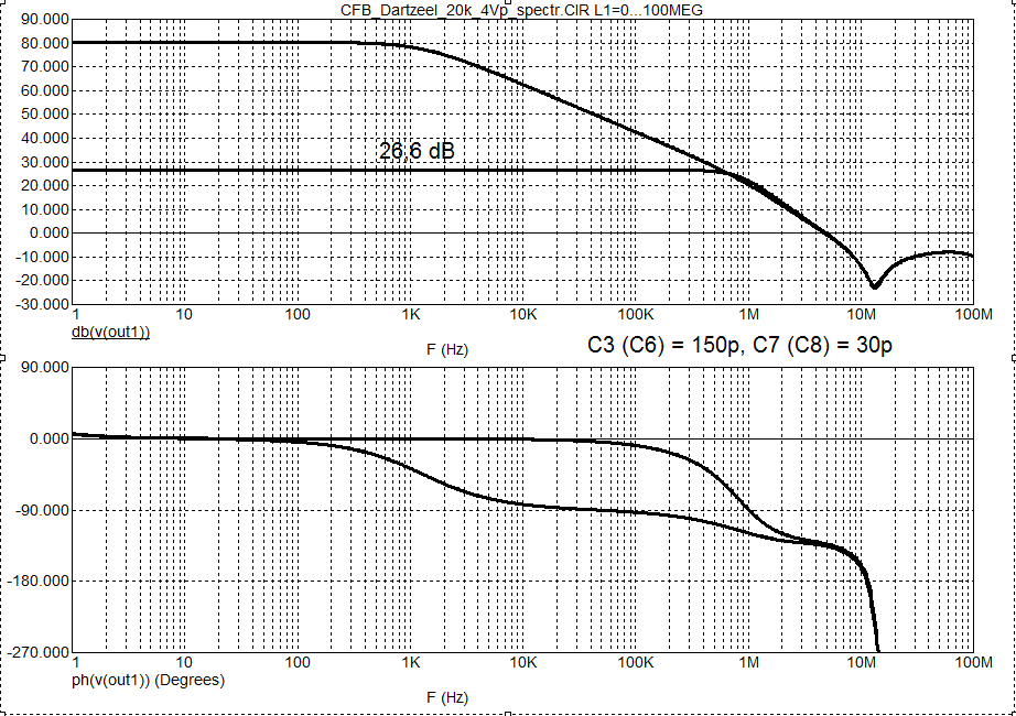

    разработчики убрали выброс с помощью конденсаторов С7, С8
    Однако, по крайней мере в модели, это может приводить к подвозбудам
    величины 30 пФ достаточно чтобы выровнять АЧХ с ООС

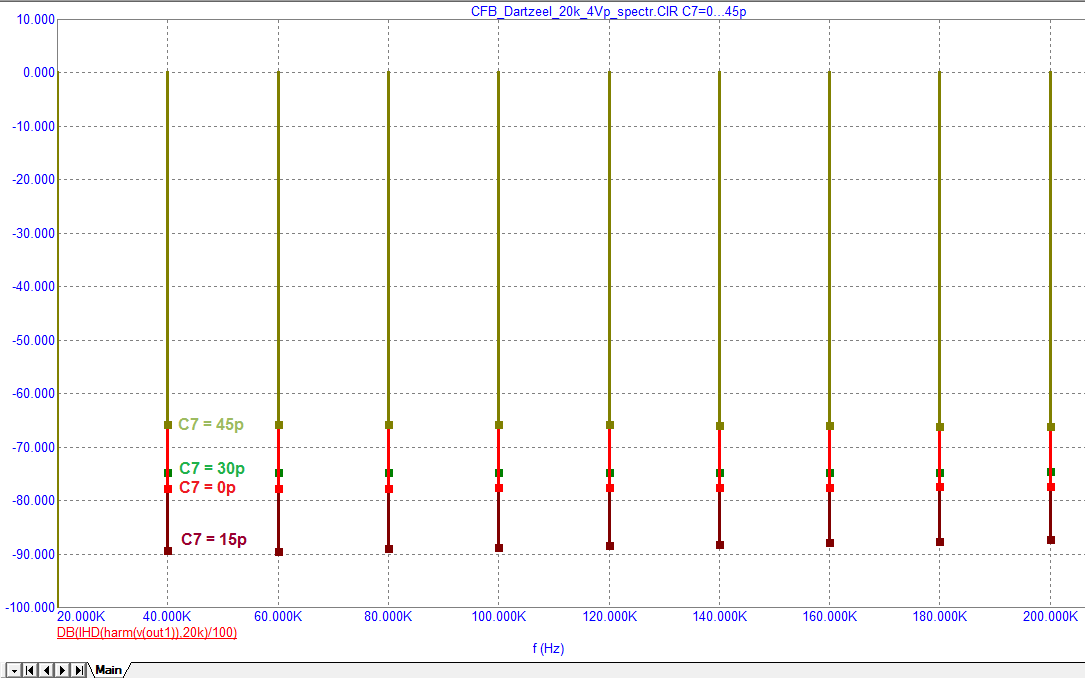

    посмотрим спектры драйвера при 1 Ватте на частотах 1 и 20 кГц при различных конденсаторах коррекции
ID:	307580 Нажмите на изображение для увеличения.
    p.s. на мой взгляд лучше обойтись минимальной коррекцией (С7, С8, например 15...20 пФ), так чтобы частота первого полюса была не ниже 20 кГц, а выброс предупредить входным RC-фильтром

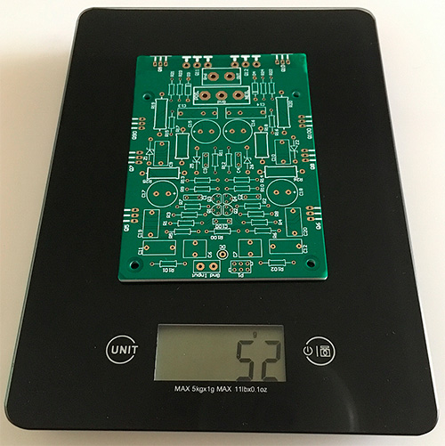

    Цитата Сообщение от S@NTEY Посмотреть сообщение
    Игорь, а происхождение Ваших плат?
    происхождение плат китай, 2.5 мм Нажмите на изображение для увеличения.
  15. #574
    Новичок Аватар для S@NTEY
    14.02.2011
    Краснодарский край
    16
    По умолчанию Re: усилитель Dartzeel
    Спс! Какие именно ультрафасты используете? Шотки себя хуже проявили?

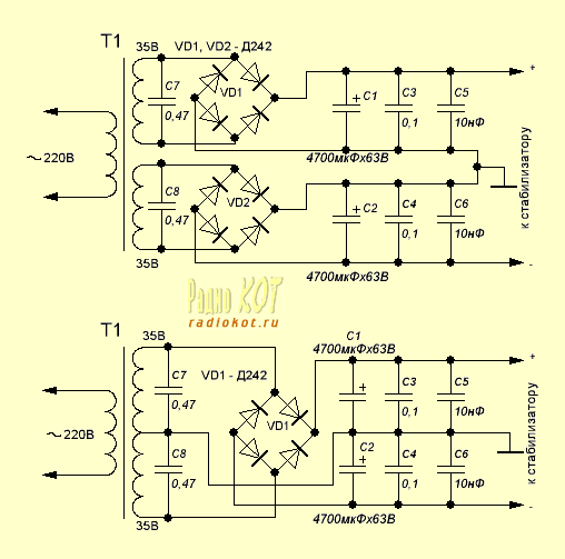

    Еще возник вопрос. Если у меня на тансах вторики соеденены(с центральной точкой), я не смогу использовать по мосту в плече? Эта возможность есть только с раздельными вторичками?
  18. #577
    RHRP1560 в той же лавочке в 10 раз дешевле. Ваш транс к схеме 1 применим.
