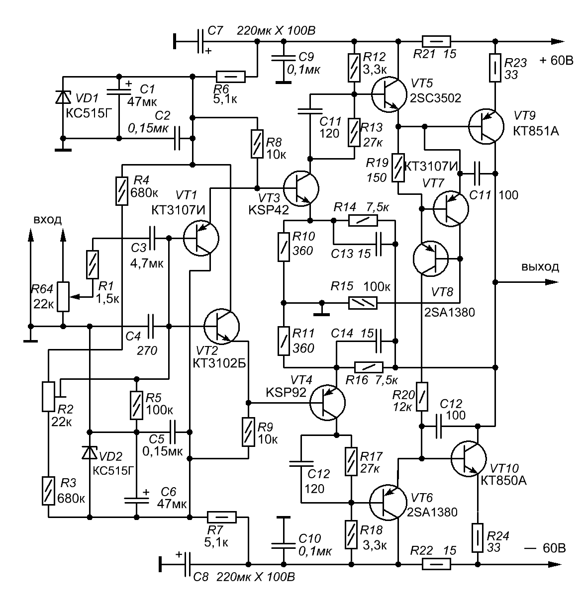

    Вот попалась схема простенькая на первый взгляд, интересуют мнения Специалистов
    Стоимость готовых изделий сопоставима с дорогим автомобилем

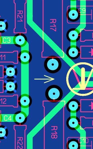

    Ладныть, после драки кулаками не машут....идём дальше. Прозвонил плату....косяков нет, так мелочёвка, нет связи с "землёй" у резисторов R17 и R18, R14 маркирован как R12
    Одолевают смутные сомнения по целесообразности использование на входе С6;С7 WIMA.....может как в Милле - Ицель?
    С уважением, Сергей
  8. #347
    20.02.2007
    г.Рязань
    4,435
    По умолчанию Re: усилитель Dartzeel
    В исходном файле есть.
    Поправил.
    Серёжа, человек, повторивший Дартзил, ставил везде лавсан, как в прототипе. Звучал усилитель (по его отзыву) очень и очень достойно. Попробуй с Эпкосом лавсановым, а потом Ицель притулишь. Сравнишь, расскажешь.
    А я предупреждал, что переделал под фоторезист.
  10. #349
    20.02.2007
    г.Рязань
    4,435
    Володь, оно может и к лучшему. Можно будет попробовать 2 варианта: "на землю" и "соединить между собой".

    А рожа красная такая Re: усилитель Dartzeel
    У меня в файле.....фигня, главное мы знаем
    С уважением, Сергей

    20.05.2010
    4,112
    Для этого и отрывал

    Провёл небольшую модернизацию УН.
    Включил цепи смещения входных транзисторов от стабилизаторов напряжения.
    В цепь смещения выходных транзисторов ввёл ИТ.
    Что устранило нарушение баланса нуля от колебаний сетевого напряжения.
