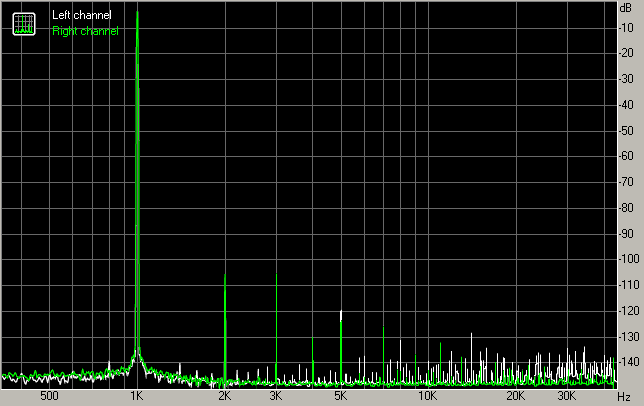

    Да.. Помыкался туда-сюда - кроме джамиконов и капсконов ничего на рынке нет Шунт это конечно хорошо, но я так потестил - искажения и шумы выше в области где-то до 1кгц. На пару децибел, но всё-таки.. Пока впаял налогичный jamicon из нерабочего телефона АОН
    Тут ещё с показаниями THD вопрос - на высоких частотах искажения выше у левого канала, как с шунтами, так и с новыми кондёрами; в корпусе и вне корпуса одинаково. Да и не слишком ли большие 2 и 3 гармоники?

    Даже самвхи(бывший самсунг)? Они получше слегка по параметрам.
    Конденсатор срезает НЧ, за счет чего спект визуально подравнивается.
    Картаж не чемпионская на выставку. Разброс всегда есть.
