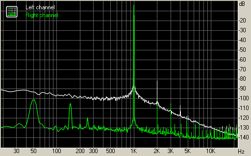

    Проблема с Emu 1212m. Левый канал играет примерно на 1дб тише. RMAA показывает, что ниже 1000гц идёт нехилый такой завал у левого канала, вдобавок коэфф. THD у него выше (правый близок к референсу). Грешил на мьют-транзисторы, но оказалось что не в них дело..
    Наугад мерял тестером карту, методом тыка дошёл до источника проблемы: левый канал звучит тише, т.к. на вход "левого" операционника подаётся уже заведомо более слабый сигнал.. Проверял путём воспроизведения синуса - на входе "правого" 0.12 вольта, на входе левого - 0.1вольта..
    Зато косвенно убедился, что выход у карты всегда балансный - на обеих половинках операционника сигнал одинаковый по амплитуде
    В общем, что же это может быть? Неужто ЦАП накрылся... Что можно предпринять?
    кстати, питание операционников +12.06 и -11.78 вольта - это в пределах нормы?
    Простите за "многобукоф", но я в замешательстве - карта у меня всего неделю.

    Сложно сказать, не зная схемы.. По идее, карта почти что новая. А тестер хоть и самый копеечный, но разницу сигнала показал наглядно.. Прилагаю пару диаграмм из RMAA

    Я потестировал ещё, достав из компьютера PCI плату видеозахвата. Тут вообще странности какие-то.. Стало всё гораздо лучше, но всё равно левый канал хуже играет (гляньте плиз графики). Это что такое, питания нехватает что ли?

    Вторые измерения вполне ничего. Референсные значения может вытянуть только креатив на отобранной карте
    Питание там все общее на оба канала. Действительно похоже на высохшие конденсаторы. Их там по паре на канал 47u x 16v между ОУ и ЦАПом.
    Смени их на перемычки и промерь еще разок

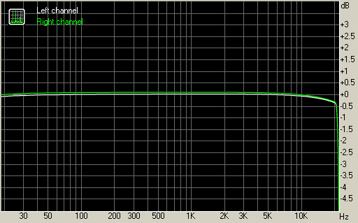

    Walter, спасибо за совет! Зашунтировал пару конденсаторов левого канала (оба канала побоялся)), и вот он, результат. Чем чревато, если я так и оставлю перемычки вместо емкостей?
    Небольшим увеличением качества, чуть лучшим басом, небольшой постоянкой на выходе до десяти мВ и полной потерей гарантии на карту.

    Я просто аккуратно обмотал выступающие выводы кондёров тоненькой медной жилой) Насчёт качества не знаю, в нижней части звук. диапазона шумы по показаниям RMAA немного возросли... В идеале всё таки поставлю нормальные ёмкости. Что-нибудь посоветуете вместо Jamicon? Может стоит шунтировать электролит каким-нибудь мелким плёночником?
