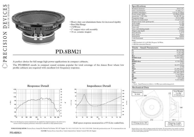

    old chap Аватар для subsonic
    07.10.2007
    11,588
    По умолчанию Re: Хорошие 8 и 10 мидбасовики для диапазона 200-800Гц?
    У PD в номенклатуре всего один странноватый 8"
    Была вот такая голова, жаль сняли с производства!
    С небольшими оговорками на неё очень похожа Бейма 8G40.
