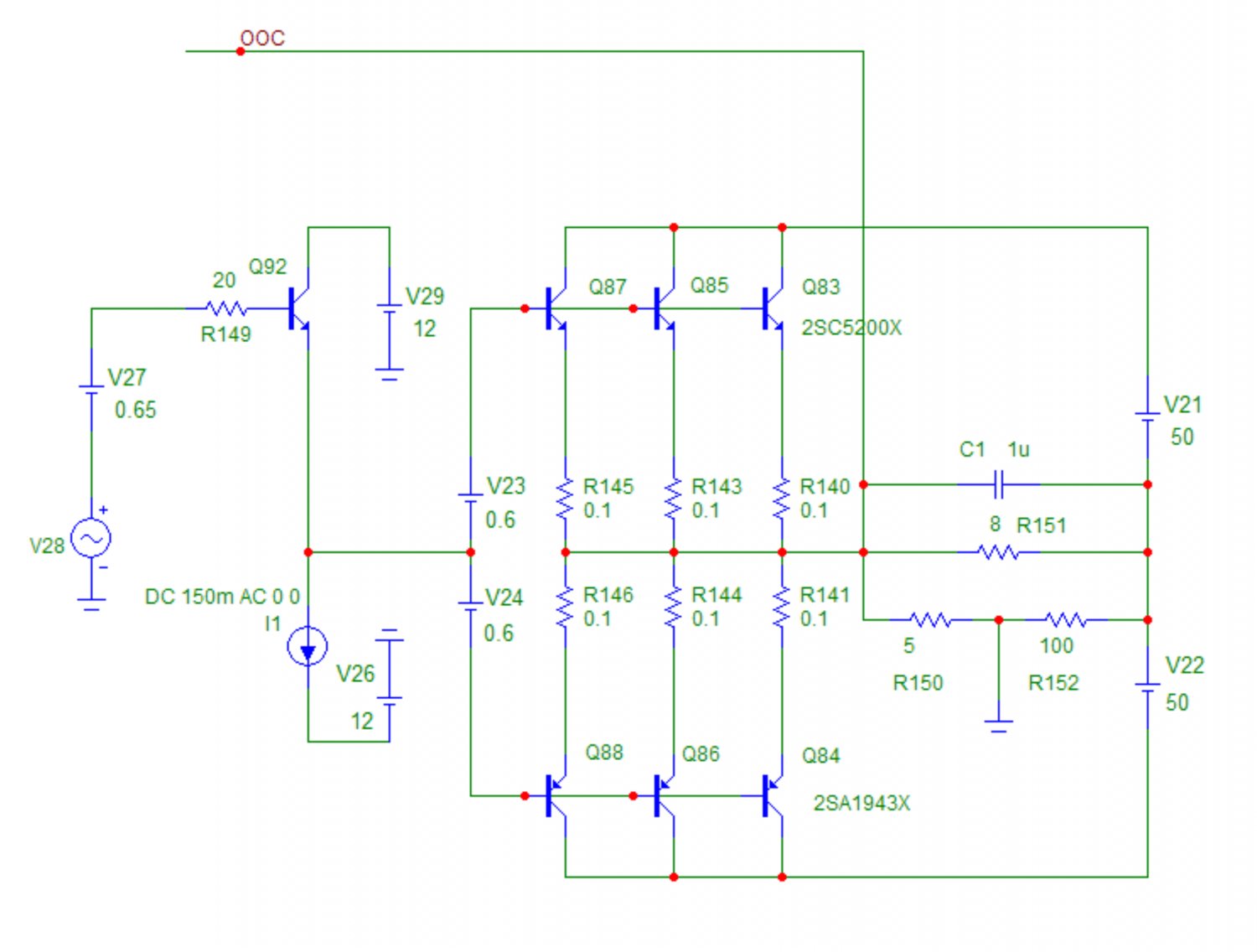

    У меня есть подходящая мысль, такой выходной каскад:
    а) на 20 частей из 21-ой сделан по схеме с ОЭ (средняя точка питаний). Соответственно имеем любое усиление и все остальное, что хотелось от ОЭ.
    б) на 1 часть из 21-ой сделан по схеме с ОК, и по этой цепи (с средней точки эммитерных резисторов выходников) мы имеем единичное усиление, идеальное поведение фазы, отсутствие проблем для введения ООС, низкое выходное сопротивление.
    Заметьте, что шунтирование выхода конденсатором практически не влияет на этот сигнал, то есть сигнал на нагрузке соответственно падает, а сигнал ООС остается постоянным.
    Это дает важное нам следствие, на ВЧ амплитуда в нагрузке падает, следовательно миллеровские емкости не перезаряжаются. То есть миллер побежден!!
    Или иными словами, на звуковых частотах ток через R150 и R152 практически идентичен, и выходное напряжение на сопротивлении нагрузки R151 в 21 раз больше чем на R150, где оно практически равно входному. То есть выходной каскад усиливает сигнал в R152/(R150+R152) раз.
    На ВЧ, коэффициент усиления выходников падает, и переменный ток в их коллектороной цепи практически исчезает, а в эммитерной - определяется входным напряжением и сопротивлением нагрузки R150, то есть напряжение на R150 тоже равно входному, с учетом потерь на входной емкости предвыхода и на Скб (больше не миллеровской) выходных транзисторов.
    Однотактный предвыходной каскад вполне можно применить при токе покоя ~150мА, который легко реализовать, учитывая низкое напряжение питания этого каскада. Такого тока вполне хватит для обеспечения необходимой скорости нарастания сигнала на миллеровской емкости и для раскачки выходников. А низкое rэ_diff обеспечит достаточное быстродействие. Впрочем это вопрос непринципиальный и обычная двухтактная раскачка будет для многих предпочтительнее.
    Важно, что исключение перезаряда миллеровских емкостей опять делает разумными требования к выходному сопротивлению предвыходных цепей, и, как следствие, к резисторам цепи ООС или к возможным цепям ОУ.
  5. #64
    Да , вот это здорово ! Сначала мы питание подвесили , потом смещение ... а теперь и нагрузку А почему бы и нет ? Каскад с разделённой нагрузкой , хо-хо . Нам это ничего не стоит , так почему бы и не подвесить ? НО что ещё любопытно - так как у нас теперь оба вывода нагрузки относительно земли двигаются противофазно - это можно использовать потом для подачи на нагрузку коррекции "вперёд" , то есть forvard correction , и обеспечить даже развязку этого сигнала от цепи ООС , чтобы он не влиял на работу петли основной ООС . У нас тут один вывод нагрузки имеет низкий импеданс относительно земли , а другой - как раз высокий .... туда и надо подавать . НО это на будущее , сначала надо основную схему довести до ума .
    А раскачку лучше симметричной оставить ... никто же не мешает перевести её в класс А , а симметрия в любом случае не повредит .
    ---------- Добавлено в 10:45 ---------- Предыдущее сообщение в 10:41 ----------
    Точнее говоря , ёмкости-то всё равно перезаряжаются , на рабочих частотах , но мы как бы последовательно с ними включаем резистор - то есть ограничиваем ток их заряда , снижая нагрузку на предвыход . Таким образом , мы снижаем частоту среза каскада , что как раз может быть полезно именно для "обратной" коррекции , то есть с первым полюсом на ВК .

    ... можно использовать потом для подачи на нагрузку коррекции "вперёд" , то есть forvard correction
    Ну собственно для этого все это и планировалось , там правда нужно немного видоизменить схему.
    Точнее говоря , ёмкости-то всё равно перезаряжаются , на рабочих частотах ..
    Ну да, но на рабочих миллер все еще не важен, он нам дает дополнительные полюса килогерц так с 300, а там мы просто шунтируем выходной сигнал, получая дополнительный ноль. Правда, как и всякая сшивка, при неидеальности (то есть всегда) это чревато некоторой неравномерностью АЧХ и ФЧХ, поэтому я бы все равно оставил миллеровский полюс за пределами рабочего диапазона.
    С этой схемой есть одна заморочка. Сигнал на ООС - сумма выходного сигнала и сигнала, раскачивающего выходники (их базового тока), поскольку базовый ток есть всегда, мы и получаем хорошую полосу. Но вот с точки зрения подавления искажений это не идеально, ведь мы линеаризуем не выходной сигнал, а нечно на него похожее. Чтоб уменьшить эффект, по идее, нужно уменьшить входной переменный ток. Как это реализовать, нужно подумать, возможно еще один каскад усиления (составные транзисторы в ВК), или полевик...
    Есть хороший вариант - включить коллекторы предвыходников на выходное питание , вернувшись к изначальному параллельному каскаду Он же работает как симметричный составной транзистор . А первый драйвер тогда придётся немного умощнить , но это совсем не проблема - увеличим ток в источниках , и всё ...

    ...включить коллекторы предвыходников на выходное питание , вернувшись к изначальному параллельному каскаду.
    Да не получается, лезет тот самый резонанс, даже если включить предвыход каскодом. А моя проблема еще и в том, что я пока не понимаю досконально откуда этот резонанс берется и, следовательно, как оптимально его задавить.
    Увеличение Скб, шунтирование выхода, цобель - все не то, принципиально проблемы не решает, а точно сформулировать задачу, чтоб рещить ее пока не выходит
    Я так понимаю , что это из-за индуктивной составляющей в выходном импедансе эмиттерного повторителя . Там вроде паразитная ёмкость БЭ трансформируется в "индуктивность" , если мне память не изменяет - я про это в какой-то статье давно читал . На ВЧ и СВЧ это иногда используют для коррекции каскадов - если в эмиттер поставить резистор и зашунтировать его небольшим кондёром - то получается резонансный "горб" , причём , что интересно , на ВЧ он получается иногда довольно острым . И этим пользуются , чтобы скомпенсировать завал на самых верхних частотах , я и сам так иногда делал .... а тут , похоже , этот эффект на НЧ проявился
    Самое интересное , что этот резонанс есть в любом повторителе , просто из-за 100% местной ООС он как бы не заметен , а когда ООС уменьшаешь и заставляешь каскад усиливать напряжение - он "вылезает" Бороться с ним надо Цобелем , как я мыслю , по-другому вряд ли выйдет ...

    Там вроде паразитная ёмкость БЭ трансформируется в "индуктивность" ...
    Ага, я как раз о Сбэ и думал. Но по идее тут нужно усиление, да еще и с инверсией фазы, возможно миллеровское Скб как-бы "переигрывает" Скэ..
    Короче, прекращаю спекуляции на тему, пора опять открывать букварь .

    Причина-контур с выходной индуктивностью.
    Это все, конечно так, только вот тут это проявлется на частотах гораздо более низких чем возможные резонансы контуров, да и в симуляторе индуктивности явно прописаны нулевыми, а резонансный пик - есть.
    А причину я, кажется нашел. Эммитерный повторитель, с учетом паразитных емкостей, вполне может быть ФНЧ второго порядка, в частости за счет шунтирования емкостью нагрузки, а поскольку эта нагрузка - это не только Скб, но и включенное последовательно с ним объемное сопротивление базового перехода - в игру вступают две постоянные времени, а такой ФНЧ может иметь выброс на АЧХ, например при Чебышевской реализации. Это очень на пальцах - без емкостей эммитерных переходов это все рассыпается, поэтому нужно все взвесить, прежде чем выкладывать результаты и рекомендации к схеме.
    Сейчас смотрю это все количественно, проклевывается ясность. Странно только, что осознание этих особенностей прошло мимо меня.
