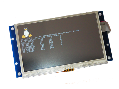

    По умолчанию Re: USB transport в вопросах и ответах
    А может быть сразу лучше так: Вложение 86960 ?
    • TFT WF43BTIBED0#000 - 480x272, 4.3" диагональ, процессорный интерфейс, TS панель
    • TS контроллер ADS7843
    цена панельки с тачскрином 3000 руб. Никто не возьмётся сделать индикацию на такой?
    С уважением, Самсонов Алексей.
    Ага, к такому еще прицепить ARM9 с линуксом, в котором есть *.flac и можно собрать *.ape. Тогда уже и usb транспорт не нужен будет
    Спонсор данного сообщения - Газпром.

    Да, вот решил спросить у Вас всех - какая кому индикация по душе? (и главное по карману что бы не била). Намечается несколько вариантов (по ценовым диапазонам):
    1. Семисегментники
    2. Вариант от Андрея Pyku_He_oTTyda (индикация на символьном ЖК дисплее(либо на VFD) + ДУ + управление с него же)
    3. Графические индикаторы также на отдельной плате.
    4. Пока что теоретический на LCD пледложенный выше.
    Высказывайтесь пожалуйста.

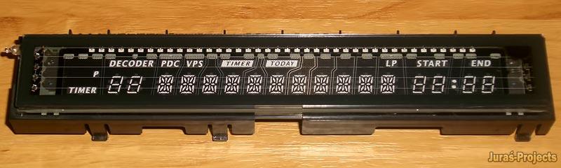

  7. #66
    Новичок Аватар для sel2000
    20.09.2006
    14
    Семисегментники (8шт.) с кнопками управления на одной плате вполне устроил бы.
    Как вариант - использовать специализированный индикатор от СД/ДВД проигрывателей или видеомагнитофонов
