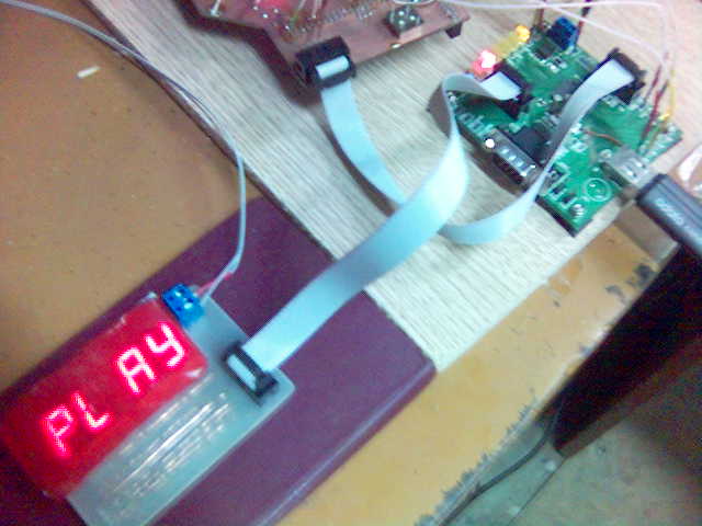

    Полным ходом идёт отладка индикации на семисегментных индикаторах: Нажмите на изображение для увеличения.
Название:	индикация семи&#10.jpg
    Индикация статическая на сдвиговых регистрах (обновление один раз в секунду)
    Будет два варианта:
    1. четыре семисегментных индикатора (отображение поочереди - номер директории, номер файла, время воспроизведения)
    2. восемь семисегментных индикаторов (отображение сразу - номер директории, номер файла, время воспроизведения)
    Конфигурирование тоже будет выведено на эту индикацию.
    После окончания отладки кода будет выложена схема для самостоятельного повторения.

    Ну вобщем процесс идёт:время воспроизв.3gp

    Для меня во всяком случае данный вариант отображения малоинформативен

    мне, напрмер, второй вариант вполне подходит.
    конечно, для фонотеки в 500гигов на винте, такая индикация никуда не годится.

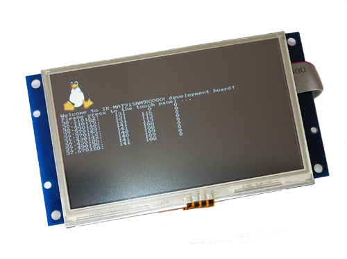

    А может быть сразу лучше так: Нажмите на изображение для увеличения.
    • TFT WF43BTIBED0#000 - 480x272, 4.3" диагональ, процессорный интерфейс, TS панель
    • TS контроллер ADS7843
    цена панельки с тачскрином 3000 руб. Никто не возьмётся сделать индикацию на такой?
    С уважением, Самсонов Алексей.
    Где можно купить?

    Привет Андрей!
    Смотри сюда - http://www.starterkit.ru/html/index....&op=view&id=36

    Привет! Так ведь надо ещё плату управления (контроллера) или ресурсов самого транспорта хватит?
    На такой штуке интересно сделать ДУ, жаль у IRDA маленькое расстояние. Что-бы ещё придумать для связи?

    Сейчас с 128х64 наиграюсь и за него возмемся . Хотя может и излишнее у него разрешение.
    И Канал связи через Блютуз.

    Может быть. Я пока плохо ещё понял ваши приоритеты, и возможности транспорта. Где он описан?
    Я хотел предложить как идею компромиссный вариант.
    п.с. могу писать только для пиков, да и то скромно.
