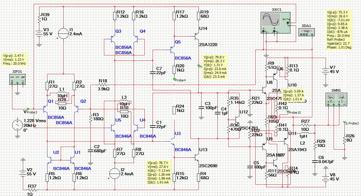

    Идея! Симметричный дифкаскад
    Собственно после измываний над схемой аналогичной усилителю Шушурина, и безуспешной борьбы со спецэффектами включения, триггерным эффектом при перегрузках, попробовал сделать усилитель симметричным. Все получилось. Меандр держит, перегрузки держит. Выдает 0.0005% на 20кГц 100Вт 8Ом. Спектр ниспадающий. Прошу покритиковать, а если кто может быстро спрототипировать (вдруг Shurik заинтересуется ) - вообще будет замечательно. Сам его собираюсь паять, но раньше осени врят ли уложусь.
    Дополнение: подсказали что у D.Shelf в пятой редакции (рис. 5.13) аналогичная схема. Его вариант с R20/R24 на землю тоже пробовал - на перегрузке симулятор отваливался. Решил что лучше пусть не перегружается, чем бороться за тысячные процента искажений...

    Неужели сам файл выложить жалко?
    Вы сами-то смотрели на ту схему, что на рисунке? Удобно её анализировать?
    Да чего его жалеть - добавил во вложения. Только Multisim здесь вроде не в фаворе...
    Выходной каскад без особенностей. Нарисован аля-Бристон, но обычная двойка тоже нормально работает (была в первом варианте), поэтому не стал лоск наводить. На обсуждении собственно сам симметричный дифкаскад (насколько им место в усилителе) и пара моментов, которые снизили искажения, но были найдены случайно - это точки включения R20/R24 и C1/C7.
    PS. Да, ток покоя выхлопа - 115мА на транзистор.
    23.06.2008
    1,791
    По умолчанию Re: Симметричный дифкаскад
    Интересное включение С1, С7. Насколько изменились искажения и устойчив ли усилитель при таком перекрестном включении?
    В каком-то из предыдущих вариантов такое включение показывало немного лучший результат. Сейчас проверил - разницы нет. В этой точке основное влияние оказывает C4 (при 0.1u растут до 0.001%) и R21/R22 (пробовал 10к и 51к - становится хуже). Если C3/C5 до 1n не увеличивать, прочие издевательства над схемой ни разу возбуда в симуляторе не дали, ни на перегрузке, ни на меандре.

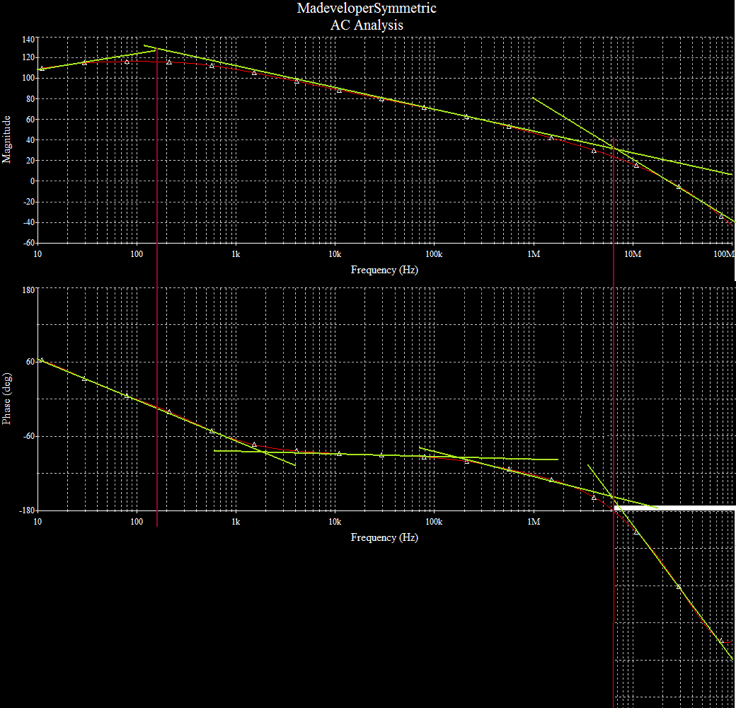

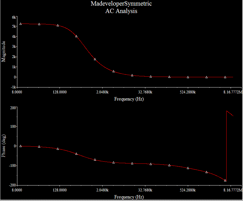

    Аватар для Madeveloper
    06.12.2009
    Московская обл.
    23
    А откуда ей быть, если благодаря С4 эти точки эквипотенциальны на переменном сигнале. При правильном типе С4 конечно.
    Полюса в симуляторе смотрят, закоротив инвертирующий вход конденсатором в 1Фараду.
    Если я все правильно понял, то сделать нужно было так:
    1. Закоротить инвертирующий вход фарадой (поставил 10)
    2. Запустить ACAnalysis на приемлемом уровне входного сигнала (в моем случае около 1mV). Вот что выдало:
    Переход за 180 это и есть полюс? Первый на мегагерцах?
    Завсегдатай Аватар для ISIT_14
    23.12.2006
    Новороссийск
    1,102
    нет это особенность построения графика фазы в мультисиме считай линия так и идет плавно.
    06.12.2009
    Московская обл.
    23
    С отображением мне понятно. Пока не очень разобрался как его интерпретировать (если он конечно годен для этого). Вроде нужно искать точки смены скорости спада АЧХ и они же должны быть примерно в середине отрезков апроксимирующий ФЧХ. Смотрю и вижу полюс на 160Гц и на 8Мгц. Отсюда сразу два вопроса: правильно ли я все вижу, и что это значит для усилителя (хорошо/плохо) ?
    Миллеровская коррекция неудачная, токовые зеркала в первом каскаде ни к чему. Диоды антинасыщения хорошо бы ввести в каскад усилителя напряжения.
    Короче, как у меня: http://akotov.narod.ru/amp.html
    Схема с шушуринской не имеет ничего общего, зато сильно напоминает ВП ранней версии.
    Нафига токовые зеркала? Хочется в железке с коррекцией поупражняться - вперед. Занятие весьма занимательное
