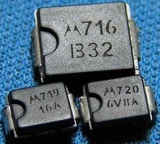

    Больше всего интересует самый большой. Надеюсь, что это шоттки на 3А

    M - это логотип моторолы.
    меньшие - на ток 1-1,5А
    больший - до 3А
    шоттки или нет - звонишь тестером в режиме диодов, можешь также пустить небольшой ток через резистор и посмотреть падение - для шотток будет в районе 0,2В плюс минус, зависит от тока.
    если шоттки, то более чем на 90-100В не рассчитывай, а то и меньше.
    Ну или рой даташиты, серия MBRS например.

    Ale,
    Диоды с битых винтов?
    если - да,то они низковольтные,не более 20-25V.

    Спасибо за ответы!
    Vidalgo, На Мотороле порылся, не нашел ничего с цифрой 716 , потом вот тему создал. Придется пускать кровь, то есть ток
    Ремонт-NIK, "Ты знал, ты знал"
    Мне много и не надо, хочу сделать импульсный стаб на 5В для ЦФК на ADP 3050-5. Но вот по току запас желателен, т.е. 1А в притык, аппарат потребляет до 1,5 А.

    По умолчанию Re: Помогите опознать диоды М7**
    http://www.onsemi.com/pub/Collateral/1.5SMC6.8AT3-D.PDF
    Это по маленьким...
    Что касается большого... Какая-то мутная маркировка, но что-то мне кажется, что внизу написано В32. Тогда посмотри это
    http://www.onsemi.com/pub/Collateral/MBRS340T3-D.PDF
    Schotky, 3А, 20В. Как заказывали...
    KleoM, спасибо!!!
    Что-то мне вчера подсказывало, что надо все-таки было искать не "720", а то, что ниже, но не успел Да и все равно, с налета не разобраться...
    Преобразователь буду делать на AD3050-5, MBRS320T3 в pdf даже есть в списке рекомендуемых!
    А маленькие оказались защитными Зенэра... Тоже прикольно Я о таких и не слышал. Они в самый раз бы парой в интергатор-серво к УМЗЧ. Жаль, мало их .
    Нет, цифры могут не означать партнамбер прямо, нужно листать даташиты один за другим и смотреть в конце каждого "package marking".
    Либо искать сводную таблицу маркировок, у кого-то из производителей я такое видел и даже скачивал, но это давно потерялось.
    А маленькие оказались защитными Зенэра... . Они в самый раз бы парой в интергатор-серво к УМЗЧ. Жаль, мало их .
    Это могут быть не зенеры, а транзорбы. У них характеристика подобная, но гораздо более плавный перегиб, и большой разброс, поэтому использовать его как стабилитрон толку мало.
    Так и оказалось, я привык к тому, что верхняя - марка, а нижняя - дата выпуска, к тому же, непривычно, когда дата выпуска трехзначная (т.е. десятилетилетие домысливай сам ).
    Затрудняюсь перевести на русское их название (Zener Transient Voltage Suppressors), я такого не знаю, поэтому написал почтидословный перевод. Транзбобров тоже не знаю Назначение - "protect voltage sensitive
    components from high voltage, high energy transients", поэтому так и перевел. Т.е. на обычные стабилитроны (Зенера).

    Цитата Сообщение от Ремонт-NIK
    Логотип на диодах Мотороловский.
    Причем здесь ОN Semic?
    При том, что из Моторолы уже давно выделились 2 полупроводниковых подразделения.
    http://www.onsemi.com/PowerSolutions/home.do
    http://www.freescale.com/
    Так что, эта та же Моторола, только с другими логотипами...
