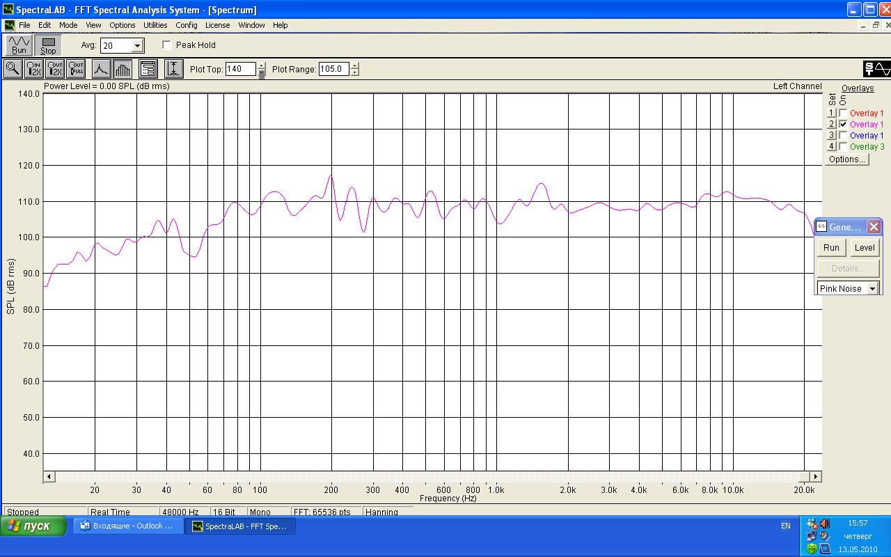

    Счас найду ачх того чудовища
    Вот. Баса нет и в помине, от 150 -200 герц начинается полка , фигня чистая.

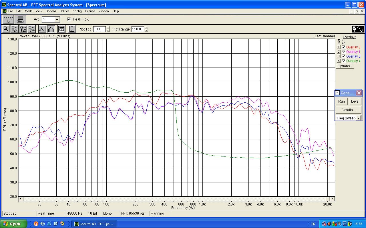

    Про 2А9 не помню, я эти собачьи цифры почему-то путаю.Вот спутал 2А9 с 4А28
    6гд-2 бас играет и без сопливых помощников, в этом я убедился много раз .
    На снимке двухполоска на 6гд-2 и пи-аудио РНТ-407( отменного звука пищалка)
    Мелкие вздрыки на ачх-влияние тесной комнаты, где меряли , а в целом просто удачная акустика вышла, нет слов.

    Принесли красивейший ящик, в который врезали 6гд2 и пишку 407ю. Когда повозились с вариантами, остался один: открытая акустика, ( для чего собссно 6гд-2 и рождён)
    Размеры по склерозной памяти примерно метр на 45см и 15-18 вглубь. В ближнем поле ачх практически от 30 герц, но на метре уже сказался размер ящика и срез уехал вверх плюс получили провальчик на сотке герц. Но в целом звук настолько хорош, что всего хватает с лихвой, ставили запись с самыми низами- нет проблем, такого низкого баса я давно не слышал. Причём, он не гудячий, как обычно. Сказочный динамик, нет слов. Жалко, что искать их теперь бесполезно, остались осколки империи.
    Порадовала пищалка, ПИ-Аудио. Лёгкий ясный звучок без намёка на резонансные шкварки. За её цену она многие хвалёные пищалы уделает.
    ПИшкины конструкторы применили там особые фазовыравнивающие хрюндели, ранее не виданные. Не пуля, не стакан с пулей, а что-то хитрое.
