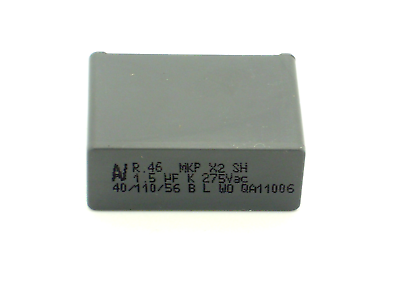

    Кстати не подскажите кто производит MKP кондеры с маркировкой AV ? Разобрал один такой 2,2мкФ, до упора забит пленкой.

    Arcotronics - Kemet

    Там написано 275VAC и X2 - это конденсатор для сетевого фильтра.
    Да пофиг. Многие их используют всюду. Ёмкость только проверить если б\у.
    Согласен. Полноценный MKP. Есть нытики, которые волают, что типа "плохо звучат", но могу поспорить, что в слепом тесте не отличат.

    Полноценный MKP
    Среди них много МКТ попадается, а это уже не то... А вот аркотроникс - дело.
