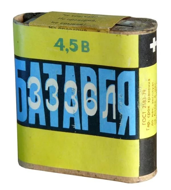

    У СМ одна секция размером со старую 4,5в батарейку и емкость насколько помню примерно-1,25мкф( но из всего нашего старого хлама очень "интересные"конденсаторы). Просто вполне возможно,что и в ККС-А емкость набрана секциями.

    Обязательно так. У моих 8 мкФ при половинном от СМ объёме.
    Да поболее...
