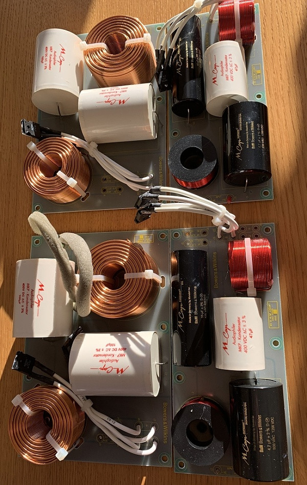

    Ставят разные, в зависимости от ценовой группы колонок и желаемого звука.
    Откровенную китайскую дешевку ставят только китайцы.
    Бивни ставят Мундорфы довольно давно, причем не всегда нижние, даже в мелкие колонки.
    Жадность производителей, она, конечно, есть - но в тупость не всегда переходит - когда надо, ставят хорошие детальки.

    13,173
    По умолчанию Re: Конденсаторы для фильтров
    Резисторы не родные?
    Обычный фильтр АС ,В принципе любой самодельщик сможет собрать на тех же деталях.
    Обычный? Шикарный. Ты видимо маловато фирменных АС вскрывал.
