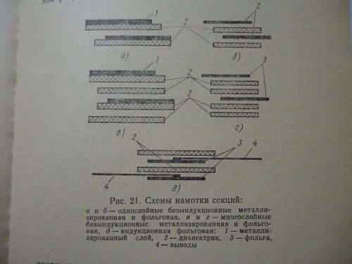

    В различных рекламных "мурзилках" всякие Мундорфы утверждают, что благодаря некой особой намотке снижается индуктивность конденсатора. Я пытался различными приборами мерять эту самую индуктивность, и у меня ничего не получилось! Вообще ничего. Всегда 0! видимо, я что-то не так делаю. Уважаемые гуру, сообщите реальную индктивность к примеру К 73-16? Какова методика измерений? (ПРОБОВАЛ НА 1 И НА 10 кГЦ...)
    "Особая" намотка известна и применяется лет сто, применялась она и в СССР.
    Из учебника от 1980 года:
    Очень грубо, но зримо - на ФЧХ перегиб в области собственного резонанса, дальше понятно. Не знаю, как у лавсана, у ходовых полипропиленовых неприятности еле заметны, к тому же, расположены правее рабочей полосы. То есть, если, например, у китайца 60u резонанс навскидку килогерц 15, то это далеко за правым срезом фильтра, в котором он применяется.

    piter200, проще всего найти индуктивность у какого нибудь КБГ МН покрупнее, или электролитов на тыс. мкФ и в основном это будет индуктивность выводов/или длина пути прохождения тока, с намоткой проблем давно нет
    ---------- Сообщение добавлено 07:10 ---------- Предыдущее сообщение было 07:05 ----------
    Методика обычно по мин. импеданса определяется резонанс и на более высоких частотах начинается тндуктивный характер
