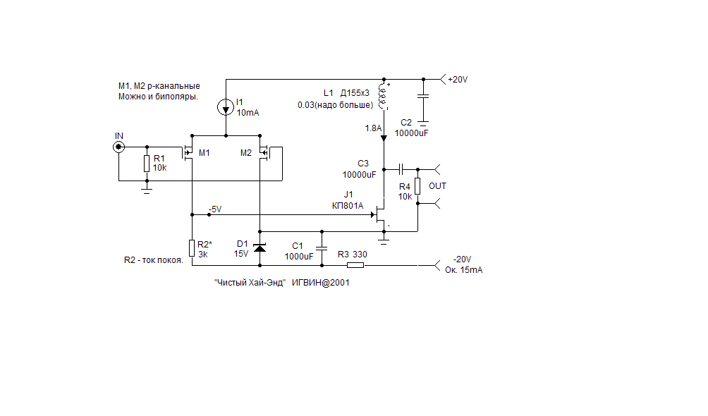

    Насколько я понял - ты один из тех редких людей, которые уже делали конец на 801 с дросселем?
    А чем раскочегаривал их (или его - если ты на одном делал)?
    Как у него с входной емкостью? (в даташите про это скромно умалчивается). И можно поподробнее про то, что ты собирал?
    Я сделал только макет - вполне работающую схему.
    До готовой конструкции не довел, по причинам, не связанным со схемотехникой.
    "На глазок" не более 1000 пФ.
    Попробую нарисовать...

    Вот так все работало:
Название:	ЧИСТЫЙ ХАЙ-ЭНД.png
