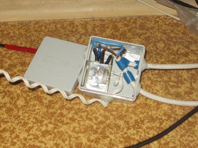

    Андрей так и пусть ресивер на гарантии остается, его не нужно трогать. Все что нужно, это реле на 220В 5A (или больше), варистор, несколько кусков провода, коробку для потрохов и блок с розетками.
    С выходной розетки (слабой) ресивера, при его включении, на реле приходит управляющее напряжение, оно коммутирует питание с обычной розетки (мощной) на блок розеток. Таким образом, вкл/выкл ресивер, я могу одновременно с ним вкл/выкл еще несколько устройств, просто воткнув их в эту розетку.
    Чего еще для счастья нужно?

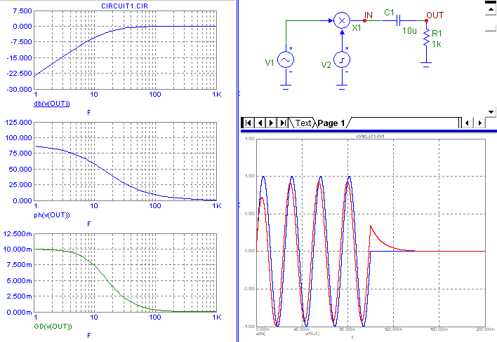

    Цитата Сообщение от AudioKiller
    Это форсирующая - ускоряющая цепь! Почему же он ГВЗ увеличивает? Это ФНЧ - интегратор. Он должен так влиять...
    Не догоняю!
    Фазу сигнала эта цепь точно в плюс сдвигает, а вот огибающая ее как раз и отстает на время ГРУППОВОЙ задержки. Смотри рисунок.

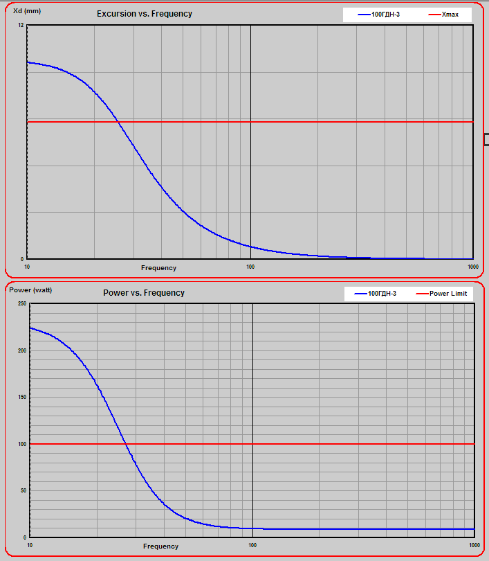

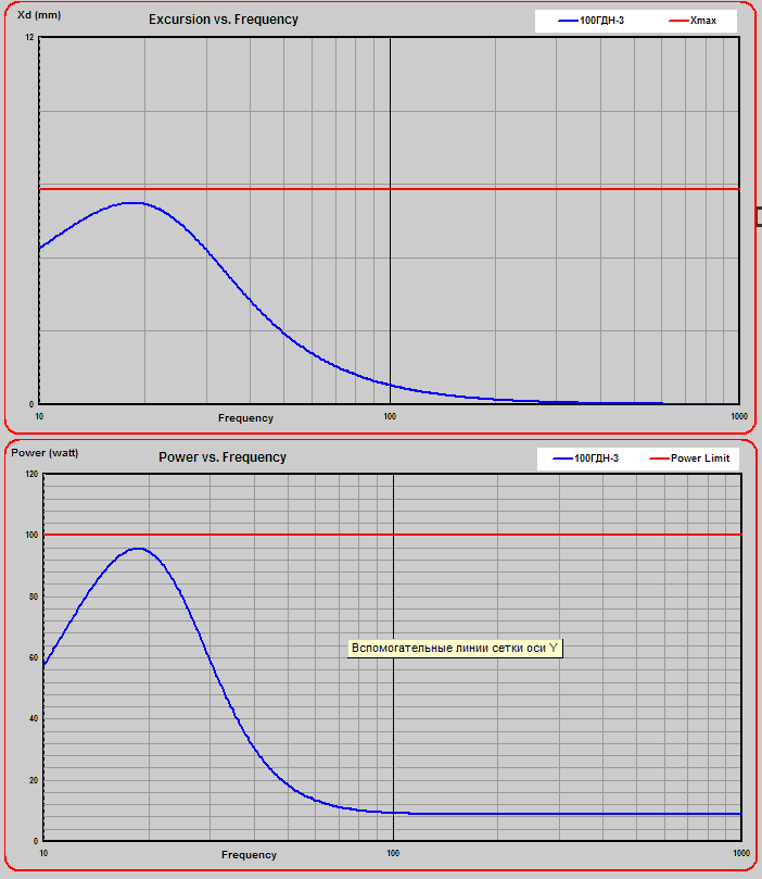

    Вот графики смещения диффузора от частоты и мощность от частоты для 100ГДН-3 ( с использованием корректора Линквица), один из них с ФВЧ 1-го порядка на 17Гц, второй - без ФВЧ. Какой где легко увидеть . Так что я за ФВЧ 1-го порядка, без него туго динамику придется, особенно на фильмах.
    randol, Лень открывать ЛСПкад, но у меня также получается (и с точки зрения электроники - тут во всю опыт кричит, что да, надо). А ФИ 1-й порядок даст мало, т.к. там иффузор свододно болтается, а в ЗЯ воздух подпирает, поэтому 1-го порядка хватает.
    Причем он не отсекает низы, а "слегка поджимает", без всяких жутких верчений фазы. Мягко и нежно.
