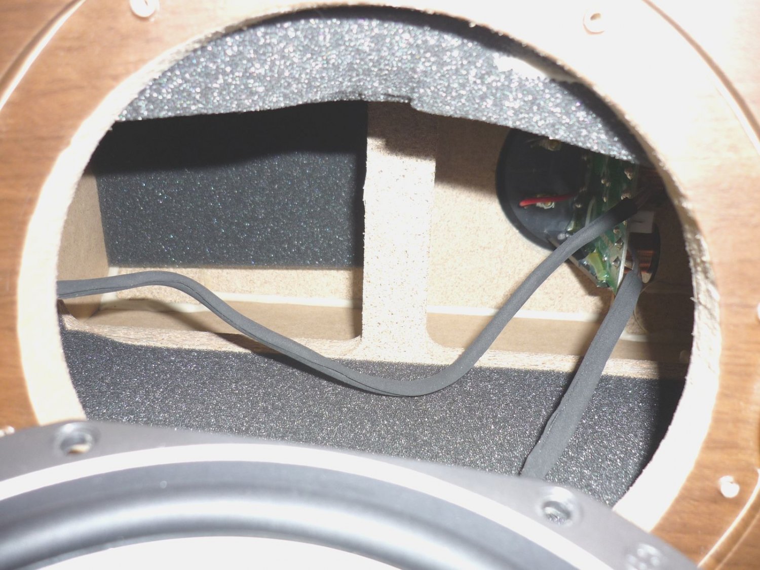

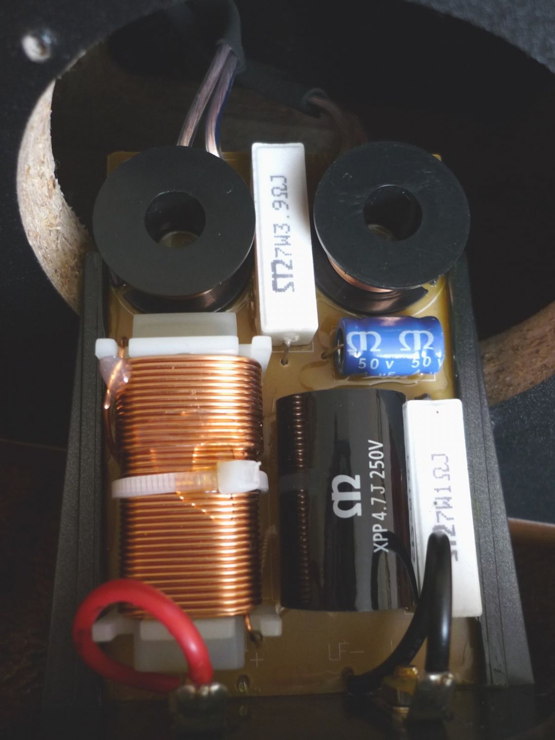

    Собственно сабж.
    Что тут самое криминальное? Электролит в фильтре или отсутствие наполнителя?

    Наполнитель в ФИ необязателен,это на личное усмотрение.А вот фильтр скомпонован плохо.Катушки должны располагаться перпендикулярно друг к другу и на расстоянии не менее 10см друг от друга для уменьшения взаимовлияния.Феррит в катушке тоже не очень хорошо.Электролит желательно заменить на полипропилен.
    А где прокладки под головки?Опять буржуи экономят?

    Прокладка только под ВЧ есть. Компановка фильтра слабое звено, согласен.
    Синтепон будет эффективней поролона ?

    Пусть будет родной поролон. А синтепон можно просто добавить.
    А какая цель? не устраивает звук?

    В свое время пытаясь улучшить подобные колонки, угробил их. Многие тогда советовали не трогать их. Сделано все там нормально, выжать можно крохи, и то врядли. Так что и я сейчас могу сказать тоже самое - не ковыряйте. Если хочется лучшего - купите лучшее. С акустикой шутки плохи...

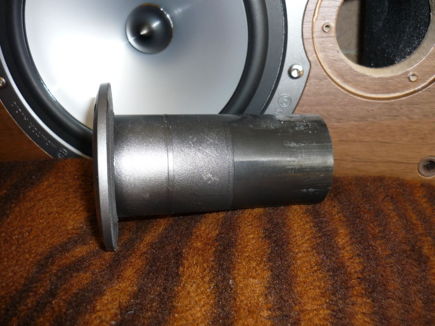

    Криминального нет ничего. Может чуть синтепона положить, только трубу не перекрывай.

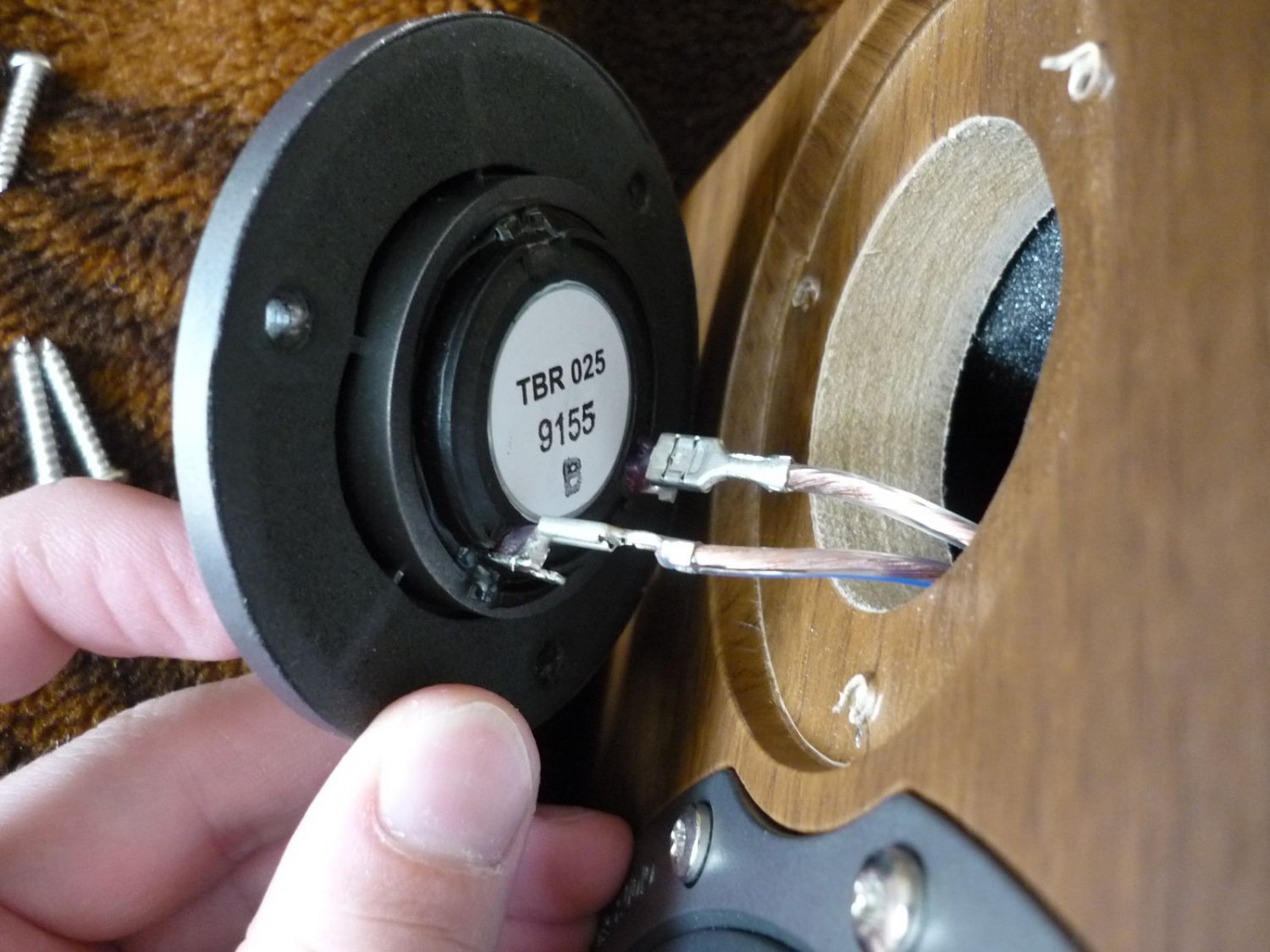

    Криминал есть, точнее норма для серийного производства. Через определенное время эксплуатации, может казаться потеря разборчивости на СЧ и ВЧ.
    Короче, - УДАЛИТЕ клипсы! Припаяйте провода непосредственно к клеммам динамиков. Раньше производители иногда даже пропаивали места соединения клипс с клеммами головки. Сейчас этого нет даже в АС с пятизначными баксовыми ценниками, оттого люди начинают искать криминал при деградации звука совершенно не там, где он есть на самом деле.

    И тем более ничего не пропаивать, только хуже будет.
