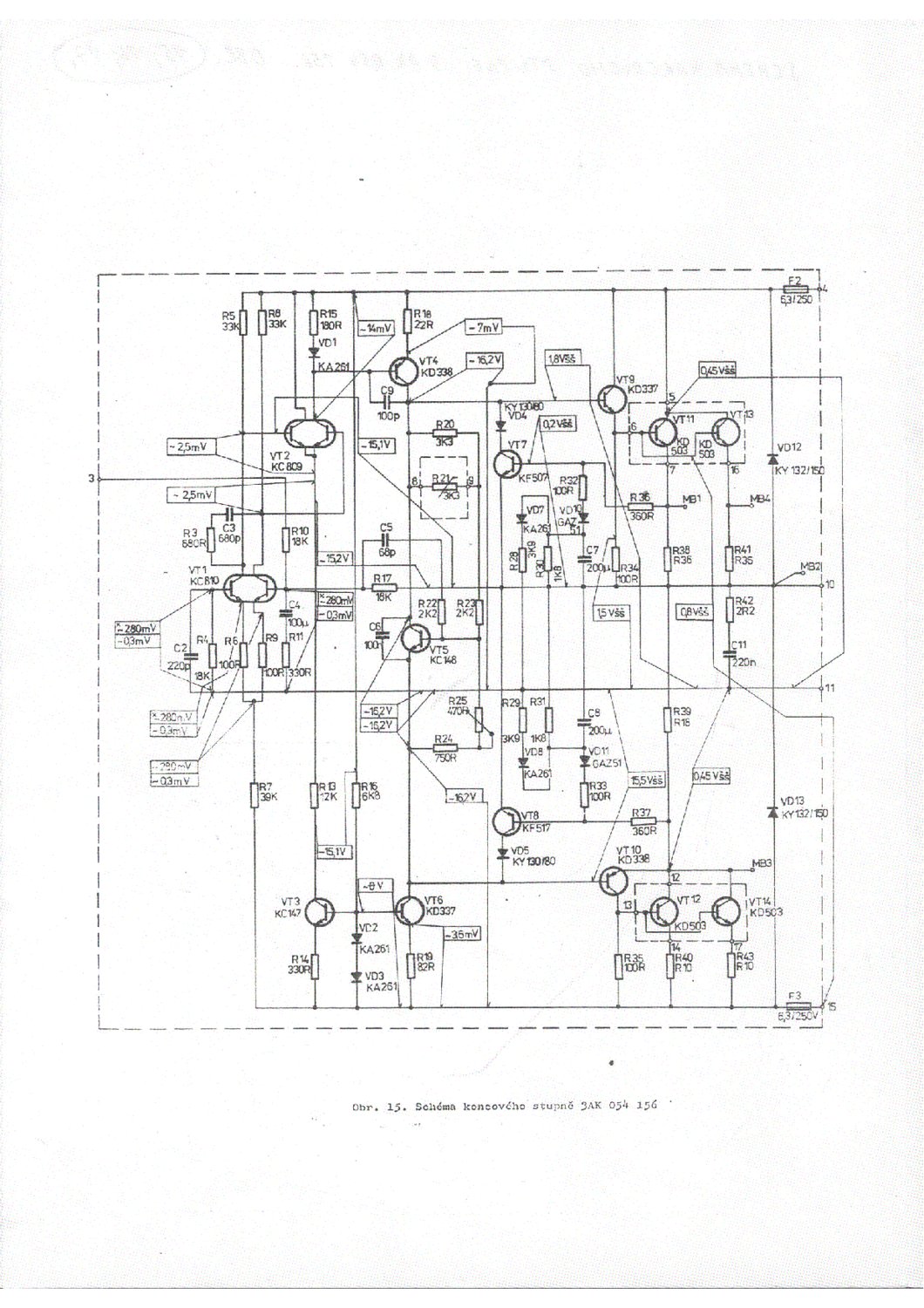

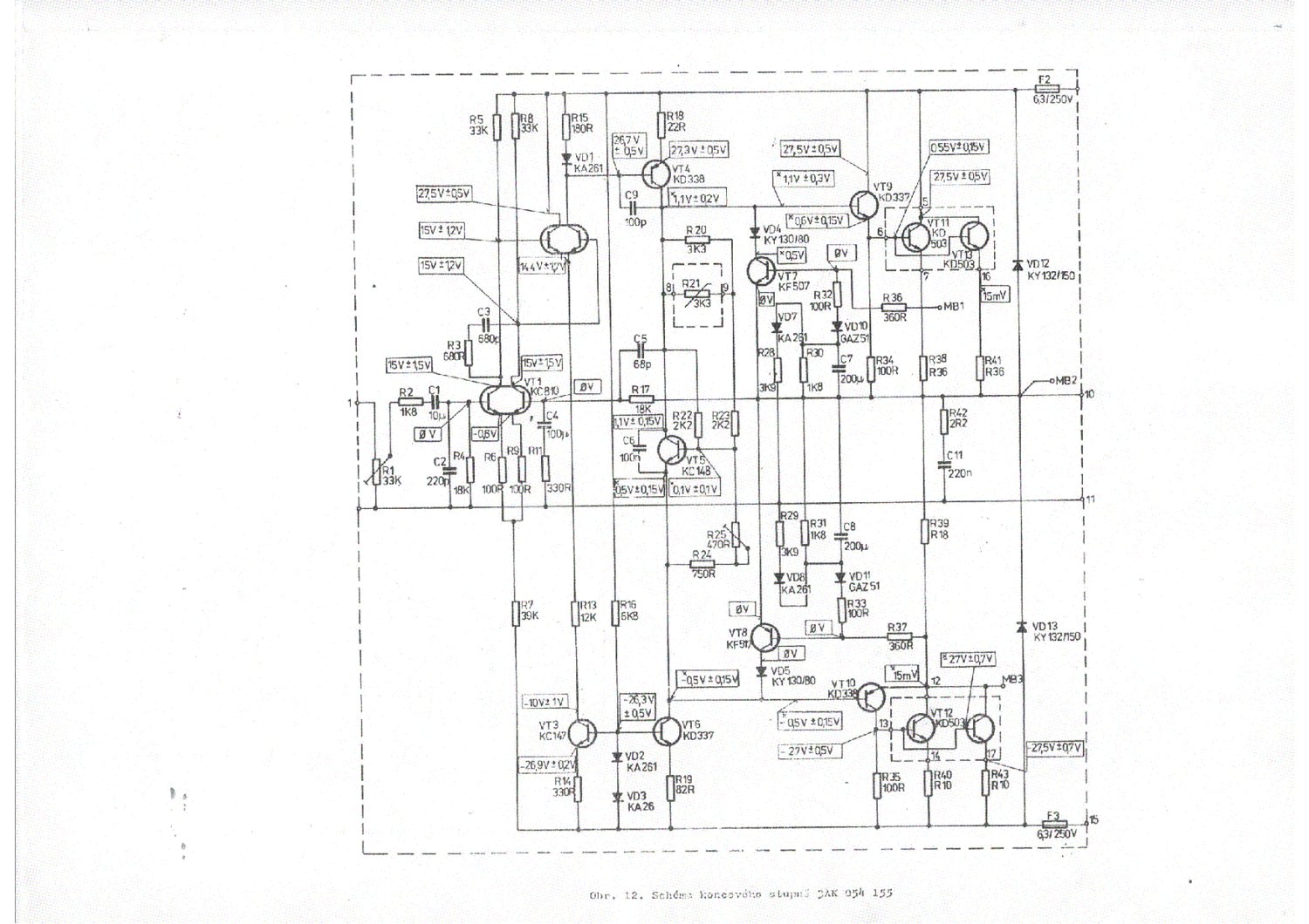

    Привет всем! Недавно приобрёл не дорогой усилитель, в нем один канал не раб и не могу найти схему к нему плиз.
    Новичок Аватар для Palman11
    20.07.2010
    Сыктывкар
    8
    Улыбка Re: УСИЛИТЕЛЬ TESLA AZK 210
    Вот нашол схему усилителя TESLA AZK-220 они одинаковые вроде Нажмите на изображение для увеличения.
