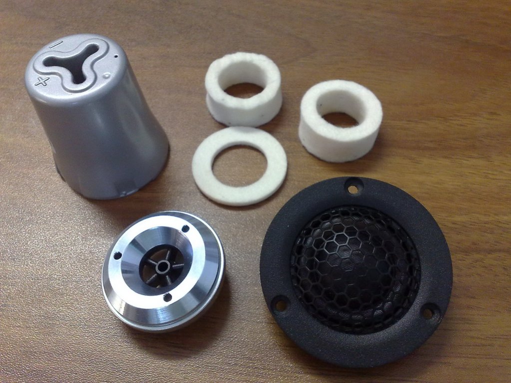

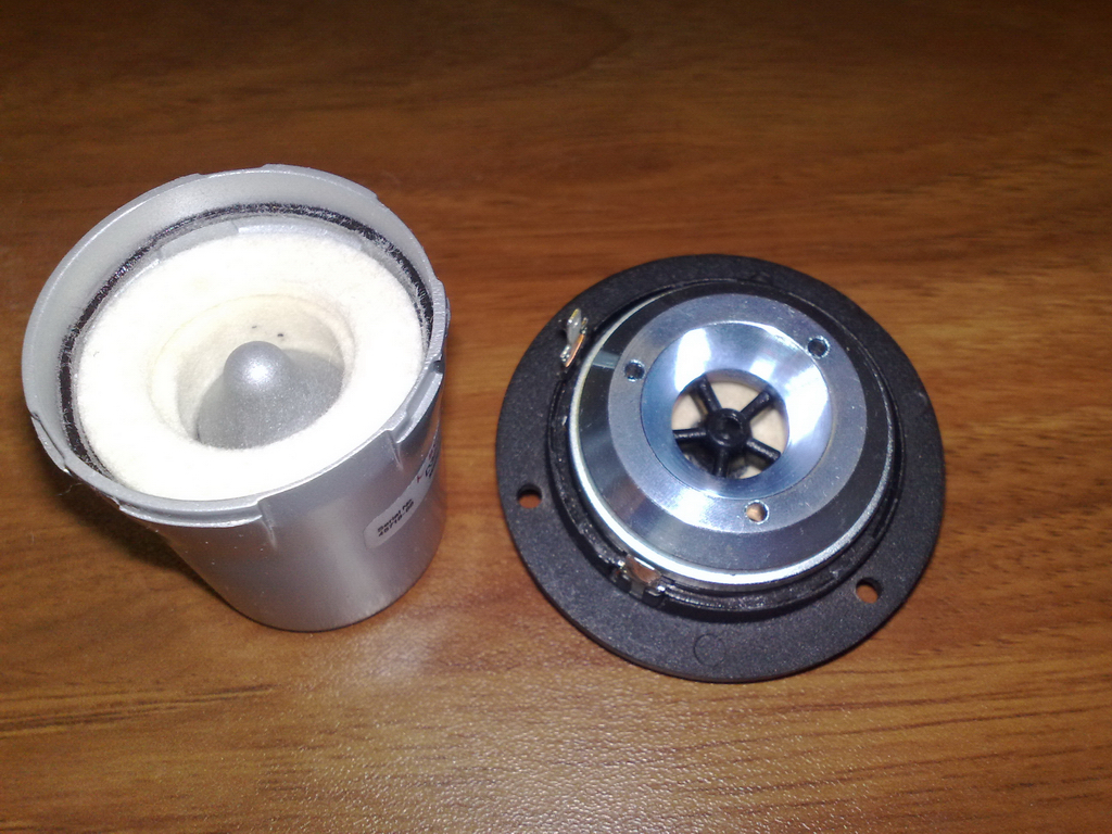

    Приехали динамики с медисаунда,
    измерения будут чуть позже

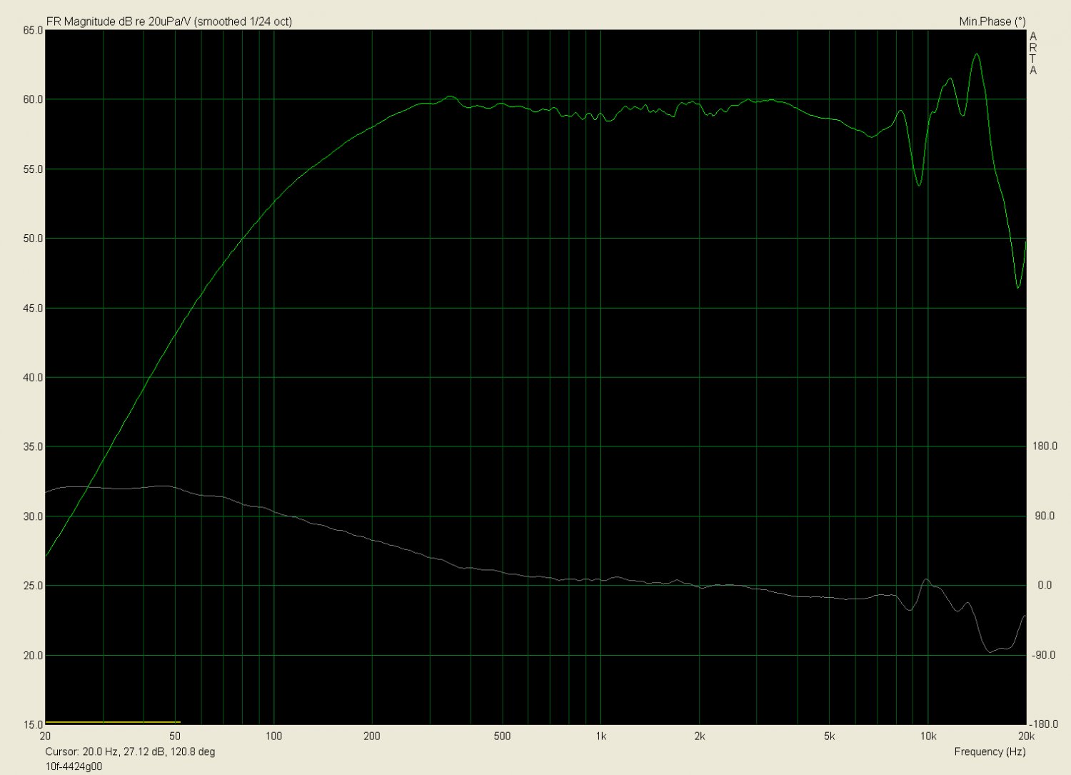

    Добавил АЧХ и импенданс
    10f4424
ID:	85185 Нажмите на изображение для увеличения.

    Отличный среднечастотный динамик за недорого. Четырехомная версия идеально подходит для автомобильных исталяций, восьмиомная для Д*апполито. Несмотря на маленькие размеры имеет высокую чуствительность за счет мощного мотора и легкой подвижки, смещаемый объем в три раза больше чем у купольной вифы и даже в 1,3 раза больше чем у 13m8640, что в совокупности с низкой резонансной позволяет легко отыгрывать диапазон 400Гц-5кГц. Конструктивно мотор имеет омеднение керна и неодимовый магнит. Отношение Bl/Mms как у купольной вифы и 13m. Дифузор стекловолокно, основной резонанс находиться высоко и хорошо задемпфирован вязкой пропиткой.
    По звуку ничего особенного сказать не могу слушал без фильтров и один динамик, каких либо артефактов не замечено, высокие отыгрывает не хуже чем 13m8640.

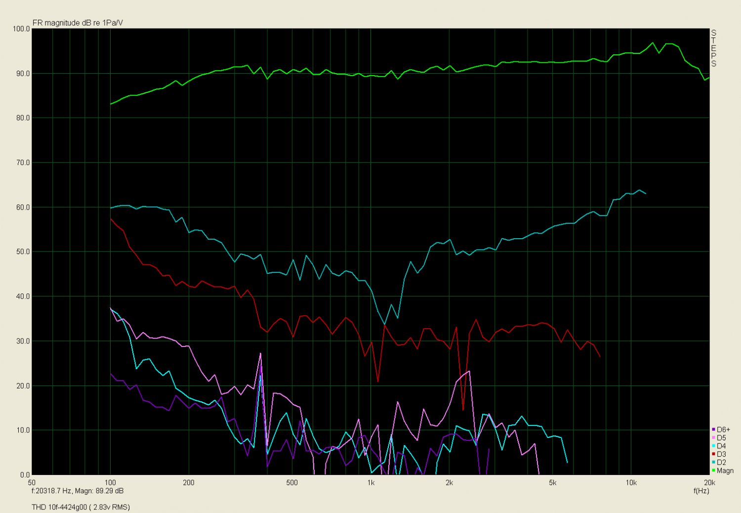

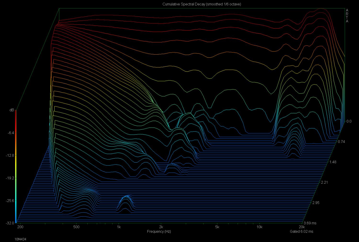

    Добавил CSD и THD
    10f4424
Название:	THD 10f4424 2.83vRMS.jpg
ID:	85996 Нажмите на изображение для увеличения.

    На бумаге выглядит неплохо... Как звучит? Всмысле какой у него окрас? Как отигрывает верхнюю серединку при высокой громкости - захлебывается, кричит, призвуки и т.д.?
    С чего бы ему захлебываться при частоте раздела 500Hz.
    По мойму динамики проявляют свои минусы именно на перегрузках - вылазят все проблемные моменты. Да и чем громче, тем ухо больше низкоуровневых гармоник слышит
    Я когда мерял THD давал на вход 2,83в один динамик орал так что в комнате было находиться не очень комфортно. А если таких динамиков будет четыре? Так что достаточно поставить 2 шт. в Д*апполито и о перегрузе можно забыть.
