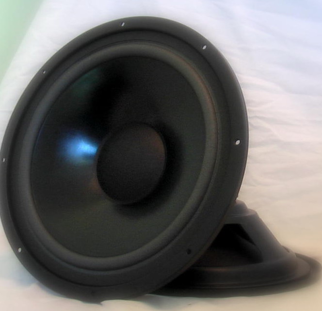

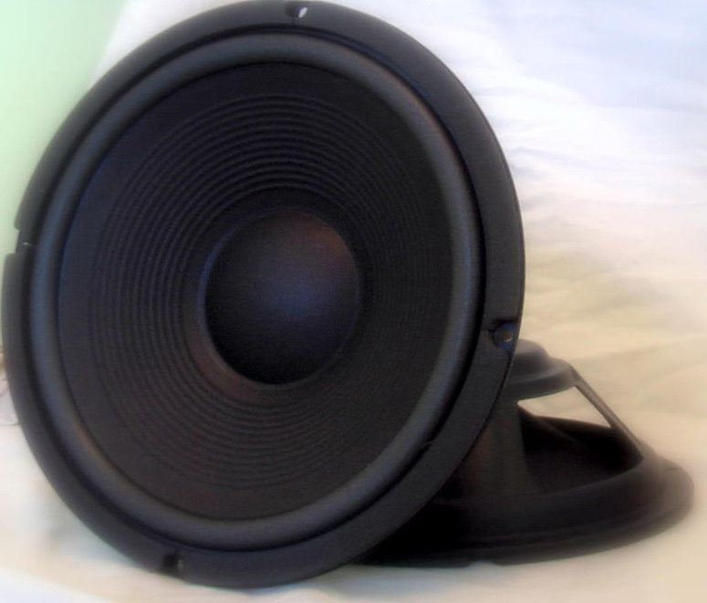

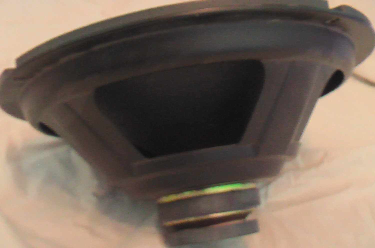

    Есть возможность совсем недорого купить такого типа динамики- это винтажные запчасти от Сони. Диаметры-30-33 см, пропитанная бумага. Смущают очень маленькие магниты. Померять основные параметры возможность скорее всего есть.
    Кто нибудь работал с такими? Чего можно ожидать от такого плана головок?

    Скорее всего это широкополосники с большой добротностью и огромным экв. объемом под открытый ящик. Чувствительность скорее всего небольшая, судя по блестящему пропитанному диффузору и ?резиновому? подвесу

    Подвес там типа пенополиуретана но с какой то примесью резины. Диффузор пропитан у обоих, а в в 30 см динамике еще и намазан спереди какой то гадостью по виду - с примесью графита. Но конуса легкие. Литров сто- сто двадцать наверное ящик нужен.
    В общем, надо мерять я так понимаю...
    Откуда 12"- я нашел по каталогу запчастей .

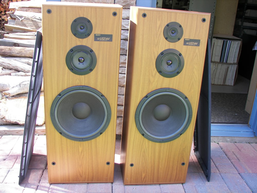

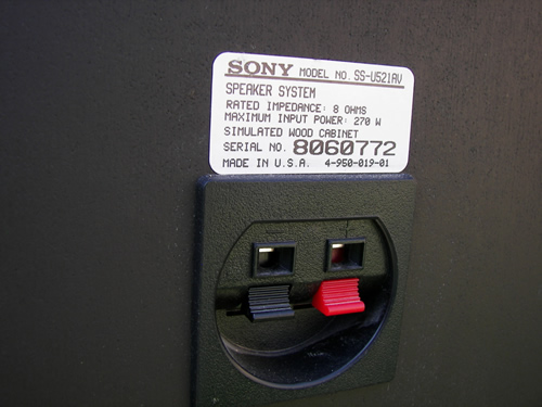

    Make: Sony Model: SS-U521AV
    Size: 14.25"w x 10"d x 37.5"h Weight: 35 lbs ea
    13" вроде от SS-V100AV. Но инфы по этим колонкам найти не могу...

    Это НЧ динамики, добротность приблизительно 0,4-0,7. Пойдут в ЗЯ, от 60-80 л и выше, ФИ навряд-ли, слишком мягкий подвес и ЦШ, снимать ТС надобно...
    Я такой конструкции дины обнаружил в нем. колонках (10", Westra). Магнит меньше, чем у 10гд-30, диффузор лёгкий, ЦШ мягкая, ППУ подвес, противодифракционные кольца почти на весь диф. Корпус АС ещё более смешной- из ДСП 12 мм толщиной, без наполнителя, ЗЯ, размер как у АС-50.Короче не фонтан, так что без особого энтузиазма взялся за доводку, ну чтоб вложенный 1 евро оправдать , (правда пересылка 40). Подвесы растрепались- заменил на новые, Зодниева, пыльники Ноэмовские, корпус заполнил синтепоном. Но звук меня удивил, точнее басы. Потенциал есть у динов, надо считать новые корпуса. Магнит сильный, подвижка лёгкая, чувствительность, в сравнении, не менее 90 дб., Frez- 25 гц.
    Если Вам предлагают не очень дорого, то думаю, стоит брать. В ЗЯ с 12" от 40 гц можно полку получить.

    * This data was exported from the Dayton Audio WT3 Woofer Tester
    * Manufacturer: Sony
    * Model: 12"
    * Piston Diameter = 250.0 mm
    * f(s)= 32.97 Hz
    * R(e)= 9.94 Ohms
    * Z(max)= 76.29 Ohms
    * Q(ms)= 5.473
    * Q(es)= 0.820
    * Q(ts)= 0.713
    * V(as)= 108.400 liters (3.828 cubic feet)
    * L(e)= 1.58 mH
    * n(0)= 0.45 %
    * SPL= 89.95 1W/1m
    * M(ms)= 43.62 grams
    * C(ms)= 0.53 mm/N
    * BL= 10.47
    Намерял.
    Если запихнуть в ЗЯ литров на 65-70 чего нибудь получится?

    При такой * f(s)= 32.97 Hz и * Q(ts)= 0.713 только ЗЯ, чтоб получить приемлемый бас, или вариовент, но настроить сложно.. Можно и в щит, если размеры не пугают, или диполь. Я буду делать ЗЯ, и если время будет- помучаюсь с вариовентом.

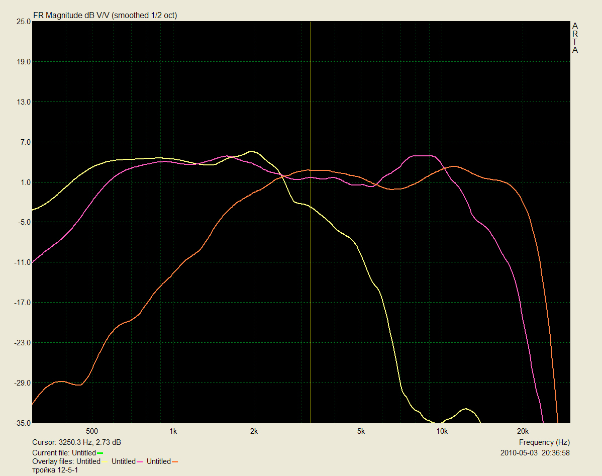

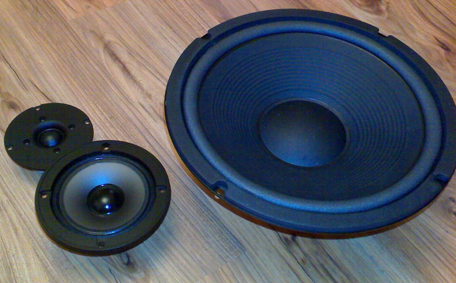

    Вот такой комплект получается. Завтра еще заберу вифовские титановые твитера \родные\. Намерял артой. Вот думаю. на каких частотах сшивать- просятся частоты в районе 700-800 и 5000.
    Надеюсь на то.что динамики из одной серии- поэтому должны спеться.
    Ящик планируется 65-70 литров.
