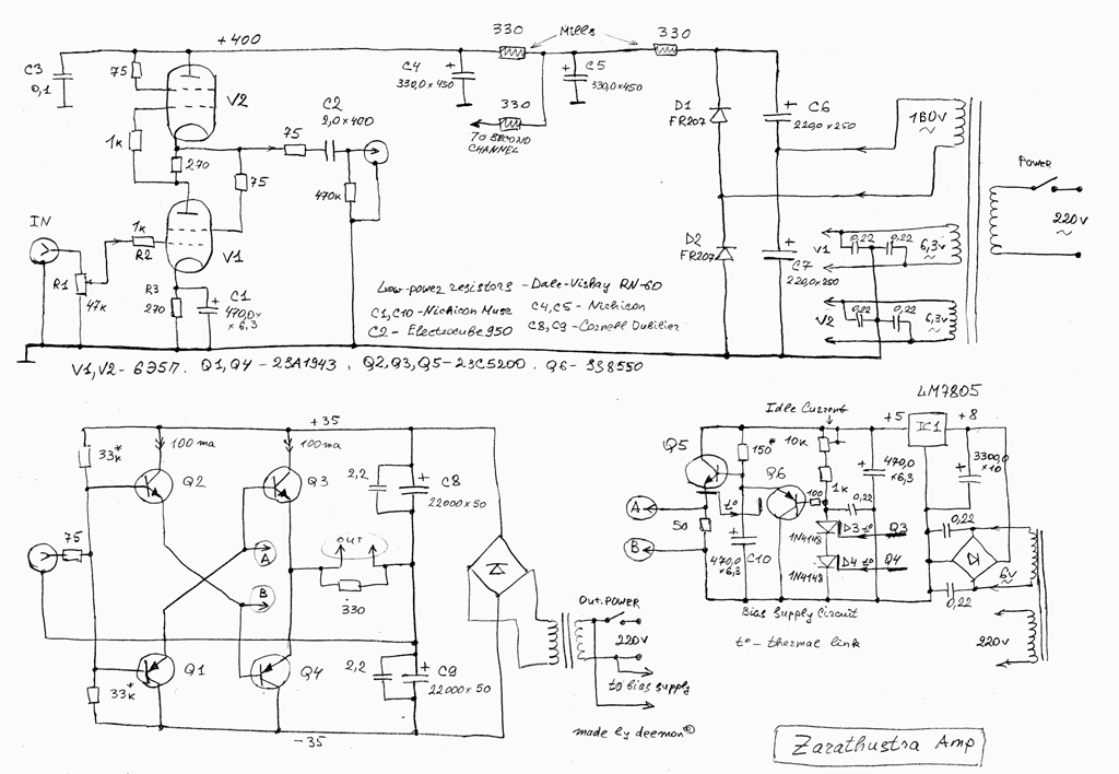

    Привет, deemon!
    Наконец-то ты опубликовал эту схему
    Попытался найти тот вариант 10-ти летней давности, что ты мне присылал, когда еще все общались на Аудиоворлде, но видимо он пропал у меня вместе с заклинившим винтом.
    По памяти, по-моему, изменился УН на СРПП, схема термокомпенсации и питания накала.
    Все решения очень интересные и оригинальные, поздравляю!
    Рад, что у тебя все получилось довести до такого завершенного вида.
    Критиковать не буду, поскольку критиковать можно только с чисто субъетивистских позиций, а в этом проку мало, так как все слышат по-разному

    Привет, deemon!
    Привет и спасибо ! Теперь эта схема действительно "дозрела" , чтобы выйти в люди Будет теперь жить своей жизнью Я её делал вообще-то так , как и свои колонки - делаю и её же слушаю . Что-нибудь изменю , месяца три послушаю , потом опять изменю , и так далее ....
    А как твой выходной каскад поживает ? Довёл ты его до финала , или ещё в процессе ? Что стоит на входе ? Интересно бы его тоже послушать - там чудная идея супер-А класса Эх , на всё времени не хватает , блин .

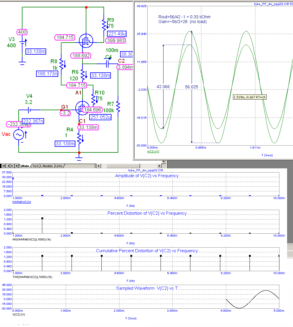

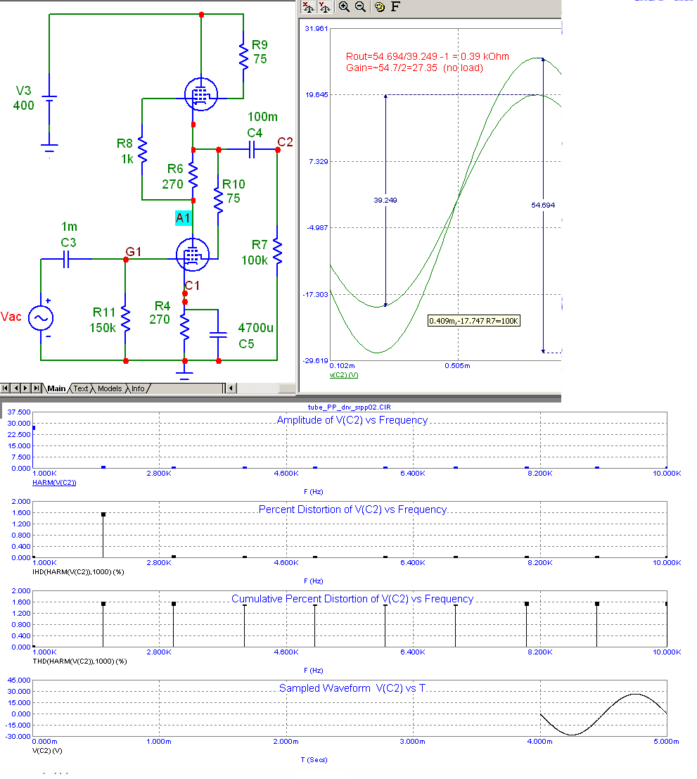

    Нее , что-то тут явно не то - наверно проблема с моделью тетрода .
    Да, кроме того - я забыл кондер в катод поставить
    С ним маплость получше: Ку=27, Rвых=390ом.
    Не супер, но и не так плохо как без кондера.
    А если у тебя в реале такая схема SRPP работает - то попробуй перепаять , да и сравни
    До реальной схемы чувствую доберусь не скоро а то конечно попробовал бы перепаять резистор за измерить в реале. Тем более. что у меня там и напряжение питания те-же 400в, и смещение 3в от батарейки в сетке.
    Кстати , у тебя какой ток потребления 6Э5П ?
    Если мне память не изменяет, около 30мА.
    Цитата Сообщение от oleg_S Посмотреть сообщение
    Алекс! а как Вы измеряете на симуляторе Выходное?
    Делаю step резистора нагрузки:
    From=1k To=1000k step=999k
    получается режим холостого хода и режим нагрузка на 1к.
    затем меряю курсором полный размах синусоиды для этих двух случаев и считаю, в килоомах: Rвых=Uxx/U1k - 1
    И я осмелился, правда чтобы загнать мои модели 6э5п в "режим хотя бы 35 ма" пришлось катодные резисторы уменьшить до 100 ом, получил 28ДБ Ку(а это типа 25 ).
    Уточненные данные симуляции - см. в начале этого сообщения.

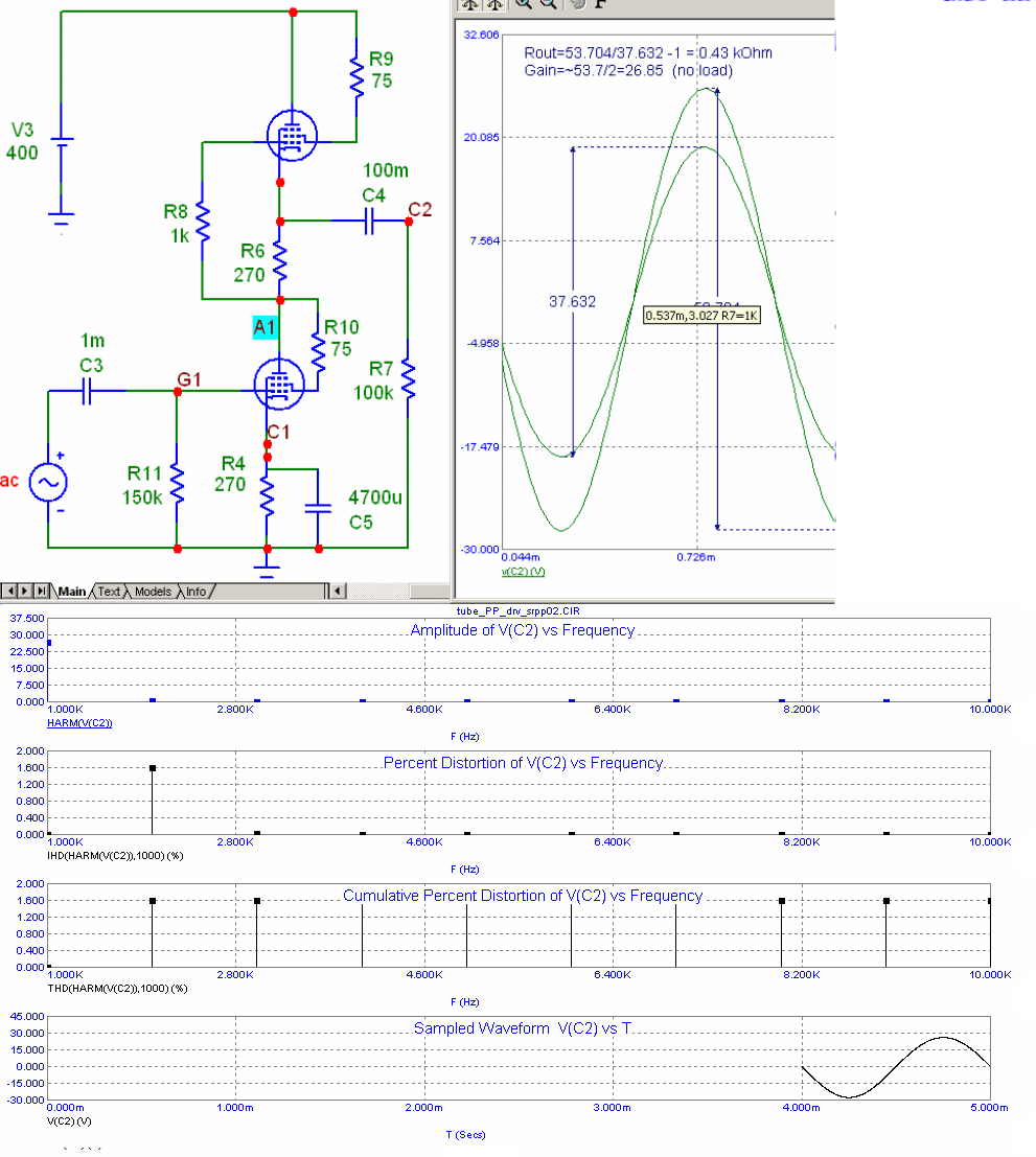

    Ты знаешь , а вот сейчас точность симуляции получилась хорошая ! Только что измерил на двух комплектах старых ламп , и получилось - на одной паре К= 27,5 , R=290 , на другом К=30 , R=350 . Разброс , конечно , тот ещё ... но в среднем похоже .
    вот результаты моделирования в обычном триоде (с твоими номиналами на нижнем катодном резисторе 4.54в, ток 16.5 мА), по твоей схеме с ОС и по схеме с батарейкой:
    А любопытно получается - для моего случая по искажениям разницы почти никакой . Выходное сопротивление при ООС снижается , так и должно быть .... а вот усиление даже немножко выросло , это интересно .А в твоём варианте каскада из-за большего тока сопротивление заметно меньше , и искажения тоже меньше . Но что любопытно - я при своих экспериментах пробовал ещё поднимать ток , и качество звука уже не улучшалось .... так что я остановился на таком режиме , как на схеме . Хитрая штука , этот SRPP А ты свой SRPP с каким выходом используешь ?
    Кстати , я однажды размышлял на тему , как бы повысить эффективность этой "хитрой" ООС на вторую сетку . И вот , никакого простого способа я не нашёл , в любом случае приходится усложнять схему , а будет ли от этого улучшение звука - далеко не факт ..... так что решил пока оставить так , как есть .
  19. #78
    36,320
    Да, усиление выросло аж на 1.9%, зато выходное упало на 10%.
