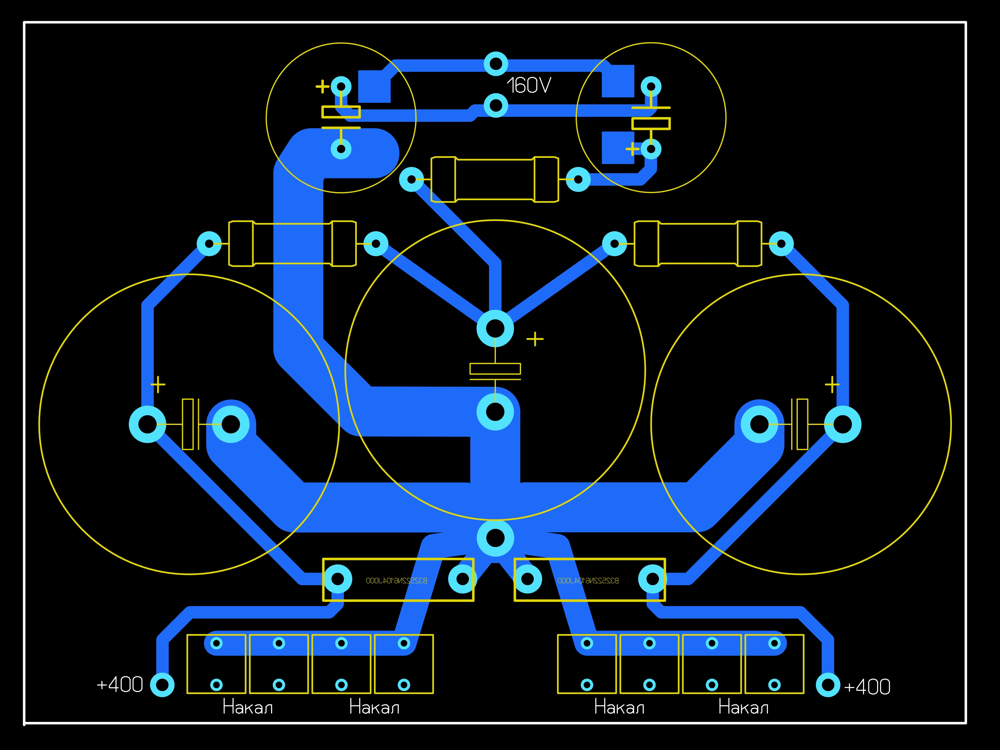

    Тут вопрос поднимался о ламповом источнике питания. Выкладываю набросок.... может чего посоветуете.

    Я вот не догоняю,почему минусовая дорожка широкая а плюсовая тощая?
    Одинаково нельзя сделать?
    А с диодами чего натворили, что там за мелконтя, у вас высокое напряжение, сделайте по нормальному.
    Расположите диода вдоль первого резистора, а перемычку проведите нормально с и гораздо шире.
    Зачем?
    Т.е. FR207 (2A, 1000V) устраивает, а S2M (2А, 1000V) нет?

    Причём здесь тип компонента,нужно местоположение его поменять.
    выставите файлик в лаут 6 я вам перерисую

    Slonek, смд-хи по другую сторону от выводов электролитов, и не надо будет под ними дороги тащить. 160В, критично к зазорам.
  12. #7371

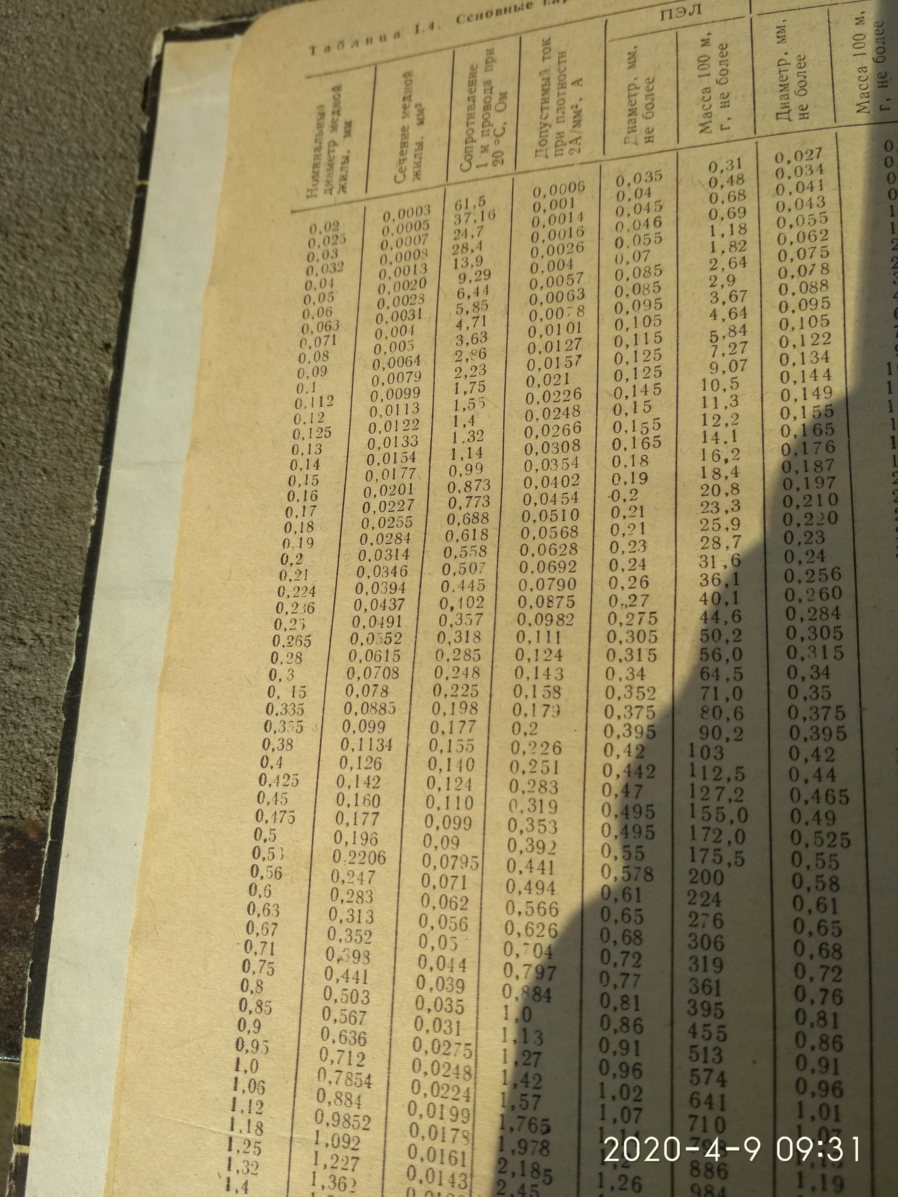

    Не надо нас дурить.
    Смотрим справочник. Диаметр провода 0.55 мм, сечение около 0.23 кв.мм. Отсюда 0.23х8х4=7.36 кв.мм.
    Нет ошибся, 0.5мм это 0.196кв.мм. тем не менее получается 6.2кв.мм.

    Не надо нас дурить.
    0,2375*8*1,053= 2х4=8 кв.мм , если для активной нагрузки это порядка 80 Ампер - зачем?

    Смотрим справочник.
    Диаметр жилы витой пары нормируется в американской системе AWG.
    Типовая витая пара категории 5е или 6 имеет диаметр жили 23AWG (уменьшат фактический диаметр могут либо недобросовестные производители для уменьшения стоимости, либо флагманы отрасли СКС, придумывающих различные фишки (например, Panduit производит витую пару с меньшим диаметром жилы для уменьшения итогового диаметра кабеля для возможности прокладки бОльшего количества кабелей в одном и том же лотке или кабель-канале).
    Диаметр 23AWG соответствует диаметру жилы 0,573мм (https://ru.wikipedia.org/wiki/%D0%90...B4%D0%BE%D0%B2), сечение одной жилы составляет 0,258 кв.мм.
    Соответственно, 4 кабеля будут иметь суммарное сечение 0,258*8*4=8,256 кв.мм.
