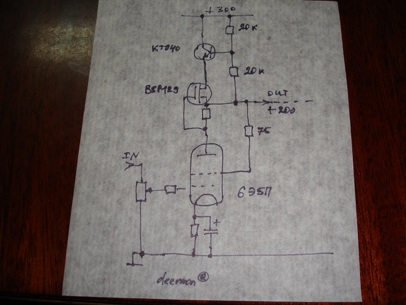

    Вот такой вариант мы попробовали ... только транзистор сверху MPSA42 .
    Вложение 368532
    А самый верхний транзистор зачем?
  8. #7247
    monster of reality
    Аватар для deemon
    24.03.2006
    Пятигорск
    3,021
    Во-первых , чтобы уменьшить мощность на полевике . Всё-таки , ток примерно 20 ма , напряжение на "верхнем этаже" схемы - 100 вольт , для небольшого транзистора 2 ватта многовато - а так мы это дело на 2 транзистора раскидали , ведь напряжение на верхнем этаже делится практически поровну между ними . Ну и кроме того - в 2 раза возрастает внутреннее сопротивление источника тока на полевике ( на него ведь нагружен анод тетрода ) , по той же самой причине ....
    Ты собираешься раскачивать +- 100в?
    Насчёт внутреннего сопротивления этого полевика, то оно мегаомы.

    Так ведь , внутреннее сопротивление источника тока зависит ещё и от сопротивления в истоке - тут же оно небольшое ( 80-90 ом ) , так что вряд ли там будут мегаомы ... хотя я кстати его отдельно не измерял - надо бы это сделать , интереса ради . Насчёт напряжения - ну сам прикинь , надо же иметь запас . Есть варианты такого усилителя с питанием выхода +- 50 вольт , так что запас не помешает . И мощность , понятное дело ... транзистор же - это не лампа , перегрев может быть фатальным . Тем более , что и лампа там рядом - которая тоже греется порядочно .
    Просто посмотри на графики этого полевика в даташите. Они соответствуют действительности, я измерял. Если тебе надо +- 50В, то 55в падения на нем более чем достаточно и от повышения напряжения ни характеиистикам ни звуку лучше не становится.
    ---------- Сообщение добавлено 21:05 ---------- Предыдущее сообщение было 21:03 ----------
    Кстати, лучше всего его припаивать к медной пластине от чего-нибудь дохлого в корпусе ТО220, снеся с нее все остальное.

    [QUOTE=киса;Вот только не понял, как это мощность будет делиться между двумя транзисторами? Верхний будет как утюг, а BSP129 чуть тёплым?
    По формуле: P=U*I
    ток = 20мА
    напряжение 50v на каждом транзисторе
    мощность = 0,02*50 =по 1 Ватту на каждый транзистор, поэтому греться они будут примерно одинаково поскольку транзисторы примерно одинаковы по допустимой мощности и температура нагрева с радиаторами 2-3 кв. сантиметров составит примерно 40-45 градусов.
