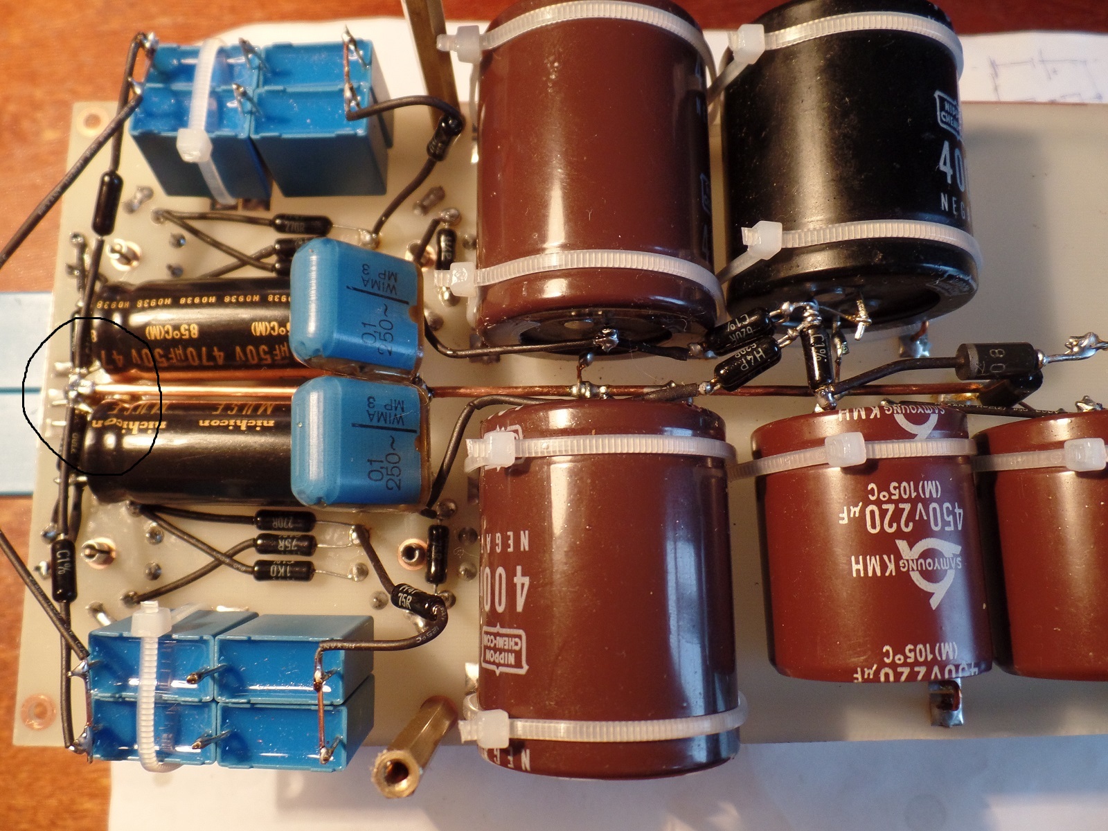

    Цитата Сообщение от soundmaker Посмотреть сообщение
    Hennady, Да я вроде старался в УН все на вход землить. Кроме емкостей питания все в одном месте, но 2,5мВ амплитуды все равно есть. С лампами никогда не связывался, может оно так и нормально?
    Вложение 365799Вложение 365798
    Я так понимаю, что на первом фото, рядом с лампами на плате находятся конденсаторы, гасящие фон. Грубейшая ошибка! Немедленно, переставить непосредственно на обмотки накала трансформатора и будет вам счастье.
    У меня они тоже возле ламп, фона нет, земля со средней точки проведена отдельной дорожкой. В случае размещения у трансформатора может и не будет хуже, но тащить от транса еще один провод?
    кстати да, провод в их среднюю точку между ними с точки земли конденстатора С5 ...
    Причем, лучше использовать экранную обмотку на трансформаторе, чем использовать виртуальную точку с кондесаторами...

    Цитата Сообщение от slonek Посмотреть сообщение
    ...Я не прав?
    если остается "земляной контур", то да... а он по ходу остается...
    в авторском варианте нарисовано ИМХО правильно....
    P.S. организация "звезды" в моноблоке при раздельном питании, и организация земли для стереоварианта в одном корпусе с монопитанием - это разные решения...

    Соответственно, звуковую землю кидаем навесным монтажом от общей точки и на вход, и на выход, и на громкость.... Или разводим плату под лампы с симметричной общей точкой. Звуковую и силовую змели соединяем на корпусе . Я не прав?
    Описывать словами музыку и схемы не благодарное дело. Что бы определиться, на каком свете находишься, нужно нарисовать условно-стрктурную схему и все станет понятно без чужой помощи. /Только земли/
