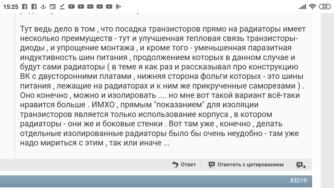

    Самый простой вариант охладителя это один разрезанный пополам или два одинаковых. При таком варианте отпадает необходимость в изолирующих прокладках и т.д. И все транзисторы размещаются на своих радиаторах рядышком.
    Да, ещё же можно и УН организовать на отдельной плате.

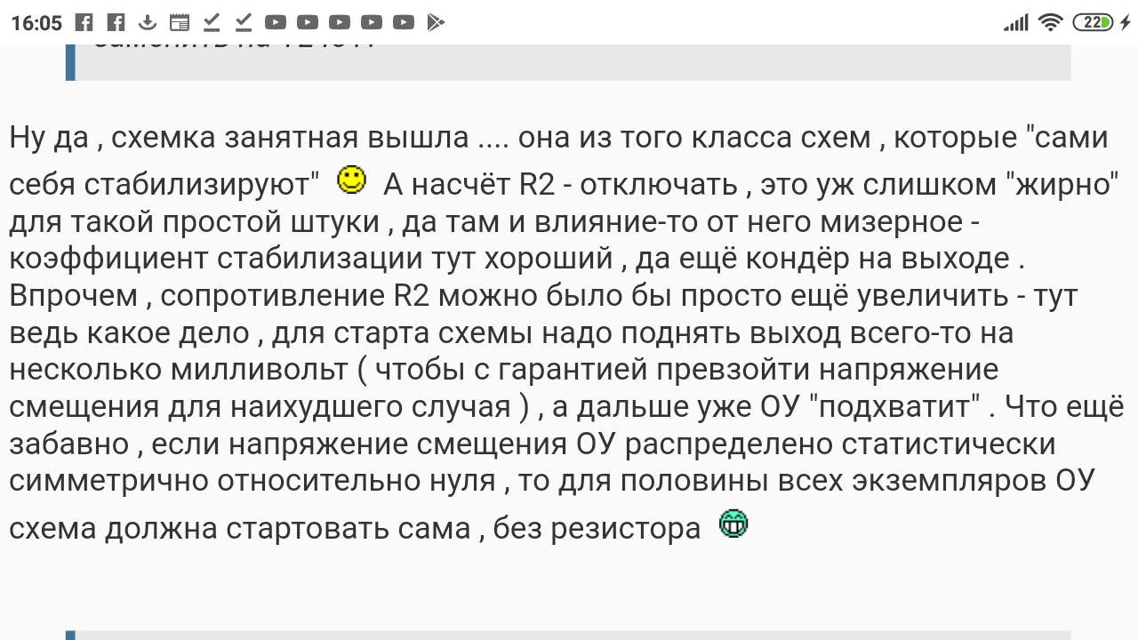

    Вот нашел подтверждение автором моих слов:Нажмите на изображение для увеличения.

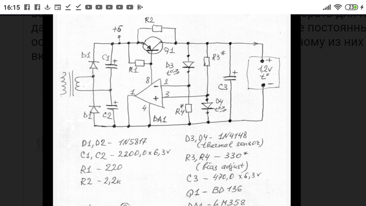

    По поводу батарейки, автор не ставит никаких стабилизаторов.

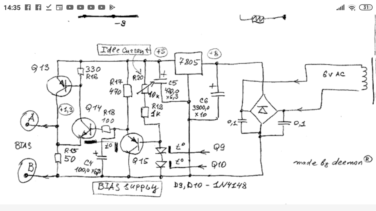

    И в придачу хорошо зарекомендовавшая себя батарейка на транзисторах:Нажмите на изображение для увеличения.
