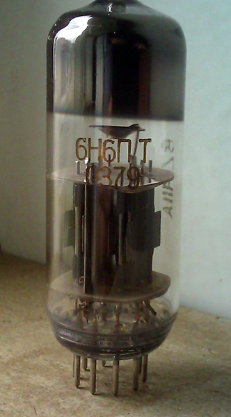

    я бы советовал собрать ламповый каскад Заратустры на 6Н6П , или , что лучше - их аналог 5687...
    Пару лет назад собрал УН на 6Н6ПТ (здесь небольшой отчёт) - в српп мне звук не понравился - есть окрас и звук чутка замылен. На резистор 6.2k (вместо верхней лампы) звучит хорошо (но в этом случае нужен другой ВК - с высоким входным сопротивлением и малой входной ёмкостью, ну или делать УН классическим - ОК+ОА с резистивной нагрузкой), поэтому в схеме српп заменил резистор в катоде верхней лампы на ИТ (β-повторитель) - так мне звук больше понравился.
    P.S. Такая вот уникальная лампа:
