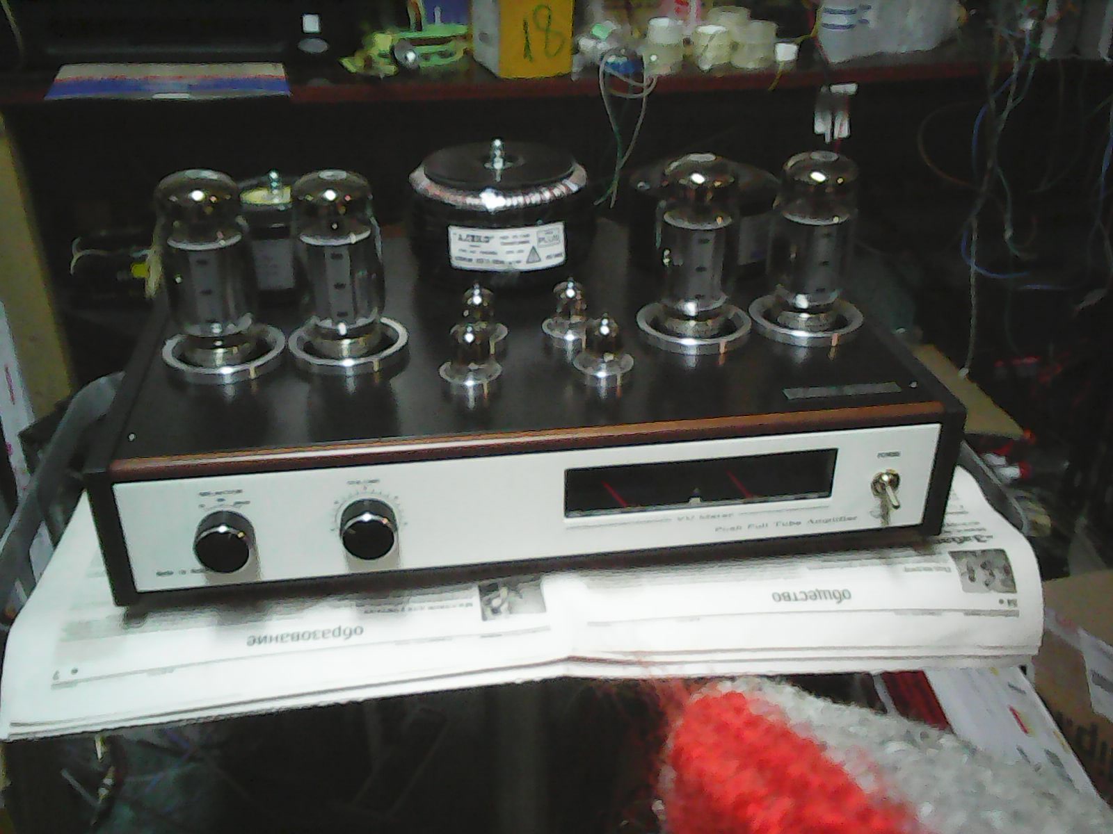

    Вообще то я занимаюсь чисто ламповыми усилителями. А этот вариант просто делал ради интереса. Я пенсионер - делать нечего. Вот и занимаюсь. Лучше чем плевать в потолок! А затраты на подобный усилитель очень большие. Да и время сборки подобного аппарата почти 3 месяца. Доходов подобное занятие не приносит. Просто ради интереса, т.к. тоже люблю качественный звук. К примеру сейчас закончил еще один ламповик для Германии - аудиофилу. Им очень нравится, даже в сравнение с раритетом Michaelson&Austin+TVA1! А так просто пишите в личку.Нажмите на изображение для увеличения.
    ---------- Сообщение добавлено 14:46 ---------- Предыдущее сообщение было 14:21 ----------
    Обход сделан через делитель из соображений, что бы амплитуда сигнала при переключении была одинакова. А транзистор в SRPP я и так ставлю BSP129. Просто нашел старую схему. А гармоники в низкочастотном спектре дает генератор - причем видно же, что их амплитуда -100 дб.
