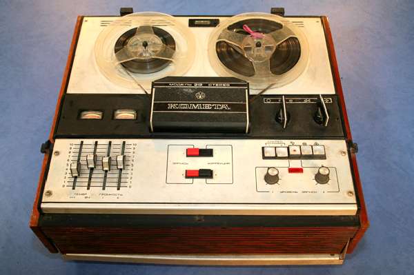

    А с чего этот корпус, разве не Маяк?
    Это Комета-212

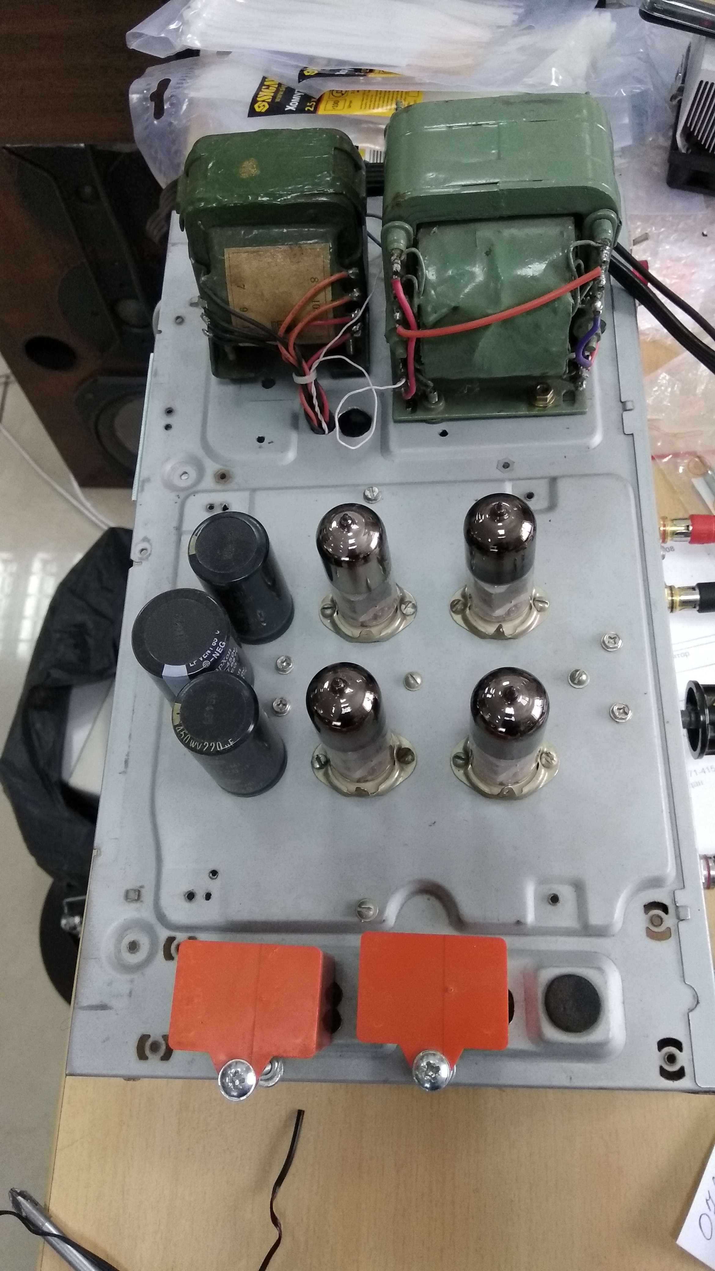

    Трансформатор питания от магнитофона Олимп-005 отлично подходит для УН заратустра,только домотать четыре накальные обмотки, в нём три обмотки по 80 вольт.
    Корпус , сама железяка п-образная ,обвешена тем что нужно было.
    Раньше там был усилитель для наушников Семынина Игоря и лампоперд,но до финала это не дошло,схема разобрана.

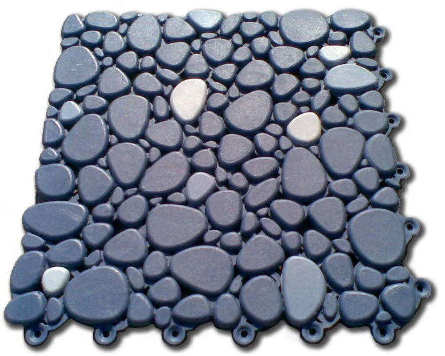

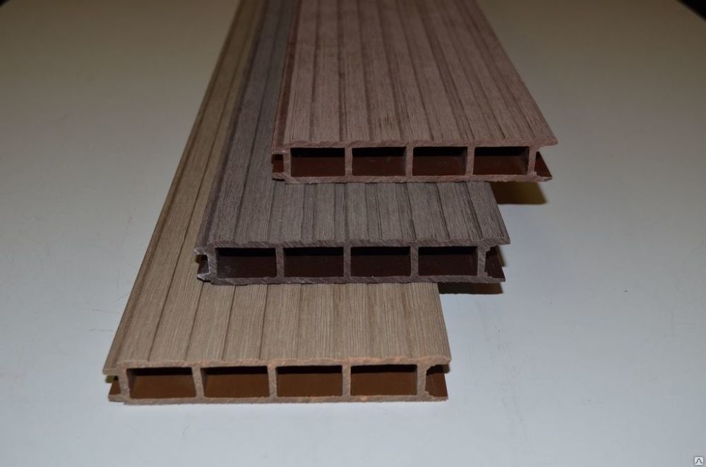

    От кометы 212 ,передняя решётка и боковушки деревянные,пластмасс решётки очень хрупкий,пришлось разработать технологию его обработки. Я вот на что смотрю
    https://www.obi.ru/terrasnaya-doska/...-sht/p/4291597

    Для верха ламповика прикольно должно получится

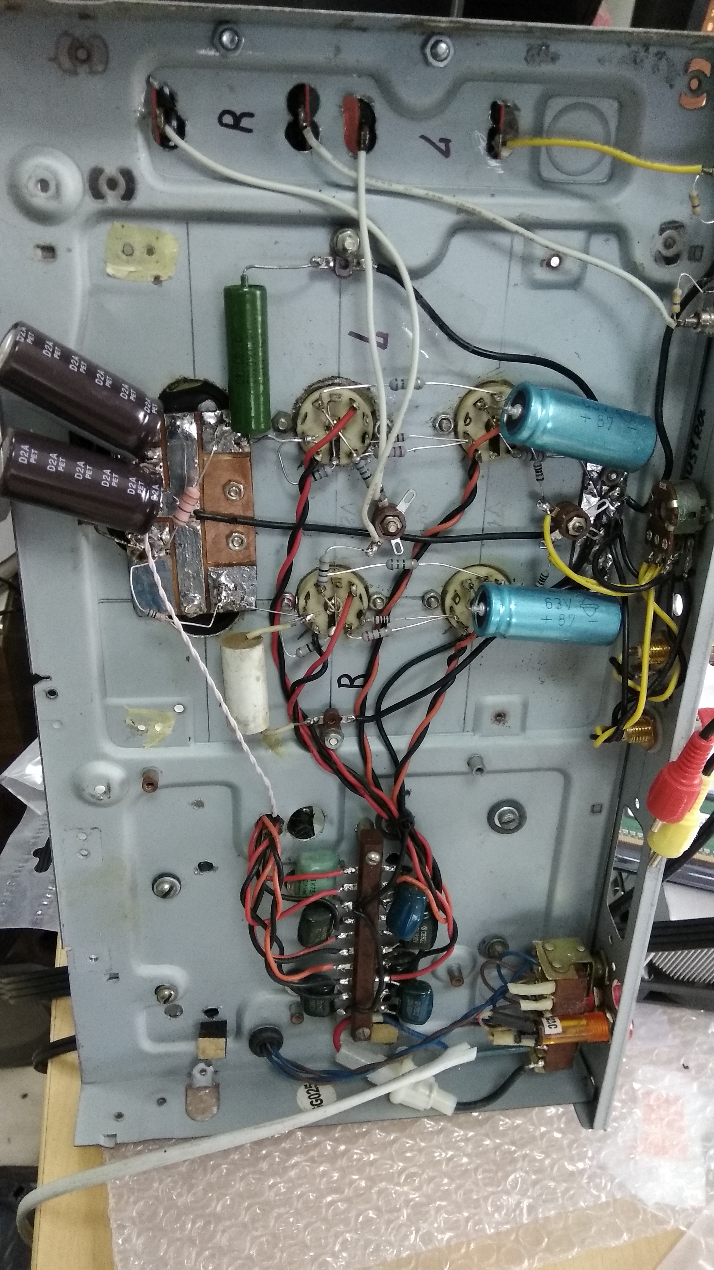

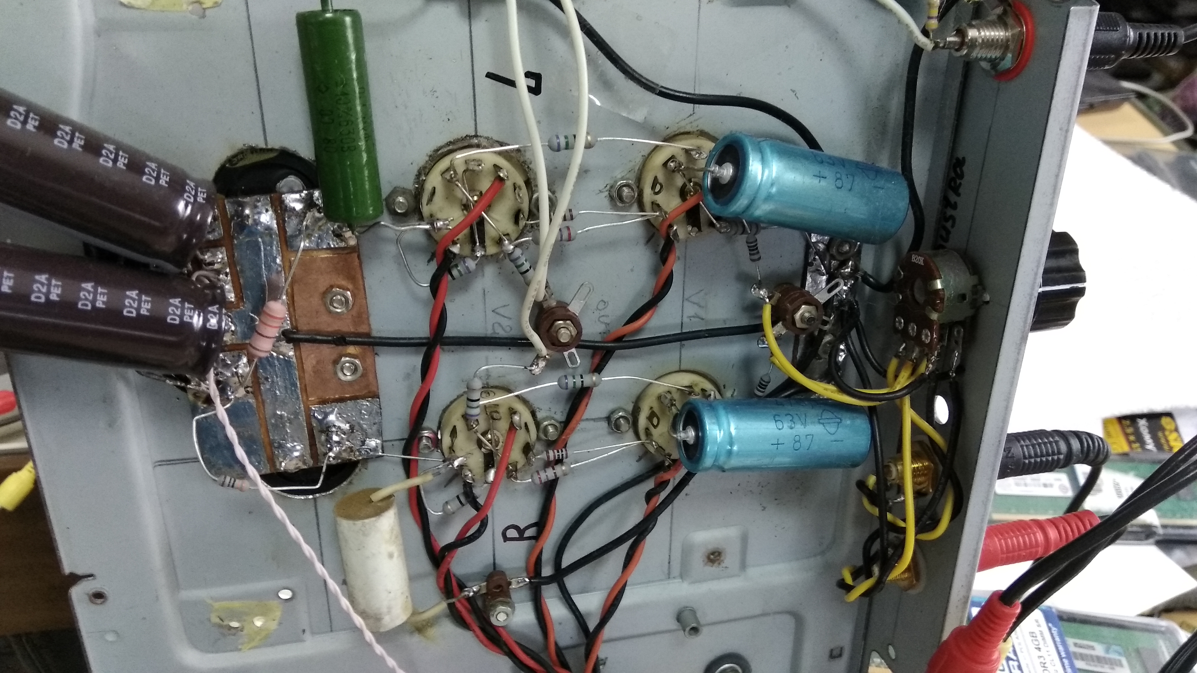

    УН заратустры начал возбуждаться один канал. Последний раз использовался, как пред пол года назад. Работал нормально.
    Возбуждение периодическое, высокочастотное. Впервые проявилось после легкого удара по шасси (считай пальцем постучал). Лампа может давать такой эффект? Проявляется раз в час-два. Само по себе проходит через минуту-две. Что либо измерить пока небыло возможности. Лампы местами не переставлял. Отключил и отставил в сторону. Пока не разгребусь с текущей работой.
    Поменял местами пары ламп. Похоже это проявление микрофонного эффекта. Я с ним еще не сталкивался в таком виде. Со сменой пар дефект переходил с канал в канал. Хорошо слышно без сигнала. Особенно после небольшого постукивания по шасси. Хотя через раз слышно было после включения. Потом снова исчез. Включил усилитель снова. Есть шанс, что после какой то наработки лампы придут в себя или только менять на новую/новые?
    Последний раз редактировалось Chubar; 05.12.2019 в 13:04.

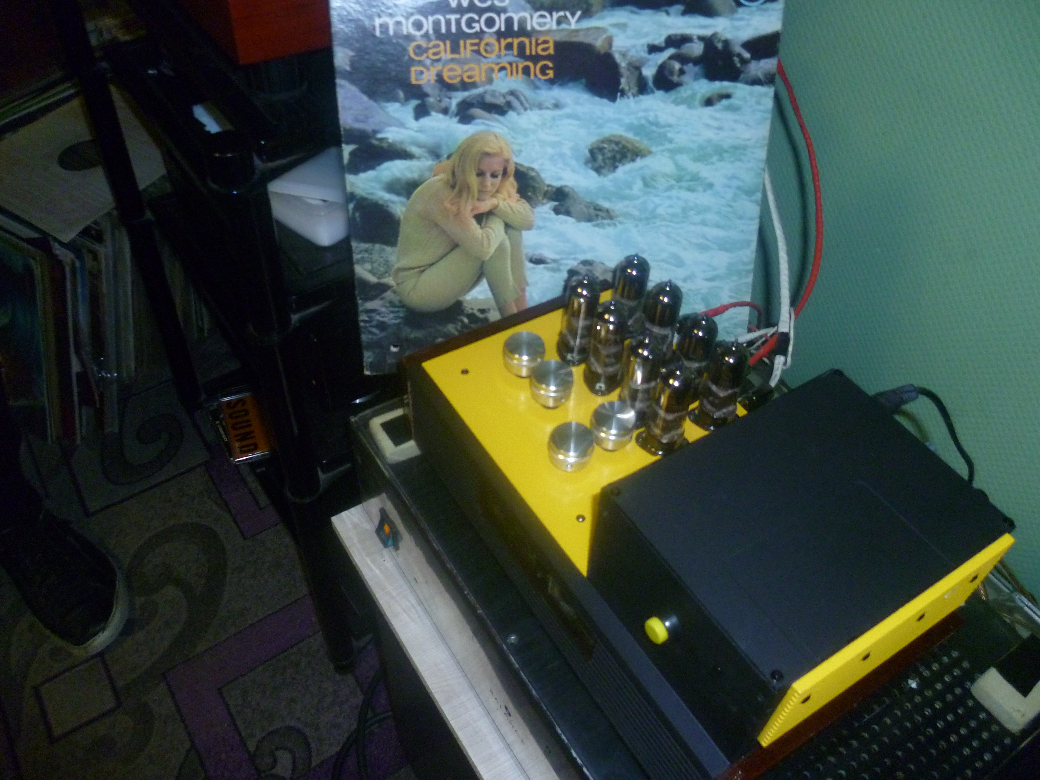

    Осмотрите монтаж,тут басни многие пишут про микрофооный эффект и разные артефакты,мной это не подтверждается.В последних трёх конструкциях на 6э5п в цепи первой сетки ставлю резисторы С5-61 и никакой генерации. Так что ищите свой косяк как в конструкции так и в применяемых компонентах.

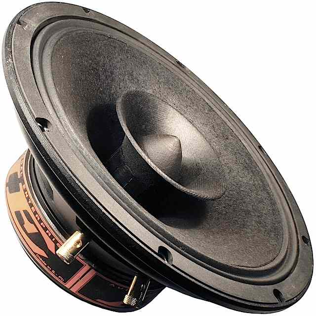

    Уже почти неделю в работе фонокорректор на 6э5п,нет в нём микрофонного эффекта,звук настолько нравится владельцу что оторваться не может и музыку слушает до утра,сейчас у него полностью ламповый тракт да ещё и динамики LMT1045
    http://www.aie.sp.ru/10%22.html
    Между УНЧ и ГД кроме проводов нет ничего.

    Старый знакомый Аватар для Chubar
    04.06.2009
    UA-Донецк
    501
    На тот момент это была моя первая ламповая конструкция. Опять таки - это макет. Чистовой вариант планируется раза в 4 компактнее. Критика очень приветствуется.

    Это не возбуд в классическом смысле , а довольно странный электроакустический эффект , свойственный лампам 6Э5П . Проявляется он обычно у тех ламп , которые при постукивании дают такой высокочастотный "писк" , а иногда и такой "переливающийся" звон ... то есть , это сначала проявляется , как просто вид микрофонного эффекта . Но потом , у некоторых экземпляров , я замечал странное поведение - очень высокая добротность резонанса приводит к долгому затуханию этих "колокольчиков" ( несколько минут ) , а потом - у некоторых самых "зловредных" - этот звук переходит в незатухающий режим . Видимо , это связано с плохим качеством сборки , когда например несколько соседних витков не приварились к траверсе сетки , так что такие витки образуют "пружинку" , которая может свободно колебаться . Затухание там и так малое , так как вакуум же внутри ... но потом , видимо , получается так , что изменения анодного напряжения воздействуют ( по закону Кулона ) на эти витки , и возникает положительная обратная связь , которая не даёт затухнуть колебаниям . Получается такой "электромеханический генератор" . К сожалению , ничего с этим поделать мне не удалось - так что , такие лампы надо заменить . Притом , скорее всего , где-нибудь в радио - при усилении ВЧ сигнала - такие экземпляры могут вполне нормально работать , потому я их не выкидываю . Но для звука они , увы , не подходят ... вообще с этим типом ламп я давно заметил подтверждение старого правила для отечественной техники - "чем старее , тем лучше" .

    Спасибо, Дмитрий. Все именно так, как Вы описали. Но, после повторного включения на длительное время, УН работает. И больше явления не наблюдалось. Постоит ночь выключенный, посмотрим, что будет завтра. Все равно на работе второго комплекта ламп у меня нету.
    Другой вопрос, что так же можно и АС спалить. Особенно, если это произойдет когда тебя не будет рядом с усилителем. Или это я уже слишком драматизирую? Сегодня, по началу, наблюдался самый настоящий микрофонный эффект. Без сигнала, при максимальном положении РГ на УНЧ происходило, то же, что и если б я с микрофоном в руках стоял между АС.
    Встречный вопрос. ВК я тогда так и не собрал. Собираюсь этим заняться в ближайшее время. Изначально планировалась батарейка на трех транзисторах. Рекомендуемая тогда (три года назад). Теперь же появилось еще несколько схем батареек. В том числе на ОУ. Какую предпочтительнее собрать? Или ее влияние не так уж и высоко? Платы сделаны три года назад, но не собраны. Стоит переделывать или собрать, что планировалось изначально.

    Вы провоцируете ВЧ тетрод, на такое поведение своим монтажом.Даже для макета это ужас.
    для начала уберите голубую ерунду от панели лампы.Монтаж в корне неверный.
    Что на Маяке нет 6э5п?
    У мне немного разновидностей 6э5п и 6э6п так как покупалось много и одной партии,пока с выше описанными эффектами не сталкивался.
    Моё мнение что если лампа не "очень" и монтаж не соответствует ВЧ устройствам то получается возбуд а потом уже некачественная лампа.На одном унч 6э5п уже третий год работает без проблем.

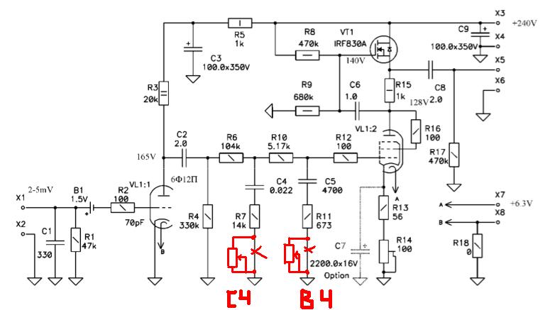

    Цитата Сообщение от BobIz Посмотреть сообщение
    Добрый день. На схему фонокорректора можно взглянуть. Мне тоже нравится лампа 6Э5П. Интересно ее послушать в корректоре.
    Режимы ламп я и элементы описал.
    С чего делался фонокорректор,взята только цепь коррекции
    рисовать пока нечем.
    Два одинаковых каскада, между ними цепь коррекции.
    Параметры:
    лампа в триоде
    Ra-5k1 10вт
    R в сетке- 560ом С5-61
    Rкат-68ом МЛТ-1
    Скат-3300мкф
    Vпит-190-200в
    Vанод-90-100в
    Смещение-1.2в

    Спасибо, по лампе понятно, а цепь коррекции пересчитывали или взяли с этой схемы целиком от С2 до R12?
  15. #6154
    24.07.2006
    ЯСИНОВАТАЯ-ДОНЕЦК-СУРГУТ
    3,034
    Да, целиком от С2 до R12,только R12 560ом.
  16. #6155
    Новичок Аватар для BobIz
    01.03.2018
    3
    А сеточный С4 тоже перед цепочкой? С2 стоит уменьшать или нет?
    ---------- Сообщение добавлено 16:33 ---------- Предыдущее сообщение было 16:31 ----------
    Ошибся сеточный резистор R4 конечно, а не С4.
