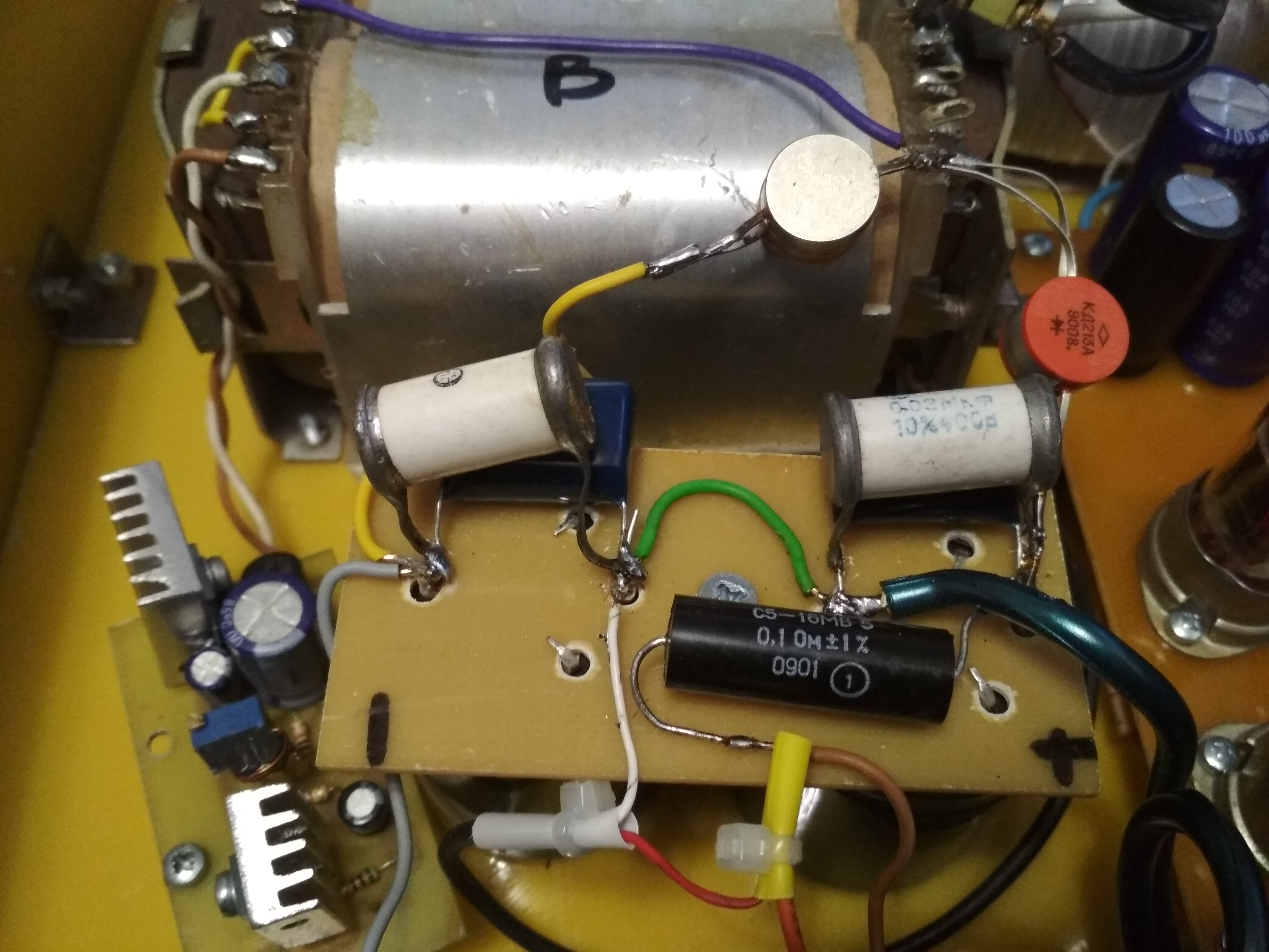

    А я сегодня в качестве блокировочных применил КБГ-И. При чем и в УНе и в ВК.Нажмите на изображение для увеличения.
    Завидую белой завистью. У меня всего один такой на 0,05 мкФ 400 В.

    А это мой вариант усилка с переключаемой межкаскадной связью - МКТ или С
    https://forum.vegalab.ru/showthread.php?t=63654
