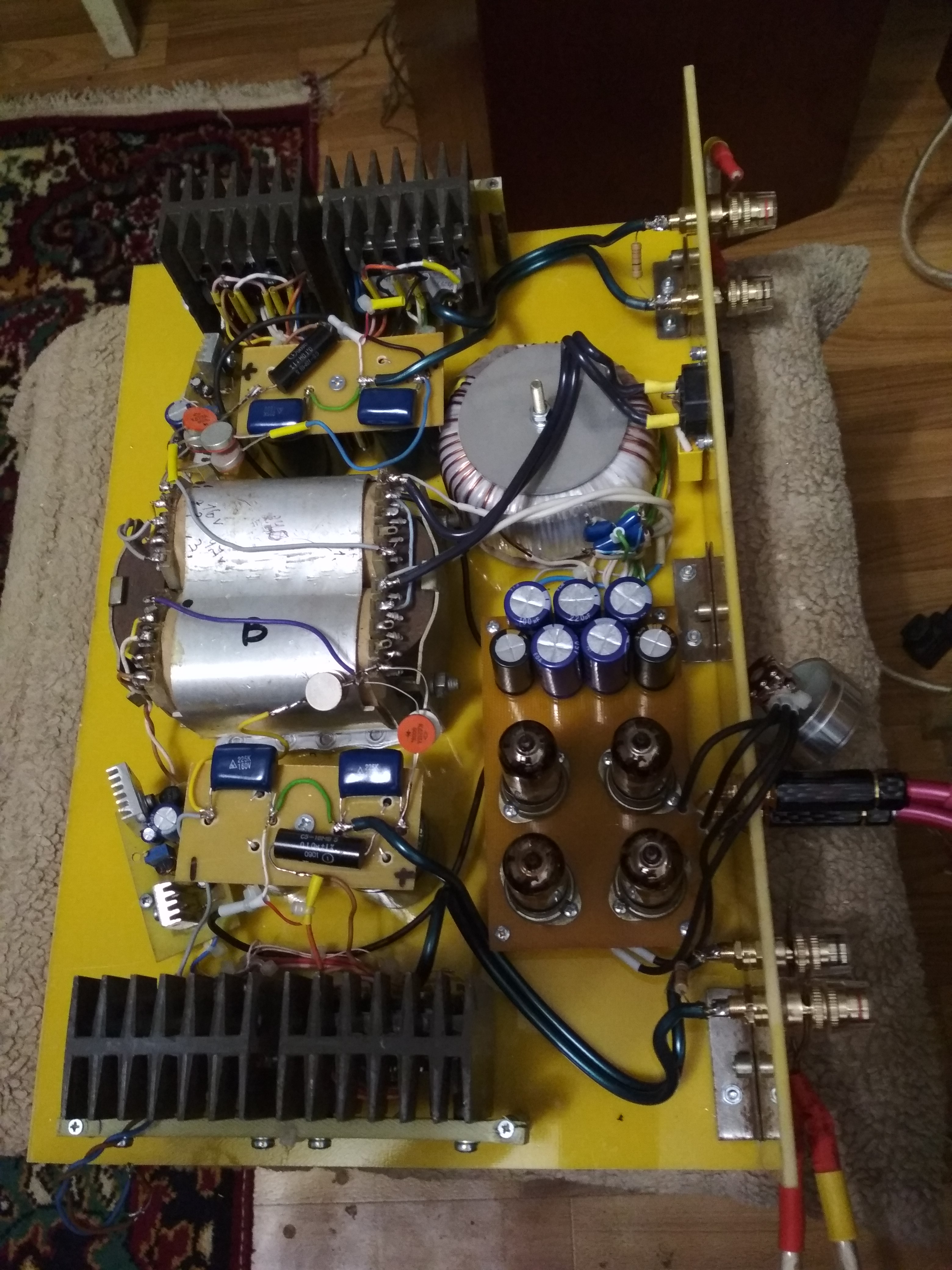

    Всё движется по плану. По монтажу никаких проблем нет, все отлично, ни о каких земляных петлях и разговора быть не может.
    Сегодня привинтил заднюю панель, запаял диоды в ВК все кд213а, на сеть поставил акустический кабель Неотеч 1.5 кв.мм., на выходы Неотеч 2.5 кв.мм.
    Сейчас тональный баланс стал ровней, звучание усилителя стало похожим на гибридник с повторителем Семынина в классе "А", но по совокупности параметров наверное даже лучше. Основное преимущество по скорости на низах и поболее прозрачности.
    По прозрачности он так же переигрывает УНЧ по мотивам "Натали-3".
    Модернизация макета ещё не окончена, но то как уже звучит этот усилитель, мне нравиться. Похоже, что он займет первое место в моей системе.Вложение 351114
    Довелось внимательно послушать этот вариант Заратустры на 3х полоске Крылова, в качестве источника - ЦАП на PCM63. Никаких "аудиофильских" деталей в данном макете нет, от слова вообще. Фактически усилитель собран Анатолием из того, что было под рукой. Слушали очень разную музыку, от легкого джаза, до тяжелого рока. Понятно что основная часть сравнения происходила на хорошо известных тестовых записях, с помощью которых всегда все проверяем.
    Попробую кратко описать свое мнение и впечатление:
    1. Усилителю нужно дать прогреться минут 40 на музыкальном сигнале, до прослушивания, иначе можно сделать неправильные выводы. Впрочем это относится и к любой другой аппаратуре.
    2. Усилитель звучит отлично - детально, прозрачно, с очень хорошей энергетикой в НЧ регистре! Жанровых пристрастий не замечено.
    3. Сначала была заметна небольшая привязка звука к АС, но вопрос решился сменой фазировки силового транса выходного каскада (перепаяли провода первички "наоборот").
    4. Фона и каких-либо других неприятных артефактов в звуке слышно не было.
    5. Чем выше ток покоя транзисторов ВК, тем лучше звук. Понятно что после определенного значения изменения не сильно заметны, но в хорошей системе все равно слышно.
    6. Уровень усилителя очень высокий - в систему с некачественными компонентами он может просто "не зайти", т.к. покажет качество источника, кабелей и АС и кому-то это может не понравится.
    Последний раз редактировалось yuri_kov; 06.08.2019 в 17:26.
  20. #5999
    Завсегдатай Аватар для киса
    19.06.2010
    Саратов
    1,752
    А можно этот же эффект получить по другому? Например перевернуть вилку в розетке или к этому сетевому проводу припаяны другие источники питания?
    Я в этом сам убедился при прослушивании и по приборам. Сейчас у меня ток покоя ВК 420 мА на 6 транзисторов.
    Как организовано смещение? Наверно как в первом посту, 270 Ом и 470,0 мкФ?
  21. #6000
    18.08.2010
    Харьков
    855
    1.В усилителе 2 сетевых трансформатора, один был сфазирован правильно (питание лампового УН), а первичку второго - пришлось перепаять. И вообще если используется правильный сетевой кабель, то вилку переворачивать не кошерно, нужно устранять проблему внутри аппарата.
    2. У Зебры ток покоя ВК 300 мА, при 2х транзисторах в параллель. При меньшем токе звук заметно хуже.
