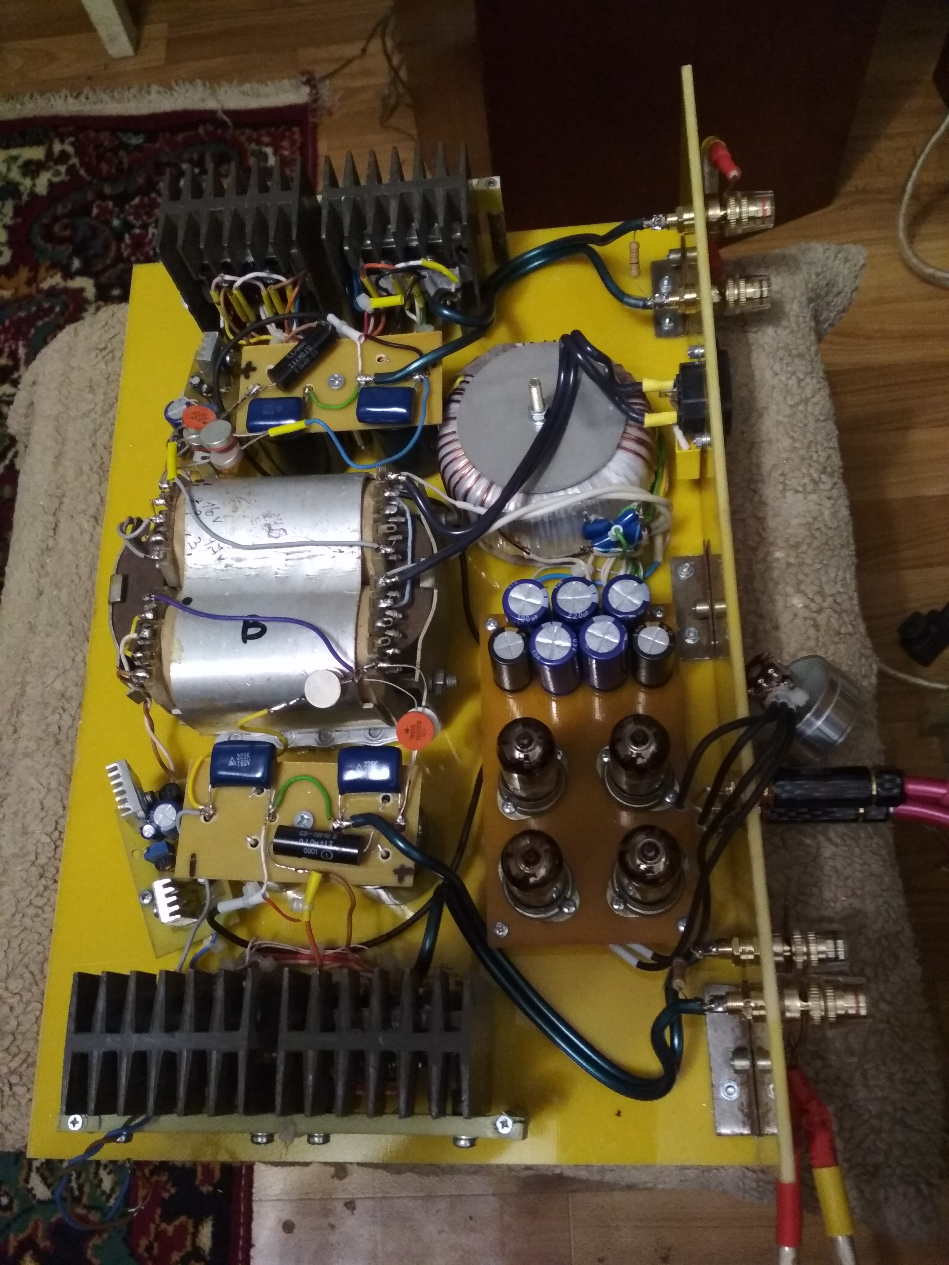

    Завсегдатай Аватар для Зёбра_
    24.07.2011
    УКРАИНА, Харьков
    2,367
    Для монтажа слабосигнальных цепей толщина жилы 0.1 мм мало. Лучше применить моножилу, желательно около 1 мм диаметром. Можно ПЭВ, ПЭТВ или центральную медную жилу от старых телевизионных, или лучше, мощных радиопередающих кабелей. Посеребренная советская медь сильно красит, не советую. Вариантов масса, если они б/у - будут уже "прогреты"
    Для сильноточных цепей желательны провода от 2 мм кв сечением, можно использовать качественные акустические, исходя из бюджета. Хорошие результаты показал Чернов Кэйбл, для внутренней разводки.
    Левый проводочек может многое испортить...
    ---------- Сообщение добавлено 22:56 ---------- Предыдущее сообщение было 22:53 ----------
    И еще. Не забывайте свивать силовые проводники. Да и сигнальные тож.
    Почти со всем я могу согласиться, за исключением первой фразы, что и является основным вопросом.
    Вот к примеру кусочек моножилки (к сожалению фирму назвать не могу, склероз, но она есть.), ее диаметр 0.5 мм, то есть сечение 0.2 кв. мм., и поверьте она даёт фору всему, что есть и побывало в моих руках из всего доступного, включая пвс25кв. мм.
    (Чёрное на одном из концов, это не грязь, это "начало").
    Последний раз редактировалось Зёбра_; 26.07.2019 в 07:51.

    Действительно, давайте вернемся к теме. По проводочкам есть отдельные ветки и даже форумы
  9. #5968
    24.07.2011
    УКРАИНА, Харьков
    2,367
    Нет пока времени подшаманить макетик, но знаете, задатки у этого усилечка не плохие.
    Даже в таком виде, слышно потенциал. Хорошо прорабатывается бас, быстрый, резкий. С верхами так же все в порядке. В целом звук мощный, в тоже время прозрачный, даже на сложных композициях.
    И основной признак, по которым я оцениваю звучание, появление на слух большего количества приятных обертонов, которых не слышно на предыдущем, сравниваемым аппаратом. Этот эффект здесь присутствует.
    Не смотря на все отмеченные положительные моменты, присутствует какая-то вуаль и "напряг", скорее всего это последствия временной обвязки шнурками а не проводами. ("лапша" тоже передает ток).
    24.07.2011
    УКРАИНА, Харьков
    2,367
    Вот как раз этот АБ-шник без ООС работает нормально - благодаря параллельному каскаду , хорошему току покоя и применению "батарейки" в смещении ...
    P.S. А в данном случае надо бы монтаж проверить - нет ли земляных петель , не тонковата ли шина земли ... и кстати , я бы не стал ставить кондёры накальных цепей ( 0,33 uF ) на плату ( как видно на фотке на предыдущей странице ) - их место рядом с трансом питания .
    Всё движется по плану. По монтажу никаких проблем нет, все отлично, ни о каких земляных петлях и разговора быть не может.
    Сегодня привинтил заднюю панель, запаял диоды в ВК все кд213а, на сеть поставил акустический кабель Неотеч 1.5 кв.мм., на выходы Неотеч 2.5 кв.мм.
    Сейчас тональный баланс стал ровней, звучание усилителя стало похожим на гибридник с повторителем Семынина в классе "А", но по совокупности параметров наверное даже лучше. Основное преимущество по скорости на низах и поболее прозрачности.
    По прозрачности он так же переигрывает УНЧ по мотивам "Натали-3".
    Модернизация макета ещё не окончена, но то как уже звучит этот усилитель, мне нравиться. Похоже, что он займет первое место в моей системе.Нажмите на изображение для увеличения.
