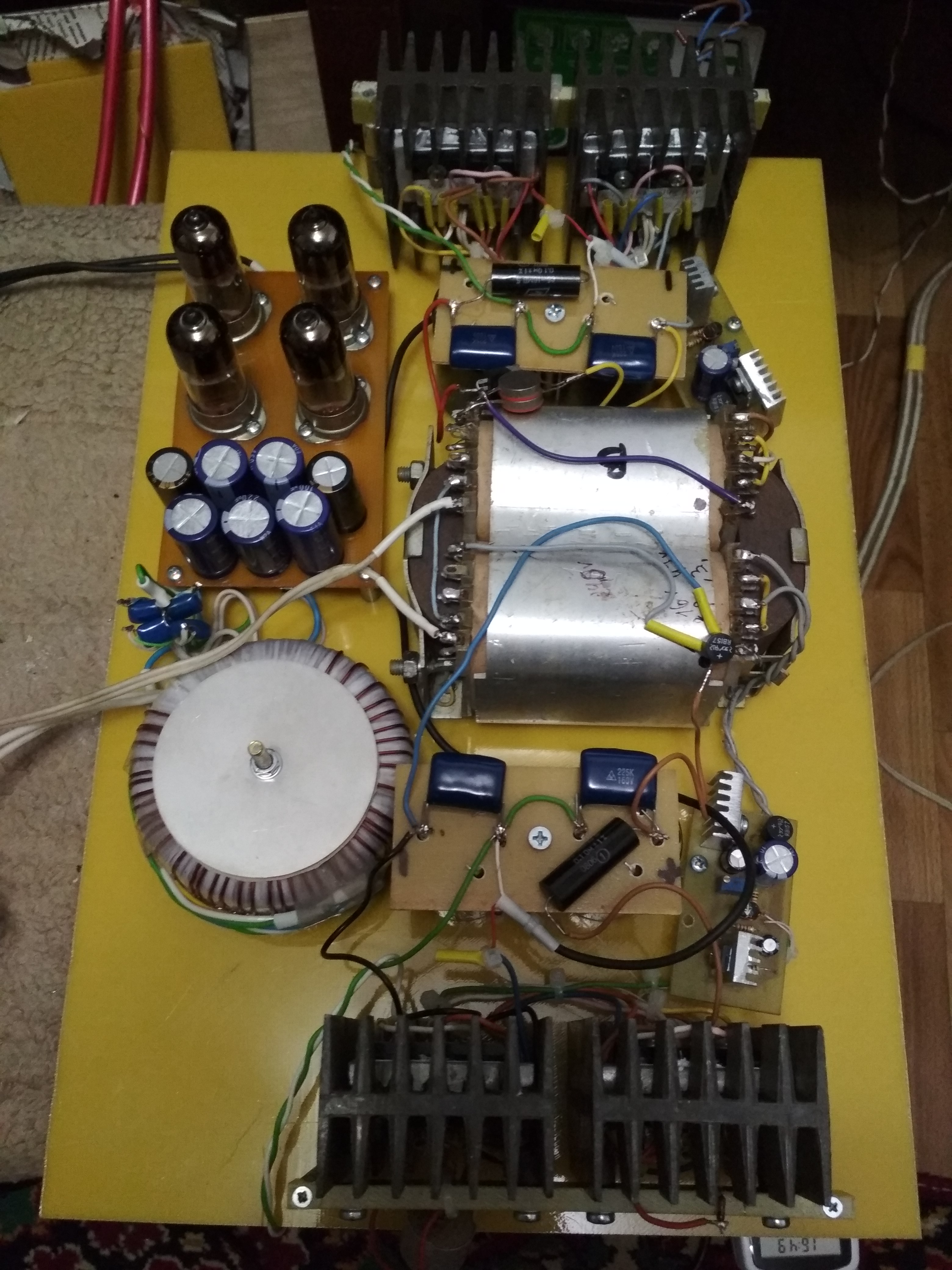

    Первое включение. Греем.
    Играет не плохо: сцена и детализация хорошая.
    Работаем дальше.

    Так вроде от одного транса нельзя питать два канала..
  14. #5953
    Завсегдатай Аватар для Зёбра_
    24.07.2011
    УКРАИНА, Харьков
    2,367
    Это утверждение касается выходного каскада, там у меня две обмотки. УН же наоборот, даже рекомендовано, так как упрощает топологию монтажа и упрощает борьбу с земляными петлями а равно наличием фона.
    На данный момент проблемным местом у меня является монтаж ВК из за длинных проводов между транзисторами. И как следствие наличие небольшого фона. Правда его слышно, если приложить ухо к акустике, но тем не менее.
    Работу УН же на слух определить не возможно, хотя как правило должно быть все наоборот.

    Ну да , главное требование - это раздельные обмотки питания именно выходного каскада , ламповые каскады можно питать от одной - так и на схеме показано . Ещё одно ограничение касается трансформаторов питания "двухкатушечного" типа ( с сердчником типа "О" , пример - ТС-180 от старых телевизоров ) - в этом случае , если оба канала ВК питаются от одного транса , но раздельных обмоток - каждая из обмоток должна состоять из двух половинок , и чтобы каждая половинка была на своей катушке - именно так мы получаем всегда симметричную нагрузку транса . А вот если включить например обмотку с одной катушки на левый канал , а с другой на правый - то при нагрузке одного канала ( когда другой в состоянии покоя ) транс будет нагружен несимметрично , такой режим вызывает сильное "гудение" транса , с одновременным ростом поля рассеяния . Конечно , когда усилитель играет музыку "поровну" между каналами - какбы "в среднем" нагрузка вроде равная ... но всё равно , это хуже , чем симметричный режим - про это забывать не надо . Так что если даже есть такой транс , который вроде подходит , но с такими катушками - лучше вскрыть его и перемотать вторички , разделив их на половинки и перекрёстно соединив их . Или взять другой транс

    Чуть было не расстроился, почитав предыдущее сообщение, так как у меня возникла мысль, при дальнейшей модернизации ВК, заменить свой транс на тпп323. Потом таки понял, что он выдерживает эти требования- у него 4 обмотки по 20 вольт, 2.6 А.

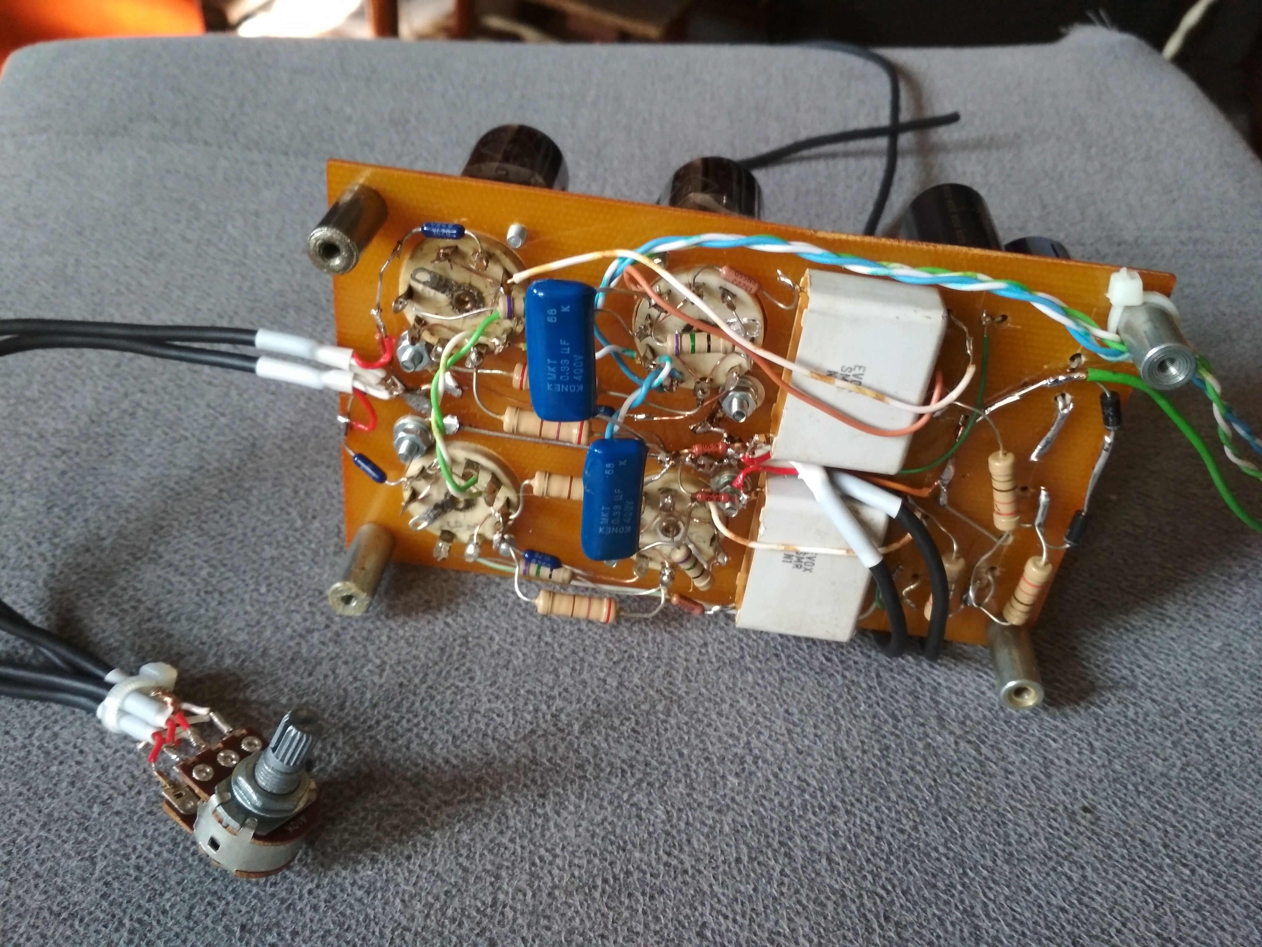

    Так сказать, мысли в дополнение к кабельной теме:
    Пример, якобы плохого кабеля. Но, а если посмотреть с другой стороны- кабель имеет медную витую пару в хорошем экране. Толщина жилы около 0.1 мм. Это плохо или хорошо? Однозначно плохо, что большая ёмкость, но с другой стороны тонкая сигнальная жила это не недостаток а положительный момент. Примером этому могут быть дорожки на платах. Ведь никому и в голову не прийдет рисовать сигнальные проводники толщиной 5 мм и более.
    И прослушивание с этими кабелями не выявило ничего плохого, даже наоборот высоких много и они чистые.

    А где ёмкости по питанию выходного каскада?
