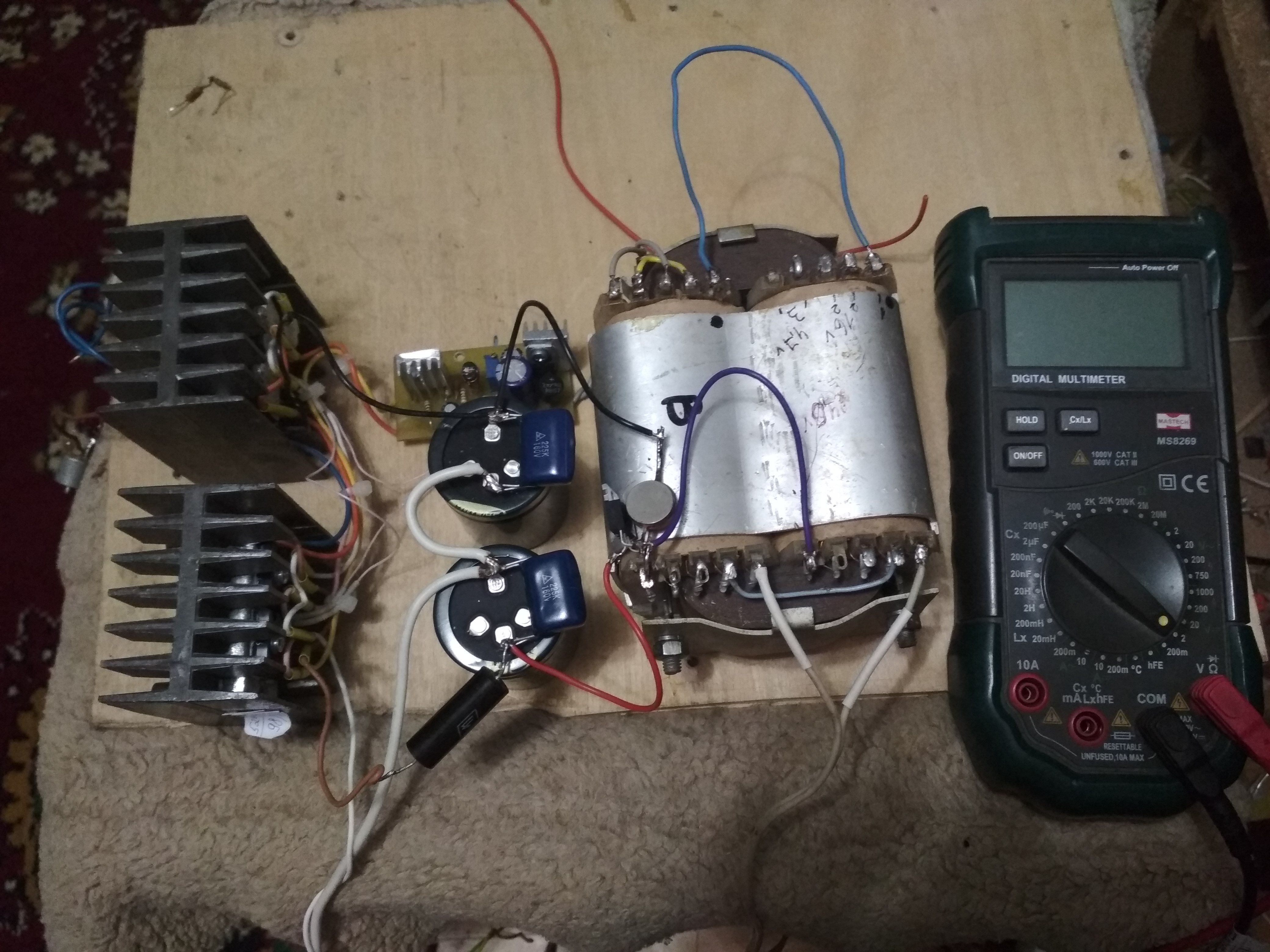

    Итак, маленький отчет:
    -При напряжении питания +/-34 В и токе на весь ВК 300 мА, температура радиаторов 38 градусов.
    -При питании +/- 64 В и токе 300 мА, температура 52 градуса, при комнатной 25 град.
    Батарейка ток держит четко.
    При включении - 240 мА, прогрев до 300 мА и все, сигнал пока не подавал.
    Вопрос: А какой все же нужен ток на 6 транзисторов 200мА или 300 мА?
    При питании +- 35 вольт вообще хорошо , при +- 64 хорошо только пока в комнате +25 ... то есть при жаре будет многовато

    Сейчас у меня транс от того же УКУ-020, на нем две обмотки по 25 В. Я просто проверил, как оно будет работать с одной обмоткой 34В и двумя 64В. Возможно, что и одной обмотки будет достаточно для раскачки Трехполоски Крылова. /попробуем/
    ---------- Сообщение добавлено 22:48 ---------- Предыдущее сообщение было 22:34 ----------
    Вот то что нв фото в виде трансформатора дискредитирует Заратустру,этот унч очень критичен к параметрам трансформатора и вида диодов в выпрямителе. Извините но на фото хлам даже для макета.
    В первом макете было по трансу ОСМ 250 на канал, через пол года попался тор на 500 ватт ( а может и больше) на 24в,домотал ему ещё одну такую же и проводом чуть толще с заменой обычных диодов на шоттки, разница в звуковых свойствах Заратустры была глобальной т.е. это был другой усилитель и весь прикол в том что слышно это было на малой громкости где размеры и токи трансформатора не критичны.
    То, что хотел я проверил. И это мне позволил "дискредитирующий" трансформатор и солянка диодов, в том числе очень музыкальных кд213.

    1. Евгений, "не наезжайте". У меня в Сургуте живёт брат жены, у которого трое взрослых сыновей.
    2. Это не Заратустра и не ее макет, просто макет по испытанию возможностей имеющихся в наличии радиаторов.
    3.Заказать и купить на этот усилитель я могу себе позволить все, что захочу! К сожалению таких желаний на данный момент у меня нет, всему свое время.
    4. 8А в этом УНЧ перебор, если конечно не класс А.
    Мне и 35 Вт будет достаточно, что свободно выдаст худенький транс Уку 020.
    5. Макет с фото естественно я не слушал, так как там ещё нечего слушать.
