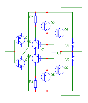

    По крайней мере не хуже батарейки в шапке темы.
    Так то же самая первая версия , вторая с Шиклаем на выходе - лучше , а третья на ОУ - ещё лучше ...
  3. #5902
    21.01.2004
    Ижевск
    3,551
    Не факт, осы, электролитические конденсаторы...
    Опять же параллельный стаб. потребляет постоянный ток, что делает его больше похожим на батарейку

    Забавно, совсем просто получается, и ток ГСТ можно уменьшить в 2 раза, сделав его равным току через выходные транзисторы. Тогда и BSP129 можно применить
    Применяю 7805 в режиме ИТ. BD911/912. По моей памяти, смещение "параллельника" от ГСТ первым А. Орлов предложил. Для начинающих -самое , минимум деталей и настройки, к термостабильности вопросов никаких нет. Конечно с учетом
    батарейка должна давать в покое - ток покоя предвыхода . А при максимальной мощности этот же ток + возросший ток баз выходников
    и т.д. этот вариант для, условно, "20-и ваттных" усилителей (ну и транзисторы по максимальному и линейному hfe подобрать надо).

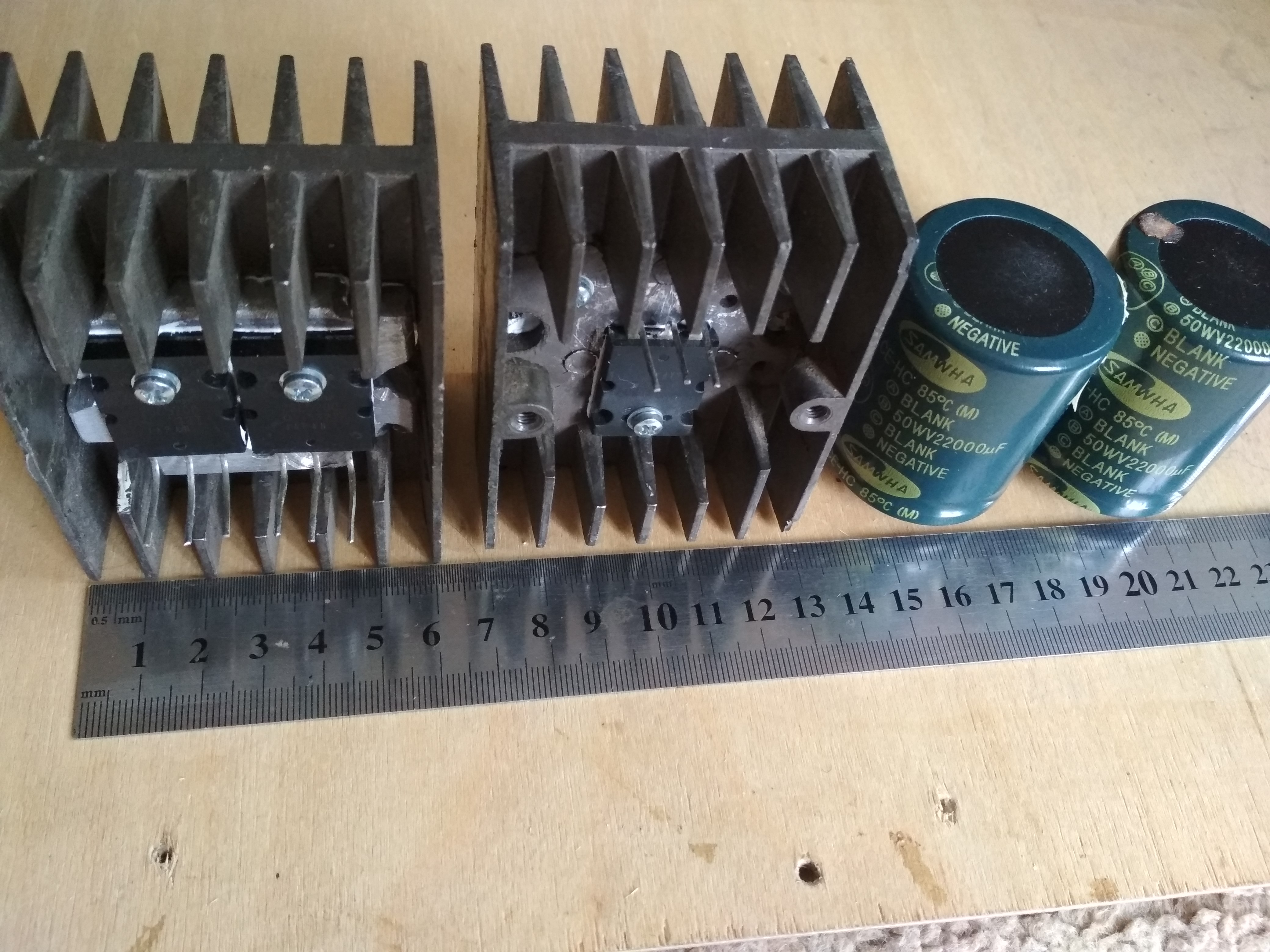

    Начато строительство предварительного усилителя по схеме УН проекта Zarathustra с изменённым напряжением смещения и естественно общим питающим (1-1.2V смещение, 200V питание,100V на аноде нижней лампы).Ещё попробую"воткнуть " 6э5п в фонокорекктор т.е. на вход с возможность смены режима триод/пентод.Примерно через месяц будут результаты. Тип смещения будет обычный резистор+конденсатор т.е. почти не обслуживаемый.Тип монтажа конструкции всё рядом под названием "Юный техник"( ,малозатратный ,быстровозводимый)

    Несмотря на то, что тема как бы уже пройденная, постоянно отслеживаю тему и иногда даже перечитываю старые сообщения , тем не менее не дает покоя мысль, что все же напрасно и скороспешно я принял решение о прекращении испытаний макета Заратустры.
    В связи с выше изложенным, хотел бы уточнить, Дмитрий:
    - есть ли смысл заменять схему второй версии батарейки #90, на версию на микросхеме. / Я думаю, что нет/.
    -хотел бы услышать "за" или "против", относительно внезапно посетившей меня мысли о применении в данном проекте относительно небольших радиаторов от УКУ 020 Радиотехника. Я хочу попробовать применить их по классической схеме: два штуки на канал. Но, имеется мысль на один радиатор поставить по три!!! транзистора. То есть, два выходных с одной стороны, с применением подложки в виде пластины не менее 6 мм, что имеется на данный момент и один предвыход с другой стороны радиатора.
    На эту мысль подтолкнул сам же Дмитрий указав, что к радиаторам предъявляются те же требования, что и к другим усилителям класса АВ.
    Так как УКУ 020 было заявлено номинальная мощность 35 вт, максимальная 75, меня это вполне устраивает.
    Положительные моменты: охрененно компактное расположение транзисторов на одном радиаторе без прокладок.
    Отрицательный момент: довольно длинные ( около 10 см.) несколько проводов между предвыходом и выходом транзисторов.
    Если схема уже собрана и работает нормально - то можно просто так не менять . Если есть какие-то проблемы со стабильностью тока покоя - тогда лучше заменить ... там же дело в том , что как в самом усилителе , так и в схемах батарейки 1 и 2 версий - требуется жёсткая тепловая связь между транзисторами . Нарушение этой связи - приводит к дрейфу и нестабильности тока покоя . Но если в УНЧ это необходимо из-за самого принципа работы , то в батарейке можно от этого требования избавиться - что и сделано благодаря применению ОУ . Выходное напряжение батарейки на ОУ - определяется только напряжением на диодах-термодатчиках , и не зависит от нагрева как ОУ ( там всё уже скомпенсировано на самом кристалле , притом точности компенсации хватает даже у простых ОУ вроде LM358 ) , так и силового транзистора - так как он находится в петле ООС по напряжению выхода .
    ---------- Сообщение добавлено 01:53 ---------- Предыдущее сообщение было 01:49 ----------
    А не многовато ли по 3 транзистора на такие радиаторы ? Я кстати плохо помню эти УНЧ ( УКУ 020 ) ... если ли фотка их внутренностей ? Чисто по размеру - вроде бы более-менее мощные радиаторы были у Одиссея , у Амфитона старого тоже ... а вот насчёт этих Радиотехник что-то сомнения у меня возникают , однако .

    Дмитрий, спасибо.
    Будем пробовать и найдем самый правильный ответ.
    Всегда же хочется как лучше.
    Батарейка работала не плохо, пока оставлю.
    Радиаторы 8х6х4.5 см. Может и хватит, посмотрим.

    Уважаемый!
    Дмитрий ведь Вам все подробно изложил в своем ответе, а Вы не хотите прислушаться...
    На этих радиаторах Вы не сможете обеспечить жесткую тепловую связь, да и маловаты они для такой мощности.
    Чтобы избежать проблем с термостабильностью тока покоя перейдите на батарейку на ОУ, она проще и намного стабильнее ( "как вкопанная").
    Ай-ай-ай. Точно. Там же нужна тепловая связь между всеми транзисторами а не только верхними и нижними.
    Батарейка то работает на оба плеча одинаково.
    ---------- Сообщение добавлено 14:40 ---------- Предыдущее сообщение было 13:21 ----------
    Судя по виду - нормальные радиаторы .... только я бы , при возможности , постарался бы обойтись без изолирующих прокладок , посадив транзисторы прямо на радиаторы и соединив радиаторы с питанием - тем более , что их как раз 4 , по 2 на каждый канал - так и у меня сделано ( в теме фотка есть ) . Так и транзисторы крепить удобнее , и тепловое сопротивление будет меньше - лучше для термостабильности .
    Что-то совсем запутался. Значит таки можно 4 радиатора?.
    Вот как раз это ограничение не является критическим ... тут же дело в том , что на одном радиаторе у нас PNP , а на другом NPN транзисторы . Но по схеме они включены последовательно , это важный момент . То есть , напряжение смещения , даваемое батарейкой - делится между ними , но и само напряжение - формируется от двух так же последовательно включённых диодов-термодатчиков . Так что , в принципе , если два радиатора и раздельны , но на каждом стоит свой диод - схема будет нормально работать , единственно что нужно при этом соблюдать - это равномерность притока воздуха к этим радиаторам . Потому что при одинаковой мощности рассеяния на плечах каскада они ведь и греться должны примерно одинаково . Так что у этих радиаторов ИМХО главная проблема в размерах ... что-то они кажутся несколько "хлипковатыми" . Впрочем , можно ведь собрать временный макет и посмотреть , как они будут охлаждаться . Может быть так , что два транзистора будут ещё нормально работать , но с тремя он перегреется ...
    Вот именно эта мысль и была изначально.
    Все, лепим дальше.
    ---------- Сообщение добавлено 18:31 ---------- Предыдущее сообщение было 14:51 ----------
    Итак, маленький отчет:
    -При напряжении питания +/-34 В и токе на весь ВК 300 мА, температура радиаторов 38 градусов.
    -При питании +/- 64 В и токе 300 мА, температура 52 градуса, при комнатной 25 град.
    Батарейка ток держит четко.
    При включении - 240 мА, прогрев до 300 мА и все, сигнал пока не подавал.
    Вопрос: А какой все же нужен ток на 6 транзисторов 200мА или 300 мА?
    ---------- Сообщение добавлено 21:50 ---------- Предыдущее сообщение было 18:31 ----------
    Прикинул, что-то около 400 кв.см.
    Гонял больше часа на холостом ходу. Ток стоит как вкопанный 300 мА, напряжение на конденсаторах плавает синхронно в обеих плечах, в небольших пределах.
    Как по мне, все ок! Можно лепить дальше.
