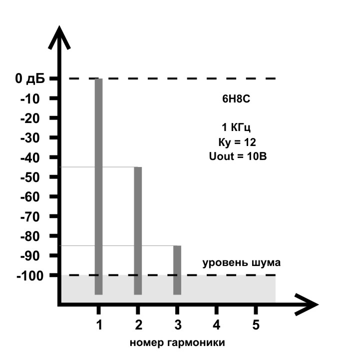

    Для FEDGEN. Вообще то 6Н8С это не хлам. Аналог 6SN7. А не аналог 6Н1П как где то пишут. Это все равно что сравнить 6П9 с 6П15П. Хотя тоже считаются аналогами. За 6Н8С многие западные радиолюбители гоняются. Они в принципе в свое время просто были слизаны нами с 6SN7. Даже в симуляторе поставьте 6Н1П и просто замените на 6Н8С. Искажения уменьшаться в 4-6 раза! Но каждому своё! Просто замените 6Н1П на 6Н8С через переходную панельку. При тех же режимах. И послушайте звучание! Как и ECC83 замените на 6Н9С. Вот и получается, что пальчиковая серия уступает лампам с октальным цоколем. Да и посмотрите на усилители(дорогие), которые продаются на разных фирмах. Почти везде стоят лампы с октальным цоколем. Посмотрите на спектр выходного сигнала у пальчиковой серии и ламп с октальным цоколем. У пальчиковой серии кроме 2 и 3 гармоники идет целая елка гармоник вплоть до 20кгц. А у ламп с октальным цоколем очень ровный спектр только со 2 и 3 гармониками.Нажмите на изображение для увеличения.
Название:	6н8с 1кгц Uout10..jpg
ID:	347352 Посмотрите на спектр 6Н8С. Просто образцовое соотношение гармоник!

    Отдаленный аналог. По чистоте спектра, лучшие из доступных. Касательно приведенной картинки. Похоже это Новосибирск и режим не правильный. В правильном режиме при 10В на выходе 6Н8С по третьей дает около -100дб.
    Одна из самых правильных лампочек и считаю не заслуживает издевательства в виде городьбы трехэтажных каскадов. Она линейна именно в простом резистивном каскаде.
    Добавьте катодный повторитель с непосредственной связью, вот вам и кошерный УН для "Заратустры", легко кроющий 6Э5П.
    Sacha не доверяйте слепо симулятору. Определять линейность каскада лучше в макете или по ВАХ, ну и уши вам в помощь.
    А на что там "смотреть", на картинки из Пейнта?
    Смотреть надо на результаты измеренйй, ну для начала - можно начать с результатов симулятора.
    И кто сказал, что на картинке все "идеально"?

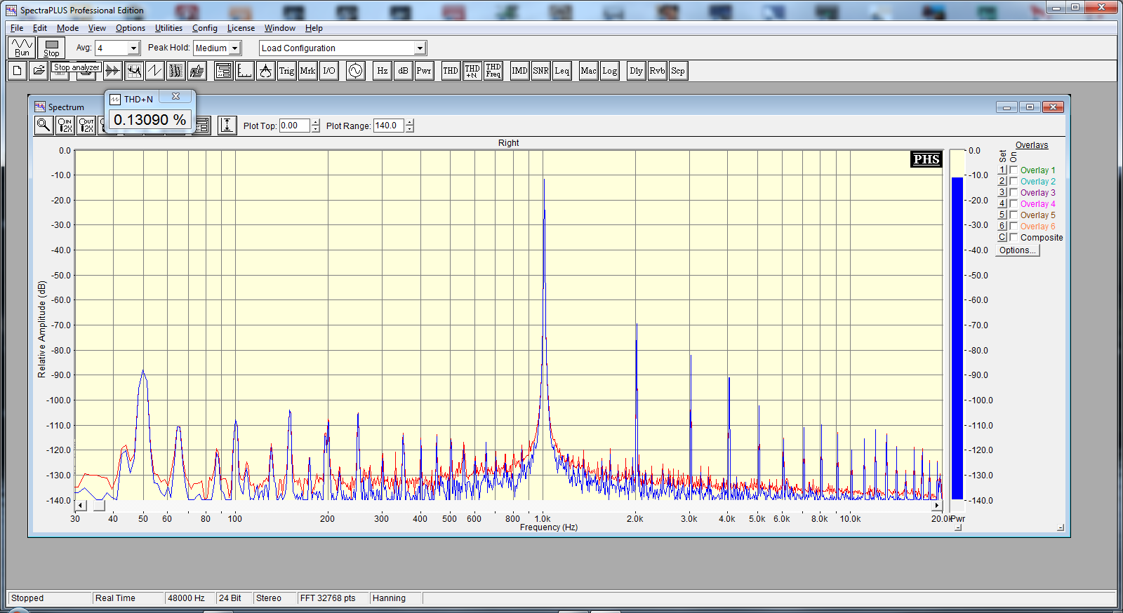

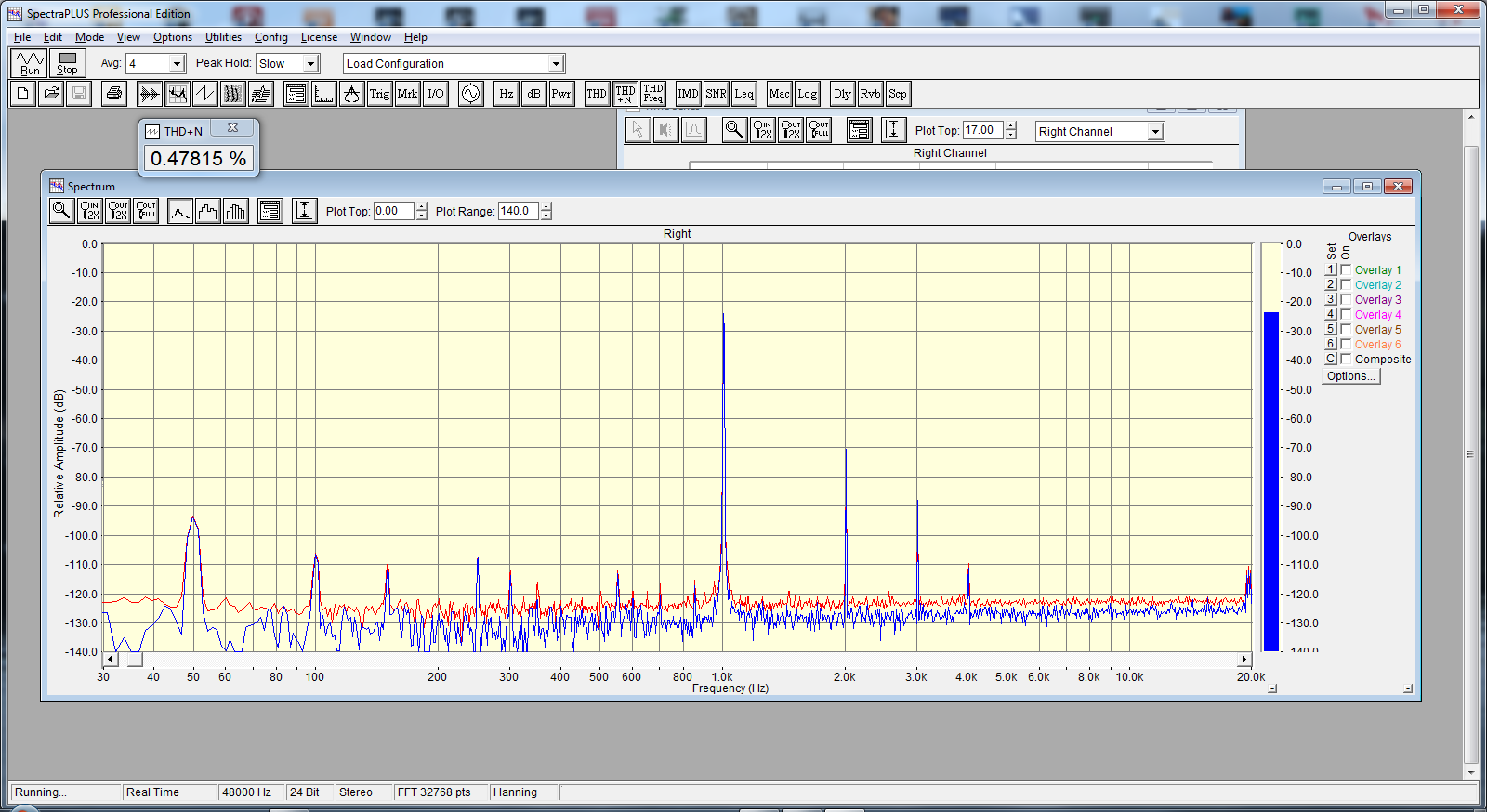

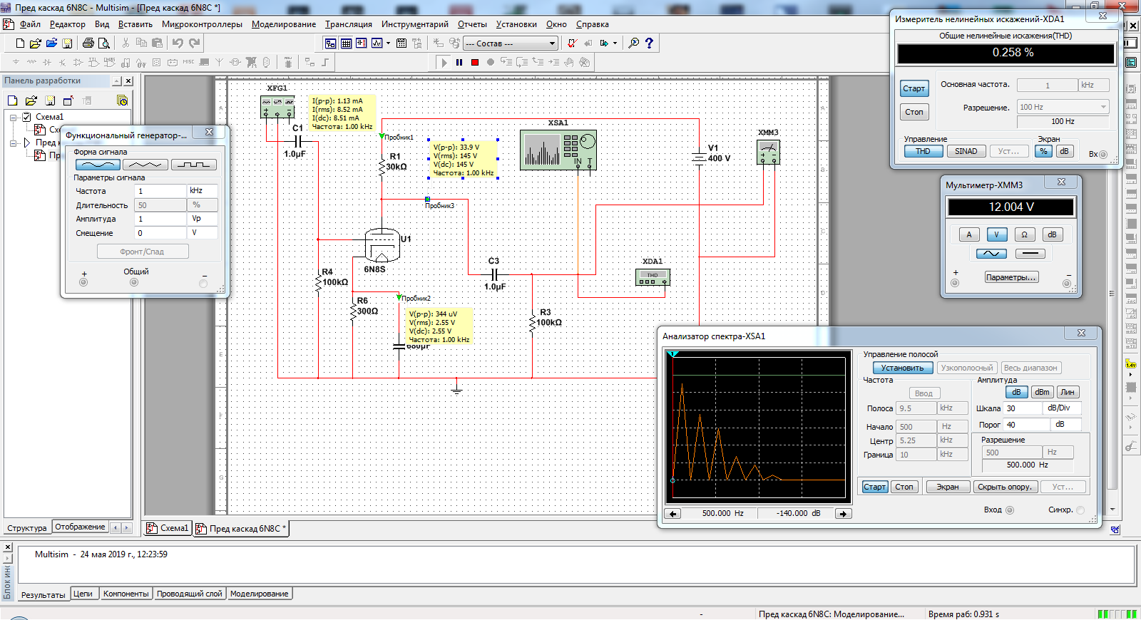

    Вот в симуляторе 6Н8С резистивная нагрузка. А вот реальный спектр 6Н8С с повторителем на ней же.Нажмите на изображение для увеличения.
Название:	6Н8С с повторител&.png
Название:	6Н8С резистор.png
    Последний раз редактировалось Sacha; 24.05.2019 в 12:56.
  8. #5727
    36,255
    Это не симулятор, это Мултисим
  9. #5728
    Классический спектр однотакта. Вторая гармоника смущать не должна, она там ничего не портит и в таких количествах на слух не определяется. Третья может быть и ниже, (см. режим и экземпляр лампочки), консонансную четвертую и подавно не слышно в таких количествах. А главное дальше все чисто, высшие гармоники отсутствуют. Выходной каскад конечно подкинет бяки, но что поделать... транзюки в АВ.
    Вы бы не картинки перебирали, а собрали и послушали (макет). Это куда важнее и нагляднее симуляторов.

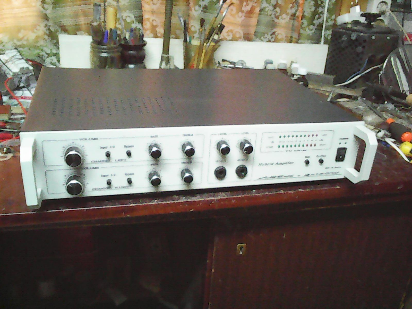

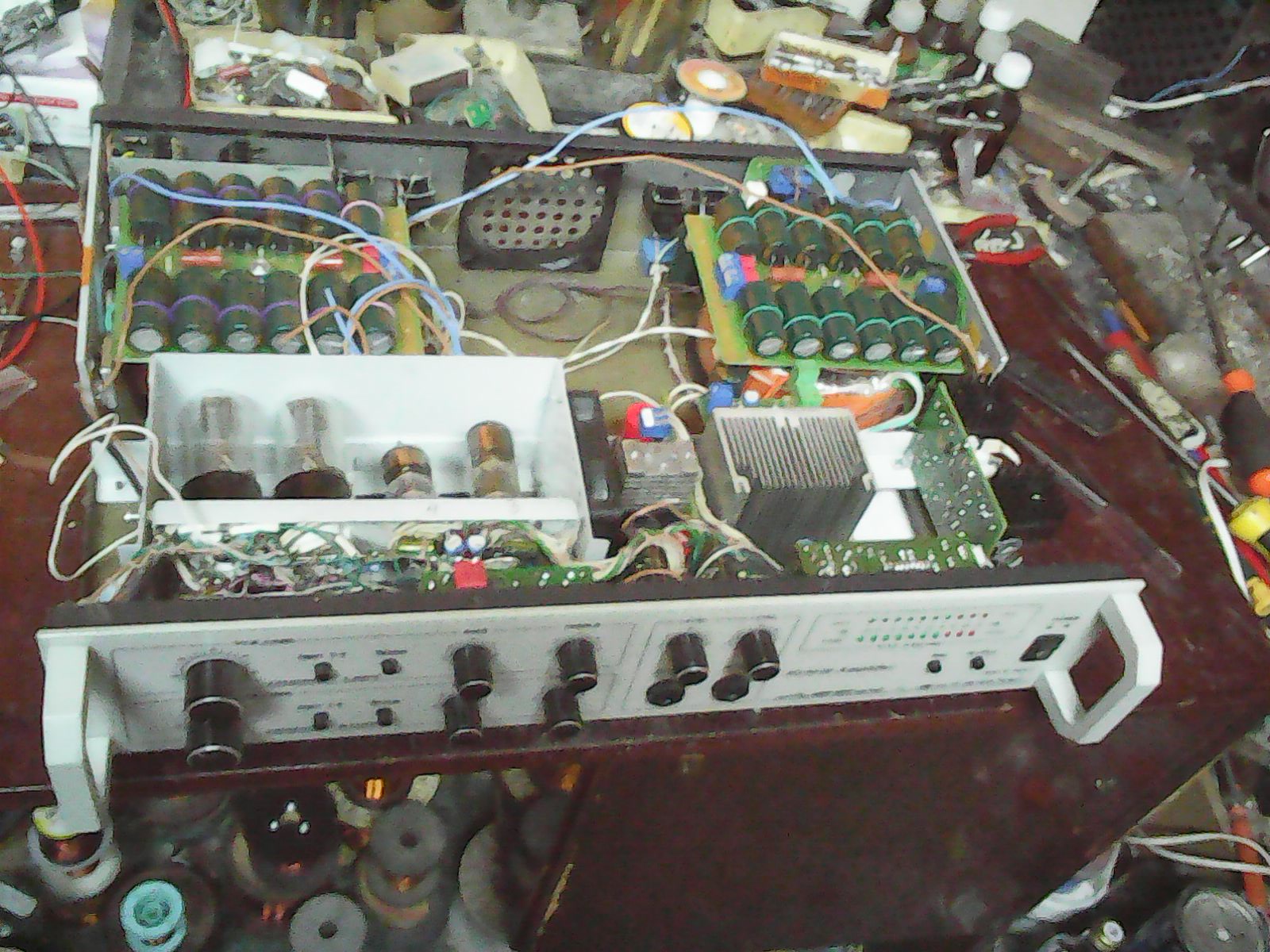

Название:	6DJ8 раскачка SRPP 35V R.png
ID:	347367Это не картинки, а снятые с уже собранного усилителя спектрограммы. Звучит очень даже! Уже проданы 3 экземпляра моим друзьям. Всем очень нравится. Драйвер на 6Н6П и 6DJ8( по схеме бета повторителя). Пред на 6Н8С. Выходные NJW0281, NJW0302 по 2 шт в плече. Выходная 200 вт на 4 оМ(120 вт на 8оМ). Питание 110 вольт. Вот внешнее оформление.Нажмите на изображение для увеличения.
    Последний раз редактировалось Sacha; 24.05.2019 в 17:51.

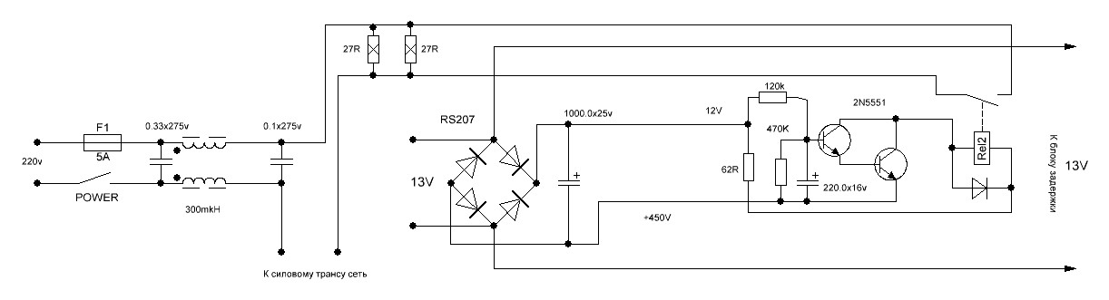

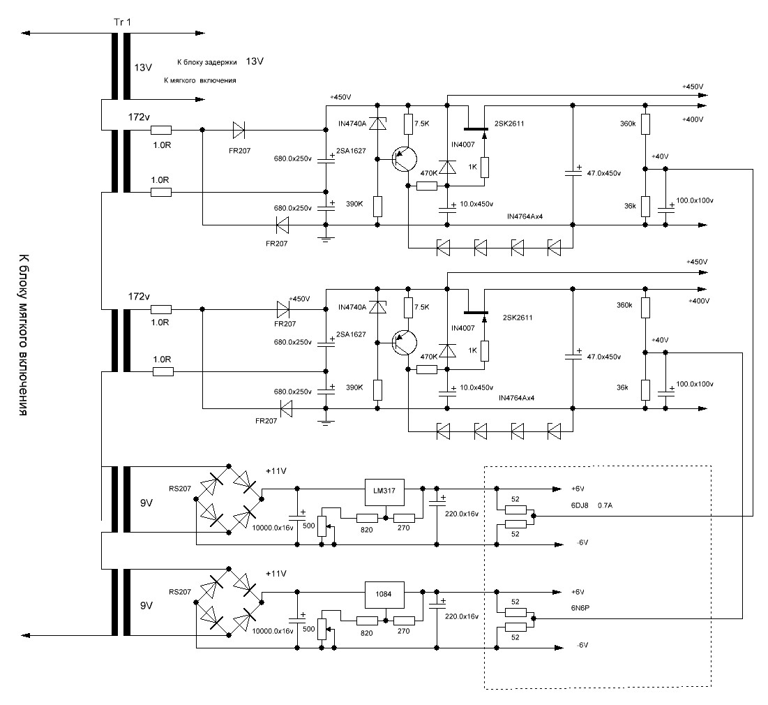

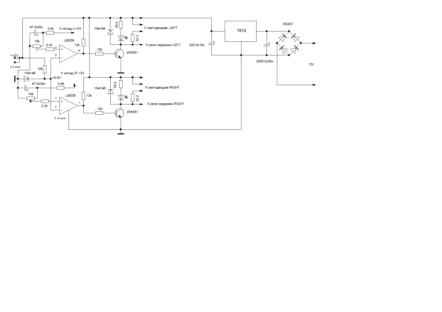

ID:	347376Резисторы нужны только при параллельном соединении транзисторов для более - менее уравнивания токов через плечи. Но подбор обязателен иначе будут вылетать по очереди, находя слабое место по току. Схема выпрямителя вот даю. Анодное напряжение с задержкой 30-45 сек. поступает на лампы драйвера. Во первых повышает продолжительность работы ламп. Во вторых не позволяет импульсу включения поступать на вход повторителя, что тоже защищает его от пробоя. Динамики тоже включаются после прогрева драйвера при появлении нужного напряжения на катоде. Что уже защищает акустические системы от броска тока. Если нужны схемы - могу выслать.Нажмите на изображение для увеличения.
Название:	Схема выпрямит&#10.JPG
ID:	347374 А вот и схемы мягкого включения и схема задержки включения динамиков.Нажмите на изображение для увеличения.
Название:	Блок мягкого вк&#1.JPG
ID:	347375 В стабилизаторах высокого напряжения можно, даже лучше применять транзисторы 2SK2843.
    Последний раз редактировалось Sacha; 24.05.2019 в 20:06.

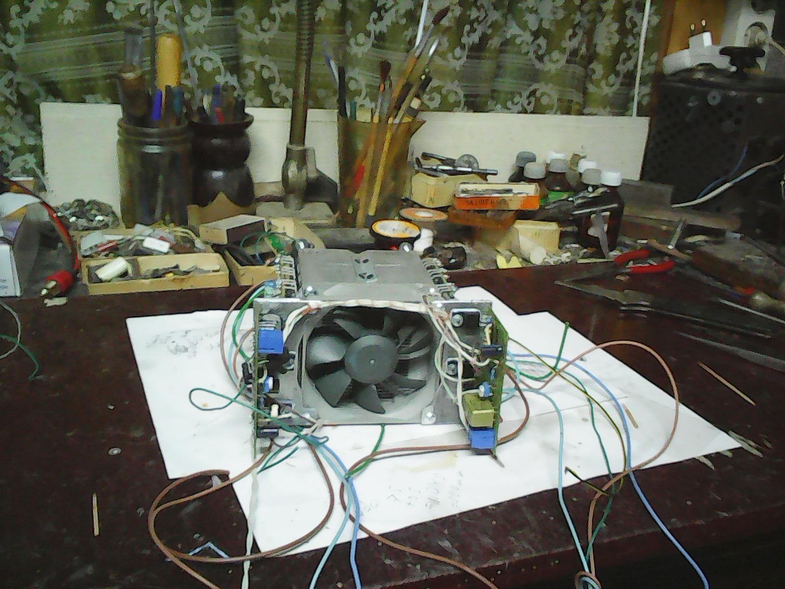

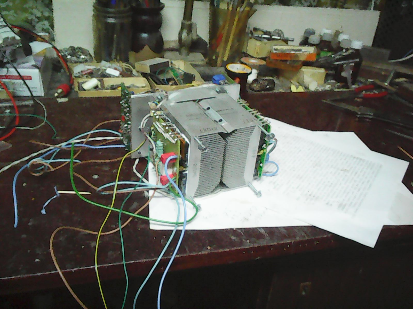

    А как Вы подбираете пары? Для подбора в пары необходимо собрать схему для задания тока при котором будут работать эти транзисторы - например я подбираю при токе коллектора 0.5 ампера. и напряжении 12- 20 вольт и замеряю ток 0.5 ампера при напряжении на базе, которое и замеряю( транзисторы на радиаторе). Разброс не более 10% допустим. А не на измерителях при базовом токе 0.2 мА. И потом главное охлаждение выходного повторителя. Я собрал оба повторителя на радиаторах от компьютера ( Атлоны старые). На них же и закрепил стабилизаторы 5 вольт и схемы смещения. Главное вентилятор. Я много перебрал типов. Остановился на вентиляторах Deep Cool -XFAN80. Стоят недорого - имеют 1500 об\мин и главное не шумят даже при 12 вольтах питания ( гидродинамические подшипники) Но питаю их от регулятора оборотов , которое зависит от температуры радиатора. Даже при экстремальных нагрузках и продолжительной работе напряжение на вентиляторе не превышало 10 вольт.Нажмите на изображение для увеличения.
ID:	347378 Шума от них даже ночью не слышно. U пит=5 вольт.
