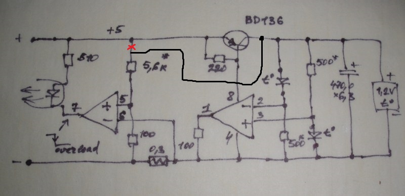

    Всем здравствуйте!
    А если сделать так? Больше температура - раньше сработает ограничение по току.
    Верхний резистор, конечно, надо пересчитать.

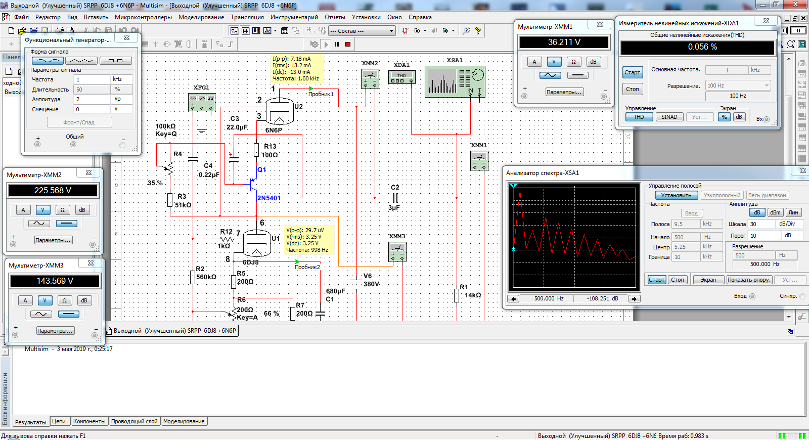

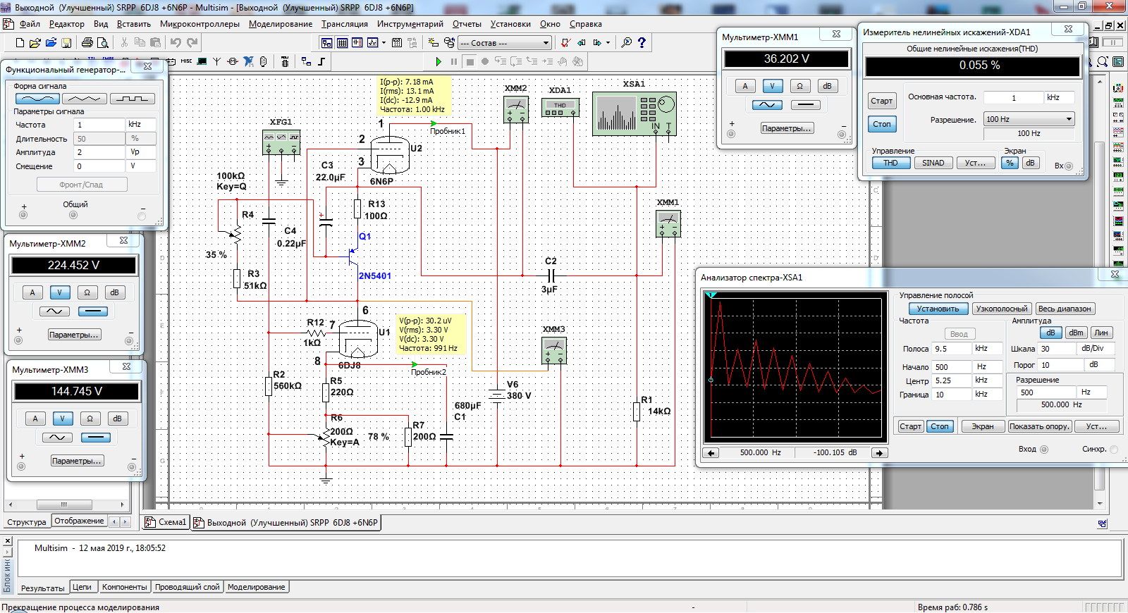

    Я сейчас для раскачки выходных транзисторов использую вот такой каскад.Нажмите на изображение для увеличения.
Название:	SRPP 6DJ8 +6N6P.png
  16. #5675
    Завсегдатай Аватар для Зёбра_
    24.07.2011
    УКРАИНА, Харьков
    2,367
    А что там внизу? Схема обрезана.

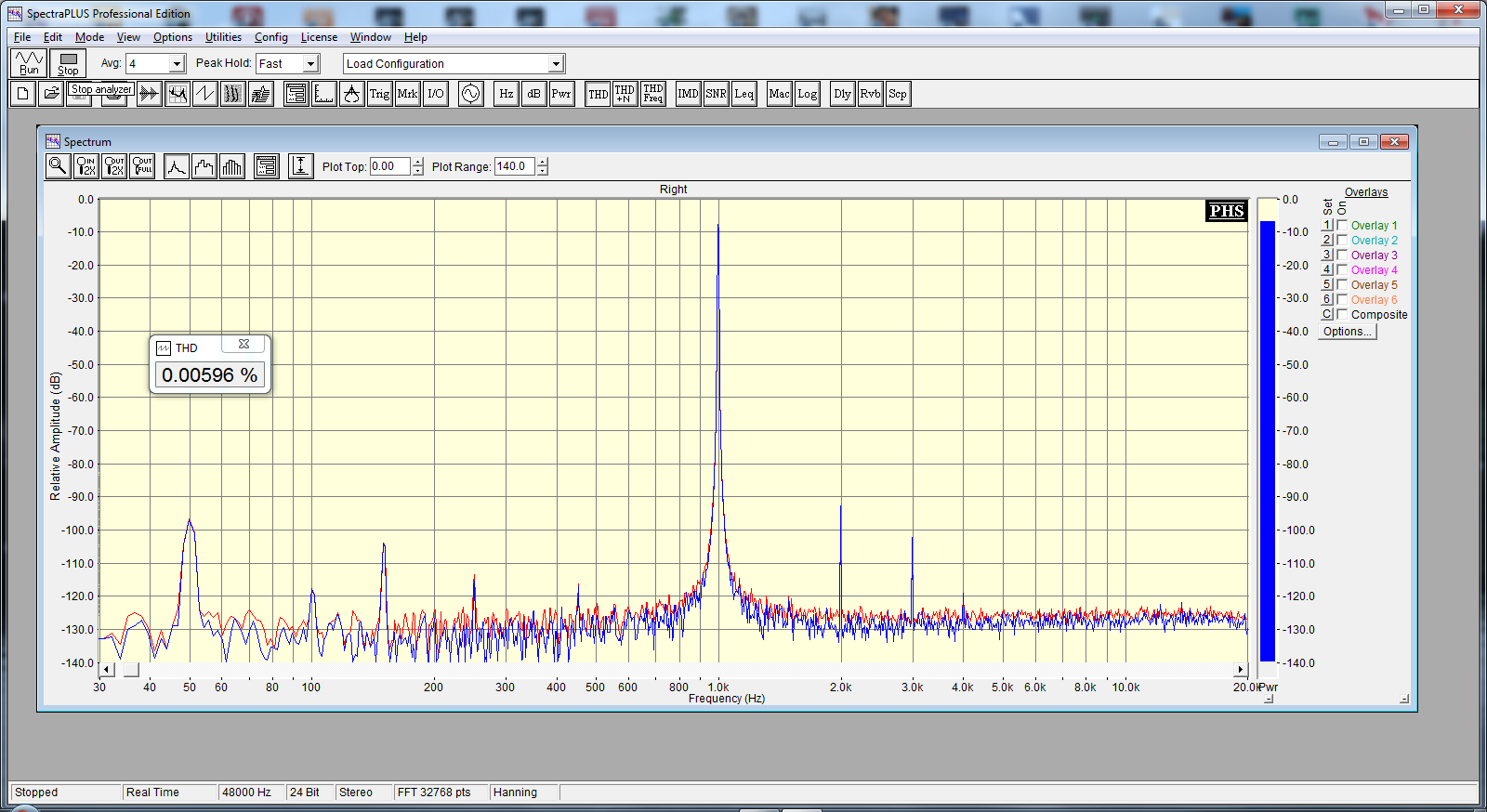

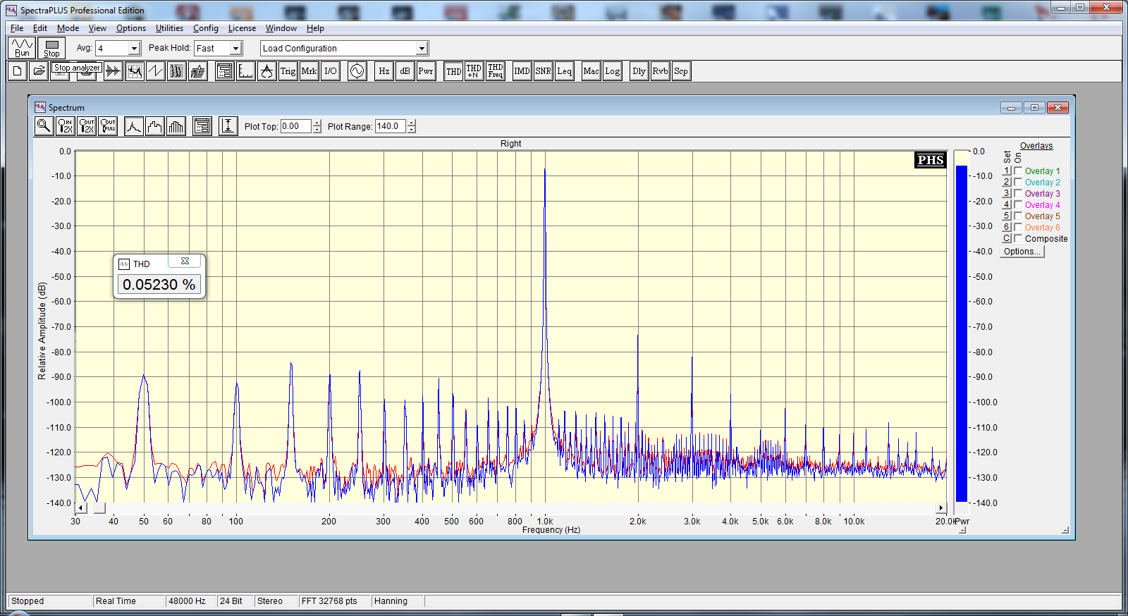

    Вот по новой снял. И вот уже снятые характеристики с готового каскада ( стоит в моём усилителе)Нажмите на изображение для увеличения.
Название:	K4 R - 35V.png
Название:	Бета повторите&#10.png
  18. #5677
    24.07.2011
    УКРАИНА, Харьков
    2,367
    Спектр красивый а с фоном нужно еще побороться, будет еще красивей.
    А оба триода 6н6п не пробовали?

ID:	346638Почему такой выбор ламп? Лампа 6DJ8(6922) -это лампа (аналог ширпотреб- 6Н23П) по сведениям производителя имеет конструктивные изменения сетки, улучшающую ее линейность. Анодный ток порядка 20 мА ( Wa= 2 ватта) а лампа 6Н6П имеет мощность анода порядка 4 ватта. Т.е. лампы не выходят из своих паспортных мощностей. На 6922 - 1.9 вт, а на 6Н6П - чуть более этого.
    ---------- Сообщение добавлено 18:27 ---------- Предыдущее сообщение было 18:25 ----------
    Намного хуже - почти на порядок и более. А фон - это идет с генератора. ( самодельный = Кни= 0.002%) На лампе 6922 мощность порядка 1.9 вт, А на 6Н6П = 3.6 вт.
    Вот мой гибрид.

    Да! Насчет фона. Понял в чем дело. Если генератор отдельный то без разницы. Но если генератор для измерений используется программный от звуковой карты, то есть проблема с землей.Земля сигнала с выхода усилителя берется в основном с конденсатора фильтра питания, а обычно заземляется на корпус точка завязанная со входом. Вот и получается, что земли конденсатора фильтра и входного каскада замыкаются через звуковую карту использующуюся для измерения. Нарушается правильность земляной точки. А я использовал внешний самодельный генератор, сделанный еще лет так 20 назад. И в нем правильность разводки ни разу не проверял. Где то косяк с землей. А -90 дб многовато!Нажмите на изображение для увеличения.
Название:	С генератора.png
