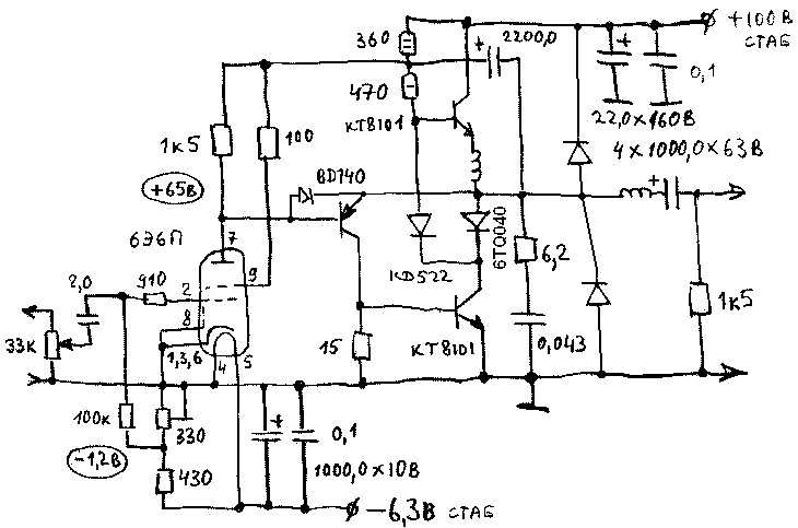

  2. #5501
    Завсегдатай Аватар для fakel
    30.11.2007
    11,170
    Ещё раз для всёзнаек,открытый диод в обычном смещении, это как ключ на поливом транзисторе "открыт а в звук каку приносит"
    Еще раз для незнаек: R2 R3 и проявляют "каку" открытых диодов. Надо на их место ставить ИТ

    Так это получится , что нижний триод будет работать на другой такой же триод , с таким же внутренним сопротивлением . В результате усиление упадёт в 2 раза , насчёт звука - думаю , что от этого лучше не станет ...
    Тут спорно, кривизна нижнего триода будет работать на кривизну верхнего, возможно что и скомпенсируются. Но выходное сопротивление возрастет полюбому, хотя и будет в 2р меньше по сравнению с каскадом на одиночном триоде
    А что скомпенсируется ? Искажения - так ведь они обычно у триодов минимальны тогда , когда они нагружены на большое сопротивление ( в идеале бесконечное ) , то есть большой резистор , источник тока или дроссель - просто потому , что при этом получается максимальная глубина "внутренней ООС" в триоде . Давая же триоду нелинейную нагрузку - другой триод - мы уровень искажений скорее увеличим , против того "идеального" случая . Притом получим ещё и бОльшую "девиацию" выходного сопротивления каскада ( что для раскачки выходного каскада не есть хорошо ) - так как минимум внутреннего сопротивления нижнего триода ( при максимальном токе ) будет как раз совпадать с минимумом у верхнего , а по переменному же току они включены параллельно ... в общем , что-то меня эта идея совсем не радует , честно говоря .
    P.S. А вот кстати , если нижняя лампа будет не триод , а тетрод или пентод - тогда будет другая картина ... над этой темой можно было бы и подумать
    Вторая гармоника. См Ложникова-Сонина
    Это интересно, что-то напоминает транзистор с ОЭ, работающий на диод в коллекторе. У обоих экспонента, а вроде компенсируется
    Снижение нелинейности с увеличением сопротивления нагрузки справедливо только по отношению к четным гармоникам. У многих триодов растут нечетные. Двухэтажная схема всегда будет куда как более кривой в сравнении с классической ОК это истинная правда.
    Тут не надо забывать про один важный момент - что сеточная характеристика ламп , независимо от типа - существенно нелинейна , так как подчиняется ( приблизительно ) закону Ричардсона ( закон 3/2 ) . Иначе говоря , если мы нагрузим наш триод на низкое анодное сопротивление и подадим на сетку синусоиду достаточно большой амплитуды - на выходе сигнал будет искажённым , притом будет содержать как чётные , так и нечётные гармоники . Это понятно , если посмотреть на график ВАХ - при малых напряжениях смещения сетки график проходит гораздо более "круто" , чем при больших , когда лампа почти заперта . Коэффициент же усиления такого каскада будет зависеть не только от лампы ( её крутизны S ) , но и от Rнагр , будучи равным ( на малом сигнале ) их произведению .
    Если же мы будем увеличивать сопротивление нагрузки , то будет не только расти усиление , но и будут так же уменьшаться искажения - а почему ? Да просто потому , что с ростом напряжения сигнала на аноде ( он же выход каскада ) это напряжение будет всё больше влиять на ток лампы .... причём , что важно - оно будет работать ПРОТИВ входного напряжения . В самом деле , если мы подали на сетку больше "плюса" - лампа открывается , ток анода растёт , также растёт падение на анодном резисторе , которое вычитается из источника питания - в результате анодное напряжение лампы СНИЖАЕТСЯ . Значит - снижается притяжение электронов анодом , и ток лампы тоже снижается .... говоря другими словами - при наличии нагрузки заметной величины ток триода будет МЕНЬШЕ , чем он был бы при том же входном напряжении и нулевой нагрузке . А говоря "более другими" словами - при большом резисторе нагрузки наша система реагирует на входное воздействие так , чтобы уменьшить его результат ( изменение анодного тока ) .... то есть , налицо механизм отрицательной обратной связи . И глубина этой ООС ( как и способность исправлять искажения ) - естественно зависит тут от величины нагрузочного резистора , с его ростом растёт как петлевое усиление , так и общее усиление каскада - притом всё происходит так же , как и с другими каскадами с ООС - при росте петлевого усиления сначала общее усиление каскада растёт быстро , а потом этот рост замедляется , и усиление стремится к некоей постоянной величине - например для каскада на ОУ это отношение резисторов в цепи ООС , а в случае с триодом - это его коэффициент усиления ( Кус ) . Притом если при низкой нагрузке усиление зависит как от свойства триода ( крутизны S ) , так и от внешней нагрузки , то при достаточно большой ( бесконечной ) нагрузке усиление уже определяется внутренним устройством триода - геометрией электродов , плотностью намотки сетки , итд .
    Притом ведь на это можно взглянуть ещё с другой стороны - а что , если мы как-то уменьшим ООС в триоде ? Что для этого надо сделать ? Да просто надо добавить в лампу экран между сеткой и анодом , который должен экранировать пространство катод-сетка от влияния анодного поля ( разрывая нашу "внутреннюю петлю" ООС ) , но при том должен и пропускать электроны на анод ... фактически это должна быть ещё одна СЕТКА - и так мы автоматически приходим к устройству ТЕТРОДА . Ну а пентод - это уже дальнейшее усовершенствование тетрода , это уже не такой большой "скачок" , скажем так . И что характерно , если сравнить усиление двух ламп - триода и тетрода с похожей геометрией электродов - то усиление с тетродом при той же анодной нагрузке будет гораздо больше . Отсюда естественное применение пентодов в радиоприёмниках , позволяющее сократить количество ламп . Но - при этом же будут и гораздо больше искажения , притом независимо от номера гармоники . Отсюда и известная практика , когда УНЧ на пентодах почти всегда имеет цепь общей ООС , а вот УНЧ на триодах - запросто может обходиться и без неё , типа зачем ему внешняя ООС , если у него уже своя внутренняя есть
    Ну а если вернуться от УНЧ к одному каскаду - то всегда можно сделать простой опыт , то есть включить пентод в схему , подать сигнал , измерить выходное напряжение ... а потом просто переключить экранную сетку с постоянного источника питания на анод лампы - и что мы тогда получим ? Да то , что мы теперь замкнём снаружи ( чисто физически , проводом ) ту самую цепь ООС , которая в триоде уже есть внутри . И результат будет такой же - снижение как выходного напряжения , так и искажений каскада , заменяя "пентодный" характер звука на "триодный" . Фактически , мы просто заменяем пентод на другую лампу - триод , анод которого расположен там , где у исходного пентода ( тетрода ) расположена экранная сетка . Ну а если мы сделаем каскад , где между анодом тетрода и выходом каскада расположена ещё одна лампа ( как в SRPP ) ? Тогда у нас появляются две возможности - включить экранную сетку нижней лампы на её анод ( получив обычный SRPP ) , или на выход каскада - и вот при этом мы какбы уменьшаем "SRPP-шность" каскада и увеличиваем его "триодность" , можно сказать и так Ну а что получилось у меня - так как одиночный триод в гибридном УНЧ не справляется с нагрузкой ( великовато внутреннее сопротивление данной лампы ) , каскад же SRPP хорош в "тягловом" смысле , но звук изначально хуже , а тут мы получаем SRPP , но со звуком , приближённым к одиночному триоду . И что ещё кстати интересно - так как петлевое усиление в таком случае больше , то и выходное сопротивление такого варианта SRPP ( с экранной сеткой на выходе ) - получается меньше , чем у классического SRPP на тех же лампах . Хоть разница там и не очень велика , но всё же нам на пользу , как бы там ни было ...

    Я тоже подобный фокус проделывал.
    А что в нагрузке?

    Если же мы будем увеличивать сопротивление нагрузки , то будет не только расти усиление , но и будут так же уменьшаться искажения ..............
    Снижаются искажения - одновременно возрастает коэффициент усиления. Осталось выбрать правильный вариант причины:
    Ну да , ты какбы верхний этаж такого псевдо-SRPP "опустил вниз" , так сказать
    А я тут ещё давно , на 5 странице темы ( пост 91 ) - предлагал обратный фокус , то есть поднять весь выходной каскад до уровня верхнего этажа - чтобы на экранную сетку подавать ООС с самого выхода УНЧ ... но правда , этот вариант так и остался на бумаге
    Так у меня через конденсатор с выхода и подается
    Так всё же через конденсатор ( уровень постоянки ведь надо сдвигать ) , а я хотел и конденсатор из петли выкинуть ... правда , вместо кондёра там всё равно оказался ещё один повторитель на триоде - шило на мыло поменяли , короче говоря
    А он с УН связан непосредственно?
    Ну это вот тут схема - пост 91 .... https://forum.vegalab.ru/showthread.php?t=36227&page=5
