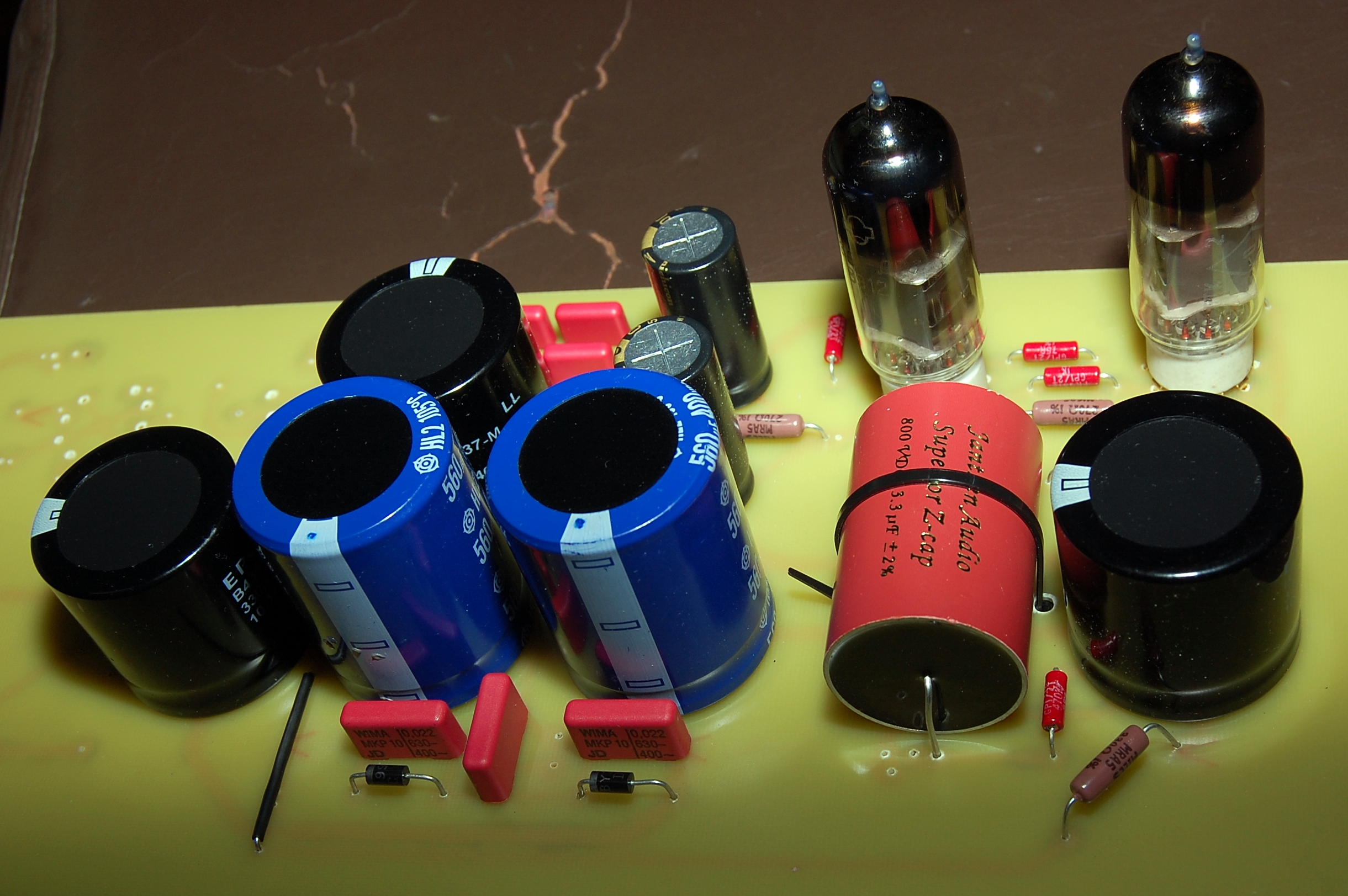

    Частый гость Аватар для kekss
    09.02.2018
    356
    один ламповый канал проверил, ток удвоителя 370в, лампы подобрал что по середине 186в
    на одной плате собран блок питания батарейки и анодный трансформатор, батарейки тоже собраны работают Нажмите на изображение для увеличения.
    планирую выходную часть, транзисторы как ни будь подбирать? имеется тестер GM328 его показание могут что то помочь?
    Последний раз редактировалось kekss; 26.12.2018 в 00:12.
    Хорошо подобрались
    планирую выходную часть, транзисторы как ни будь подбирать?Вложение 334957
    Желательно чтобы на входе стояли с близкими напряжениями база-эмиттер на токе покоя (100мА), но у меня между всеми npn и pnp транзисторами была почти одинаковая разница, выравнивал резистором с +5 батарейки (где-то в этой теме обсуждение)

    собран один канал за час работы транзисторы холодные,ВК фонит, играет не интересно-мало баса, звук жесткый.незнаю как не правильно был нарисован Бриз Святослава но мне понравился, этого не хочется слушать. Нажмите на изображение для увеличения.
    Последний раз редактировалось kekss; 02.01.2019 в 16:28.
  16. #5215
    14.04.2009
    рядом с Москвой
    4,447
    Ток покоя какой?
    ВК фонитВложение 335542
    Что-то неправильно значит собрано, или подключено
    Послушайте пред вернее УН с другим унчем, возможно ваши красно-золотые конденсаторы невысокого качества.
  19. #5218
    09.02.2018
    356
    это скорее будет естественное звучание про которую все мечтают ).я уже начинаю думать про пред на 6н23п или тот самый Бриз
    лампу подключил к ресиверу играет также только мутнее.плата лампы паяна дешевым испанским припоем Broquetas Sn96,5Ag3Cu0,5(виноват, очень сожелею)
    менял красный Jantzen на Wima не чего не менятся.транзисторы греются до примерно 30гр, питание 27в, питание ламп 356в.
    цитата ** Zarathustra раньше звучала несколько зажато, а на днях я поднял ток покоя до 200 ма **
    батарейку можно крутить на много?
    Последний раз редактировалось kekss; 03.01.2019 в 07:25.

    Ну , насколько крутить батарейку - на расстоянии сказать нельзя Надо в цепь питания выходного каскада включить амперметр , и постепенно добавлять ток , регулируя напряжение батарейки . Судя по тому , что транзисторы почти холодные - ток покоя сейчас явно мизерный ... и кстати , не надо забывать о том , что ток покоя предвыхода равен току покоя выходников , так что если мы выставим ток покоя по 100 ма на транзистор , при одной паре выходников - весь каскад будет потреблять 200 ма , при двух парах соответственно 300 ма .
    ---------- Сообщение добавлено 12:49 ---------- Предыдущее сообщение было 12:44 ----------
    Вообще , пока выходной каскад не настроен нормально - менять кондёры в ламповой части схемы смысла нет . Ещё кстати надо выяснить , откуда фон в ВК . Возможная причина - сильный разбаланс в ёмкостях после выпрямительного моста ( С8 , С9 ) , это тоже надо проверить .

    С ваших фото видно что платы добротные(условно) а звук плох, возбуждение а вернее генерацию на выходе смотрели осликом,режимы ламп мерили,лампы какие?
    Мутная 6э5п вот это новость, если у большинства всё работает отлично от вашего то ищите проблему у себя,в каком месте сложно сказать дистанционно.Значит фона от лампового ун нет?
    "Осветлить" звук возможно вам поможет изменение типа смещения лампы.Ваши действия должны быть последовательны ,т.е. "настраиваем" каждый блок заратустры по отдельности.
    Главнее УН на 6э5п, в ВК почти нечего настраивать.
    УН довольно чувствителен к типу резисторов и разводке в его цепях,плату покажите со стороны пайки.
