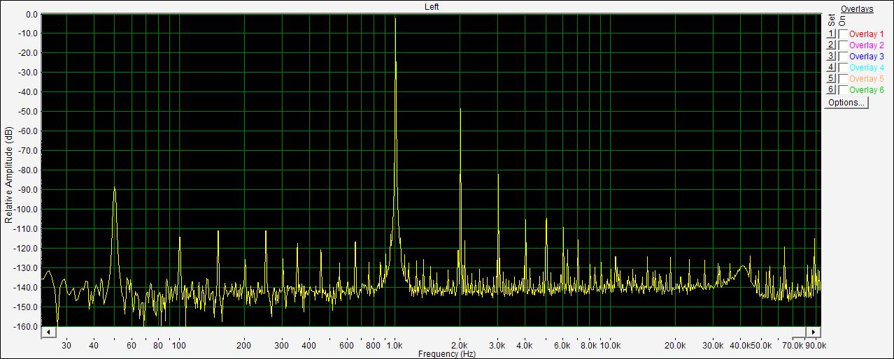

    1,752
    Спектры оригинального Заратустры уже приводил, но могу и повторить.Спектры Zarathustra.docИзмерения проводились на ламповой части, Входное напряжение не изменялось. В последней колонке указано после параллельного повторителя. Надо сделать скидку, что генератор синусоидального сигнала не "АйС" и посему в первой колонке указываются его собственные искажения.
  5. #5164
    09.05.2018
    Voronezh
    4,808
    киса,
    Ага, спасибо, табличка интересная!
    Правда малый размах выхода с таким сигналом оценить трудно.
    Еще бы взглянуть как это выглядит на хорошем сигнале. И что получается с ИМД?
    Потому как "слышим" - "не слышим" уж больно от ушей зависит. Да еще и от места проживания. После московского метро я несколько дней и сам "мало что слышу".

    Спектры оригинальной СРПП в теме.
ID:	330655   Нажмите на изображение для увеличения.

    559
    Вот нашел спектры давно снятые штатной звуковой платой материнки для Заратхустры с емкостной связью
    Zarathustra с нагрузкой 4 о&#1.rar
    ---------- Сообщение добавлено 23:29 ---------- Предыдущее сообщение было 23:24 ----------
    А вот спектры с межкаскадным трансформатором
    Разница в спектрах небольшая, а звучание с МКТ предпочтительнее. Сравнивалось в прослушке с моментальным переключением вариантов, то есть тик-так.
