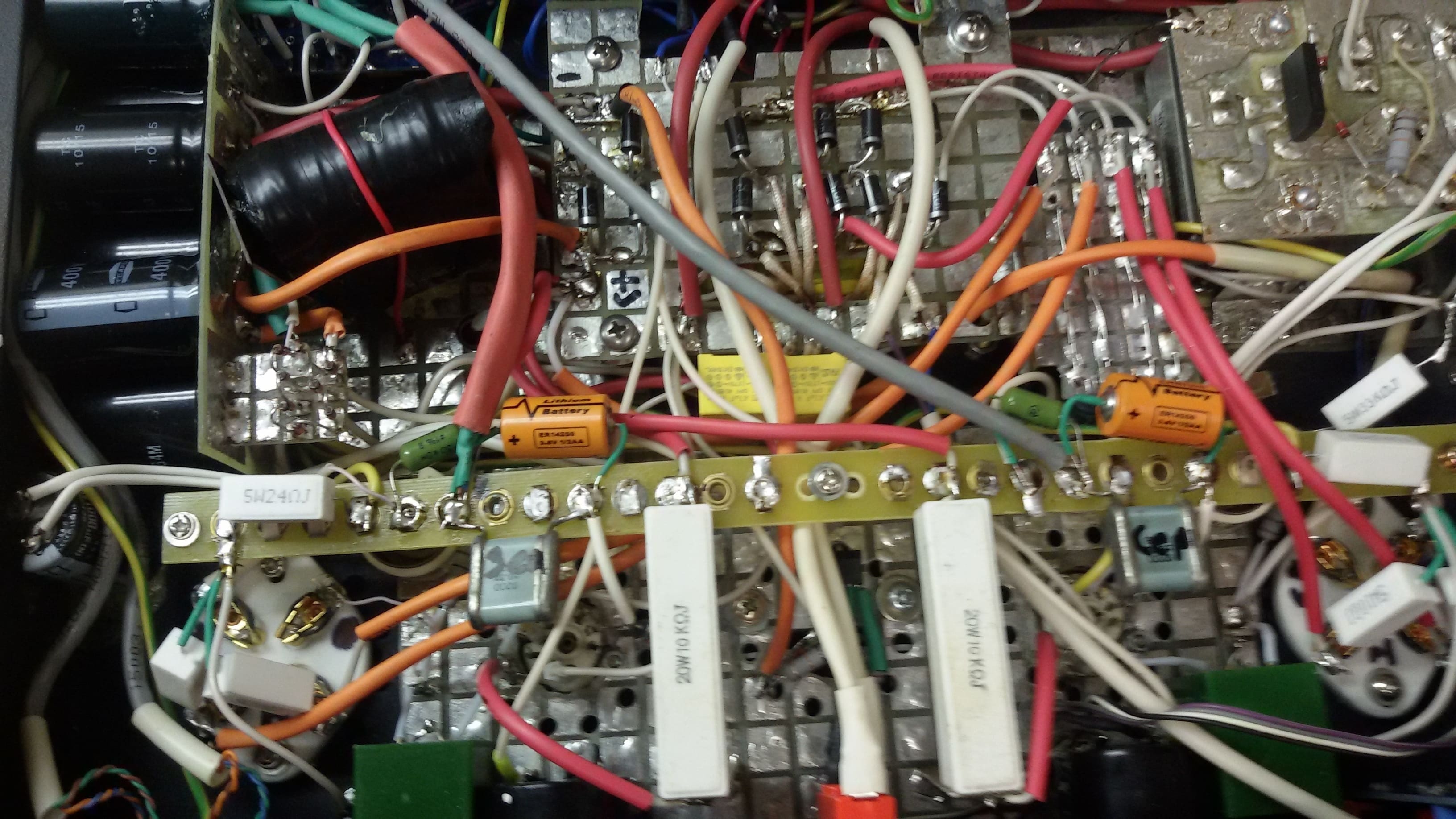

    Уточните, пожалуйста по сигнальным цепям ламповой части. Хочу сделать трехблочник (лампы + правый ВК + левый ВК).
    Правильно ли я понимаю:
    1. R3C1 припаиваем в общую точку силовых земель
    2. Землю с входного RCA в общую точку силовых земель
    3. Землю на выходной RCA также в общую точку
    Как будет лучше поступить с резистором 470k:
    1. Распаиваем на выходном разъеме между сигналом и землей.
    2. От конденсатора C2 на общую точку
    3. Будет хуже если припаять его к земле C3?

    Юрий, у тебя проблемы с землёй.
    Проверь что бы соединения имели последовательность,указанную на схеме. Это важно!
    Так же нельзя допускать наложения сигнальных и силовых контуров. Они соединяются в одной точке, на нижнем контакте резистора на выходе. Это касается источника питания и его электролитов.
    Соединение с корпусом одним единственным проводом, со входа.
    Если у тебя общее питание на два канала, это ещё усложняет проблему.
    Нужно недопустить замкнутых контуров по земле. Это возможно организовать звездой, которую размещаем между двух каналов. Сюдяа сходятся минус питания,выходы обеих каналов, минусы всех электролитов.
    Входы с корпусом соединяем через резисторы 10Ом.
    Где-то так.

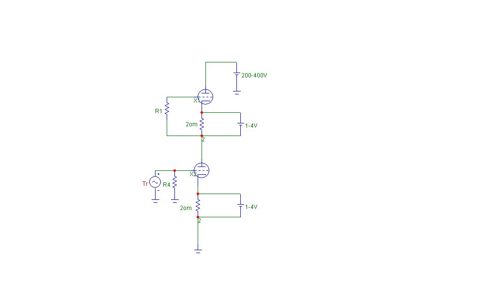

    Батарейка стоит примерно 1000 руб штука.
    Это мой будущий УН,будет построен как полноценное устройство для сравнения с обычной схемотехникой.
Название:	ЗАРАТСТРА УН БУ&#1.jpg
    V1,V2,V3 -раздельные регулируемые источники питания,возможно сделать зависимую регулировку напряжения как и независимую.
    Может и не будет от этого толку но хочется.

    У deemon 330 ом и 330 мкф - порядка 1,5 Гц.
    тау 108,9 сек, соответствует 1,46 Гц и это все актуально для синусоидального сигнала, чем не являются пульсации после БП, да и еще по схеме Латуры....

    Дело не в пульсациях. Второе звено фильтра 330 Ом и С4 сделаны отдельные для каждого канала, чтобы уменьшить проникновение сигнала из канала в канал при общем источнике питания. Если С4 не поставить так, как сказал deemon, смысла в раздельных RC фильтрах нет.
  20. #5019
    Завсегдатай Аватар для киса
    19.06.2010
    Саратов
    1,752
    Спасибо. Попробую пересмотреть концепцию. А как можно проверить насколько хуже мой вариант включения С4 и предложенный deemon? Ведь у меня минус с С4 и так скажем минус с С4* идут с минуса С7 отдельными проводами, перевитыми с анодными +400 В. Я так понимаю, что перевивка проводов даёт меньшее волновое сопротивление цепей питания. И контур не образуется, так как они перевиты, значит излучение от них минимальное и на них так же минимальное воздействие. А куда тогда С3 вешать? Я думал, что максимально близко к лампам. Надо подумать или измерить проникновение сигнала из канала в канал. Спасибо.
