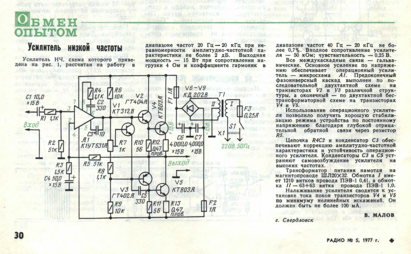

    Интересно если в первоисточнике
    Вместо R10 подключить батарейку а смещение на предвыходе убрать?

    В эту схему просится "двухполярная батарейка" о котрой deemon чуть выше упоминал.
    убрать R6, а R9 заменить вольтодобавкой, усилу сильно полегчает в плане Кг
    Бесполезна. Сверху - Шиклаи, снизу - Дарлингтон и ОУ по-прежнему в АБ
