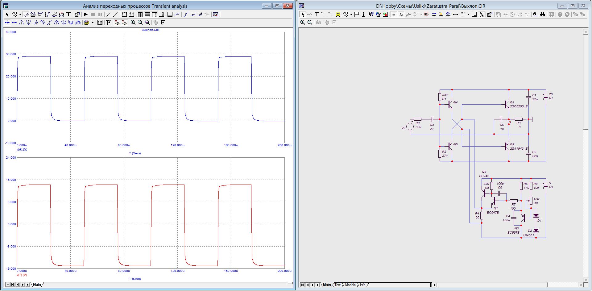

    Вот мои симули

    Похоже, что с таким V2 остальная часть схемы даже и не нужна, а если к нему приставить реалистичное выходное сопротивление, то картинка чуть поменяется.

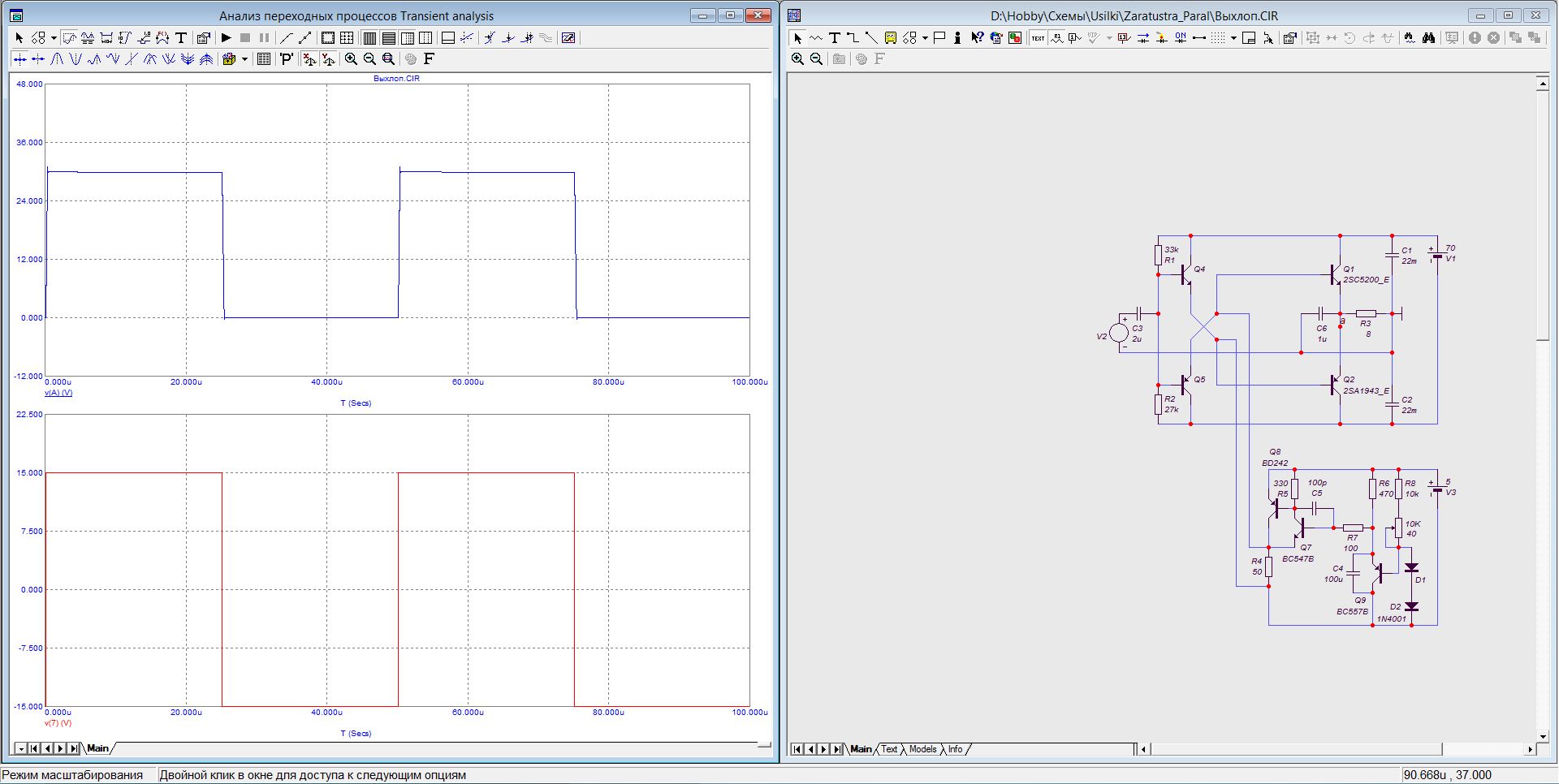

    Поменялась, но не катастрофично
    Выложите, пожалуйста, файл МК.
  9. #4728
    09.03.2007
    2,124
    Да, очень интересный результат.

    перекос R1/R2 и по факту существует?

    Устойчивость зависит от типа транзисторов, на MJL генерит.
