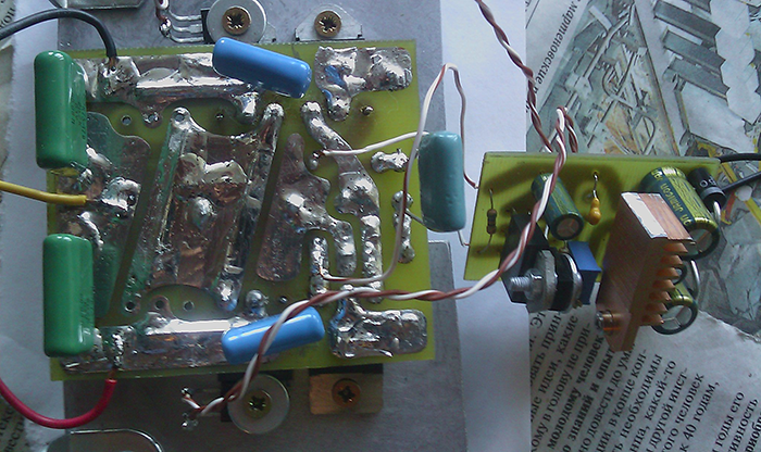

    Наконец появилось время чтоб закончить ВК Заратустры. И возникла такая проблема - если в первые пары подобрать транзисторы по бэте и Uб-э удалось, то выходные пары транзисторов получились с большим разбросом. Т.е. транзисторы подобраны по напряжению Б-Э (будут две параллельные выходные пары). Так вот, в первом канале получилось так: npn 69, 59; pnp 130, 174. В другом канале npn 72, 55; pnp 90, 163. Есть у меня смутное подозрение, что с таким разбросом бэты (даже не взирая на то, что транзисторы подобраны по Uб-э) ничего хорошего в плане звука не получится. Отмечу, что транзисторы и так не ахти (кт8101/кт8102), а с таким разбросом наверняка будет заметно, что транзисторы "поют" каждый по-своему. Я малость погуглил, народ говорит, что эффект "транзисторного хора" незаметен, если выходных пар достаточно много - 4 - 5; советуют ставить одну пару, если мощность усилителя до 50 Вт - звук будет "слитнее". В общем, я думаю может забить на вторую пару выходников и ограничиться одной? Тем более питание будет всего 50 V. (Бэту измерял при токе 200 mA).

    Ну вообще , при питании +- 50 вольт и нагрузке 8 ом , выходная мощность будет 150 ватт на синусоидальном сигнале , а пиковый ток - примерно 6 ампер . При таком токе уже будет заметно снижение усиления по току выходных транзисторов - так что тут , по идее , как раз предпочтительнее был бы вариант с запараллеленными транзисторами ( при котором каждый транзистор пропускает половину общего тока ) . Тем более , что даже если поставить по одной паре на выход - то всё равно ведь , различие усиления PNP и NPN транзисторов никуда не денется , но к этому прибавится ещё и "просадка" усиления на пиковых токах нагрузки . Так что , я бы даже при таком раскладе предпочёл бы , наверно , две пары на выходе ... с другой стороны , можно просто сделать конструкцию для двух пар , и сравнить оба варианта по звуку ... тем более , что потом можно будет поставить и другие , более качественные транзисторы .

    Общее питание 50 вольт постоянки, т.е. +-25 (трансформатор ТПП-323 - у него 4 обмотки по 20 В переменки и две по 4 В, как раз для батарейки , батарейка с удвоением питания). У меня колонки 8-ми омные, так что получится чуть более 35 Вт, для одной пары выходных транзисторов нормально. Впрочем, с двумя парами обязательно попробую, тем более что печатка разведена под 2 пары выходников.

    Ну если так , тогда понятно - тогда конечно и одной пары должно хватать ( но запас на будущее лучше оставить ) ... вообще , чтобы не было путаницы - лучше сразу писать , например , +-25 вольт , чтобы не думать , 50 вольт это общее питание , или только в одном плече

    Сегодня сделал "пробный пуск" ВК - на удивление всё прошло гладко. Ток покоя выставил 100 mA (общий ток потребления для 2 пар 200 mA), радиатор лежал иглами вниз, поэтому минут через 30 прогрелся градусов до 50 - ток покоя не изменился. Положительное напряжение питания ВК больше на 1V, выравнивается если соединить базы предвыхода через резистор 51k с положительной шиной батарейки. Вместо диодов в батарейке использованы Б-Э переходы bd137, транзисторы в керамическом корпусе, поэтому без всяких прокладок крепятся к подложке выходных транзисторов (также сделано и в батарейке, батарейка по схеме из шапки темы). Термопастой пока ничего не мазал, как оказалось термостабильность и так отличная!

    В статике возможно термостабильность у вас и нормальная а вот в динамике на полную и долгую мощность нужно проверить.
    У меня так было что унч проработал сутки на средней мощности нормально а при максималке ушёл в разогрев я чуток отвлёкся в результате выгорел.После обследования выяснилось что были неровности на радиаторе.

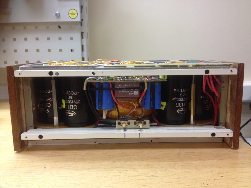

    вроде постройка заратустры идёт к завершению
    ток покоя общий 200ма
    питание 34 вольта Нажмите на изображение для увеличения.
