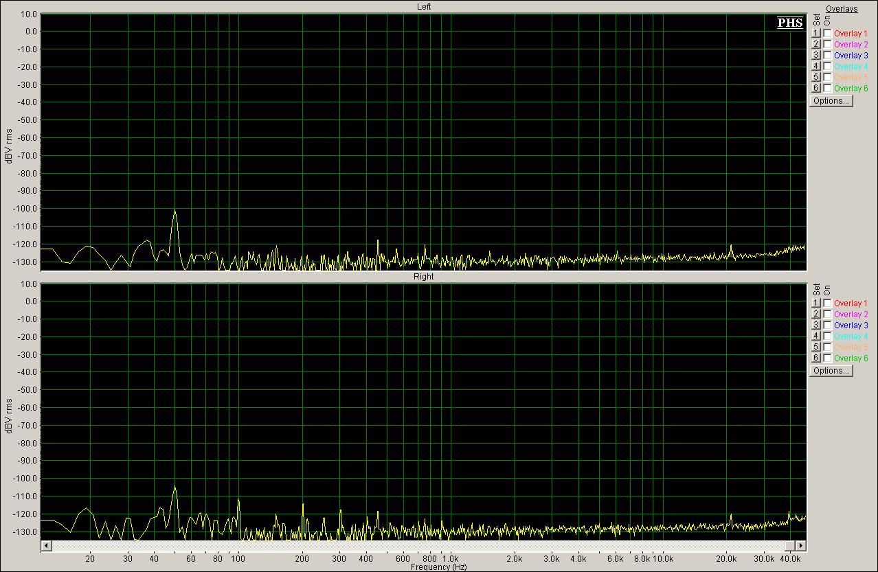

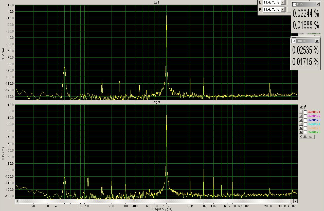

  11. #2730
    Завсегдатай Аватар для ISIT_14
    23.12.2006
    Новороссийск
    1,102
    кстати, если интересно, вот измерения искажений выходного каскада с током покоя 120мА Нажмите на изображение для увеличения.
Название:	10в рмс 6ом ток  120ма.JPG
ID:	237093 и 400мА Нажмите на изображение для увеличения.
Название:	10в рмс 6ом ток 400ма.JPG
    сверху выход УН снизу выход ВК. пичек на 20кгц и гармоники 50гц - косяк в измерениях или в г3-118. замкнутый вход: Нажмите на изображение для увеличения.
    кстати тут не вычтены искажения самого генератора, но это в данном случае не важно.
    HTPC -> Denon PMA-50 -> Illuminati SeHi

    Цитата Сообщение от ISIT_14 Посмотреть сообщение
    кстати, если интересно, вот измерения искажений выходного каскада с током покоя 120мА и 400мА
    А на слух большая разница? Да и вообще - как звук? Кстати, картинка гармоник ВК очень похожа на ту, что рисует симулятор...
  13. #2732
    23.12.2006
    Новороссийск
    1,102
    После прошлых манипуляций со стабилизацией тока покоя появилась проблема с сибилянтами видимо потому что раньше ток с прогревом рос хотяб до 200 или чуть больше мА а после переделки он стал держаться 120ма. Сейчас когда выставил 400 стало получше.
    А полез я с этим разбираться когда сляпанный из того что было усилитель на лм1875 оказался не хуже а в чем-то даже лучше.
