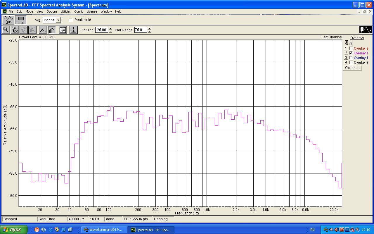

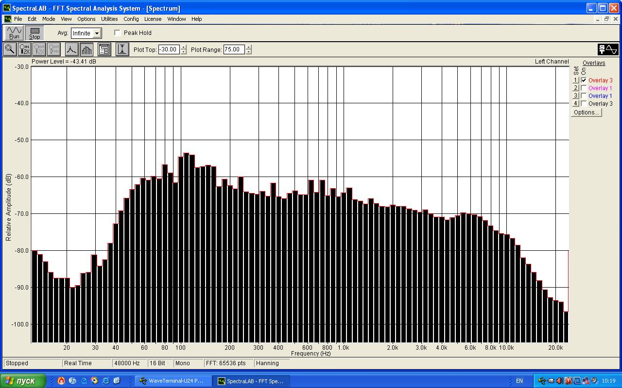

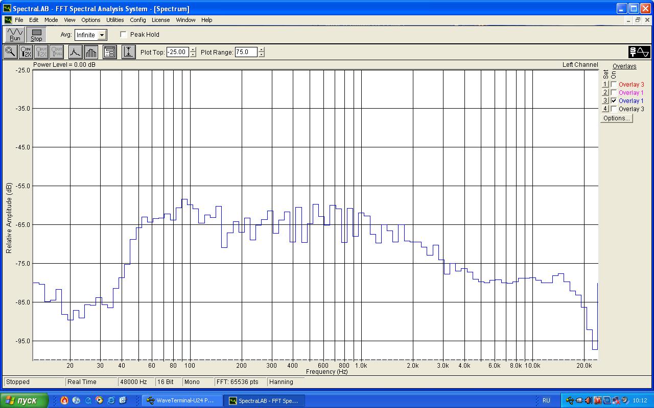

    Вот спектры нескольких песен. Видно что с низами не шибко. Один лишь раз на вещи Крафтверка выскочили самые что ни на есть 20 герц.Но на этих снимках данной вещи нет.

    А как Вы к этому https://www.vegalab.ru/index.php?opt...sk=view&id=200 относитесь? Тут несколько иной взгляд на ИНЧ в музыке.
    По собственному опыту убежден, что так оно и есть: музыку лучше слушать от ~16 Гц. Любую.
    13,173
    По умолчанию Re: Низкие частоты в разных музыкальных жанрах
    Цитата Сообщение от Andrew_A Посмотреть сообщение
    А как Вы к этому https://www.vegalab.ru/index.php?opti...sk=view&id=200 относитесь? Тут несколько иной взгляд на ИНЧ в музыке.
    А-аа... Так это ж Мухамедзянов... При всей его грамотности у него очень своеобразное отношение к звуку, насколько я понимаю. Каждый слышит то, что хочет услышать. Делайте свои собственные выводы.
    Я тоже сторонник линейности снизу, и АЧХ должно быть от 1...2 Гц, по моему мнению.
    Только к самой музыке это отношения не имеет. Её там просто нет.
    В файле (пост 8) приведены фактические данные, вы их оспариваете, или просто делаете из этих данных другие выводы, не такие как автор статьи?
    Делайте на здоровье, только учтите что реальная АЧХ акустики в комнате сроду 16 Гц не воспроизводила. Да и 25 под бо-ольшим вопросом.
    Это имхо и не нужно - основные события в музыке происходят в середине. Хотя басок - его все любят, и я тоже.
    Вот так вот потребительски я к этому отношусь Делаю чтоб мне было хорошо...
