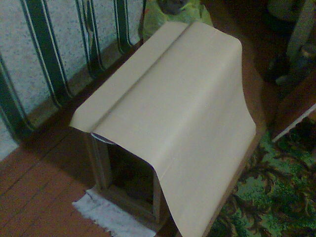

    Доброго времени суток. Возник дурацкий вопрос : "А что если обычной дешевой самоклейкой обклеить деревянную поверхность конструкции АС , а уже после нанести несколько слоев лака с промежуточной полировкой"? Краснодеревщиков просьба сильно не пинать за такое извращение.Просто в не в каждом регионе достать шпон P\S естественно поверхность будет либо хорошо зашлифована или обклеена бумагой для устранения неровностей.

    Обтянул вторым слоем самоклейки и покрыл лаком все, покрывал в три слоя, где в три ровно не вышло добавил четвертый где в лак более 50% было добавлено растворителя.
    Сейчас все сохнет, завтра подгоню крышку, и покрою её самоклейкой и лаком
    Процесс обклейки.

    первый слой, на самом деле как как зеркало покрытие не вывести, но если не рассматривать корпус под отраженным светом то покрытие очень хорошое))

    Сегодня занес корпус домой лак полностью застыл, но производитель рекомендует 5 суток на полную полимеризацию, хотя сохнет слой менее часа. Выглядит достаточно симпатично для такого дешевого варианта отделки. Идеально ровно нанести лак кисточкой и валиком не выходит как его не разбавляй. По идее надо пульверизатором наносить, но нет компрессора, ну и балкон весь загажу таким способом. Осталось чуть подогнать верхнюю крышку (1-2 мм с одной стороны) и покрыть её самоклейкой + лаком. Как это сделаю попробую сделать нормальные фотки.

    ПЫСЫ затраты на покрытие
    5 м самоклейки по 40 р = 200р
    Лак 50 р
    шпаклевка по дереву (куплена давно и много) вроде рублей 70
    кисточки, валики, ацетон еще рублей 100-150, расходники которые идут и для ремонта на балконе )))
